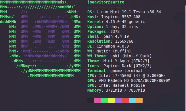

Qual é versão do Linux Mint você utiliza?
neofetch
Estou com a 19.1

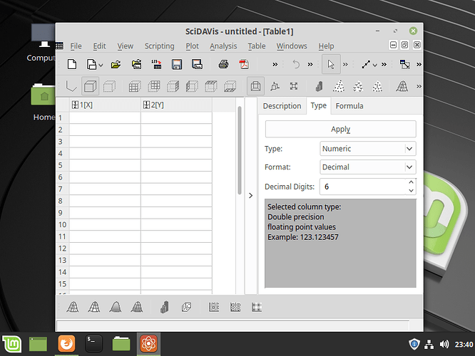

Testei a instalação em uma máquina virtual com Linux Mint, abaixo segue o link das dependências e do Scidavis para você instalar.
Google Drive - Scidavis

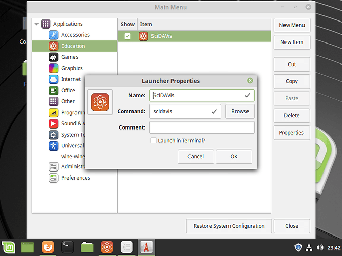

Instalação é fácil só clicar e instalar com gdebi as duas deps e depois o scidavis. Para iniciar o scidavis use o terminal ou crie um link no menu conforme a imagem abaixo.

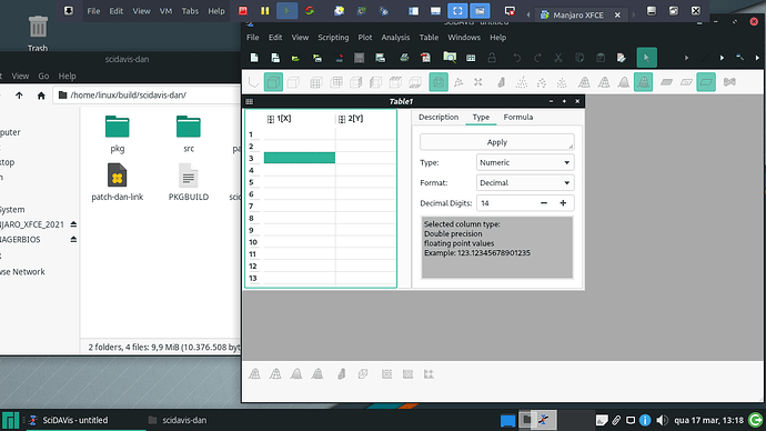

Eu criei os pacotes, desinstale tudo e instale os pacotes que criei do scidavis, o link se encontra abaixo:
Scidavis-dan Arch-Manjaro
Para realizar a instalação basta execute o comando abaixo:
sudo pacman -U qwt5-qt5-5.2.3.3-1-x86_64.pkg.tar.zst qwtplot3d-qt5-0.2.7-3-x86_64.pkg.tar.zst scidavis-dan-2.3.0-3-x86_64.pkg.tar.zst
Segue a foto do mesmo funcionando perfeitamente no manjaro.
