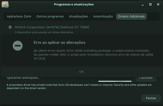

Infelizmente nenhuma das opções funcionaram bem. Tive que manter o Driver de vídeo Nouveau de xserver-xorg-video-nouveau, quando mudei inicialmente para NVIDIA driver metapackage de nvidia-driver-390 (proprietário) o computador congelou e quando reiniciava o travava no boot também.
Isso não deveria ocorrer… O driver 390 é perfeitamente compatível com a placa de chip GK107 do seu laptop.
Você também testou a versão 340 e não funcionou bem?
Acredito que possa estar ocorrendo alguma falha no hardware.

@KairanD tentei e recebi essa mensagem

Meu caro @KairanD resolvi permanecer no ZorinOS Lite mesmo. Após reiniciar o notebook, tentei mudar a configuração para o NVIDIA 418 e está funcionando normalmente
