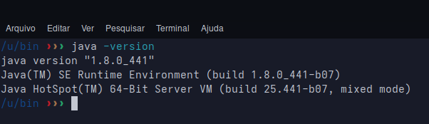

O jeito mais fácil de instalar:
- Download do java:
Java Downloads: https://www.java.com/en/download/manual.jsp
Obs.: Pode baixar o Linux x64.
- Mover pacote para os binários do sistema:
sudo mv jre-8u441-linux-x64.tar.gz /usr/bin/
- Acessar binários do sistema e descompactar:
cd /usr/bin/ && sudo tar -xvf jre-8u441-linux-x64.tar.gz
- Criar link simbólico apontado para o binário do java:
sudo ln -s /usr/bin/jre1.8.0_441/bin/java /usr/bin/java
- Verificar versão:
java -version

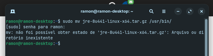

Fiz o download, porem quando fui mover o pacote deu erro, como não entendo muito do gerenciamento de pastas, se puder me explicar o que houve ou por que deu diretório inexistente

Boa tarde Ramon,
Provavelmente você não estava no local a onde o download foi salvo.
Deve ter ido para Downloads na pasta do teu usuário.
Verifica onde salvou o arquivo quando fez o download, depois no terminal vai para onde está o arquivo, se estiver em Downloads (cd ~/Downloads) e em seguida fazer o sudo mv novamente.
