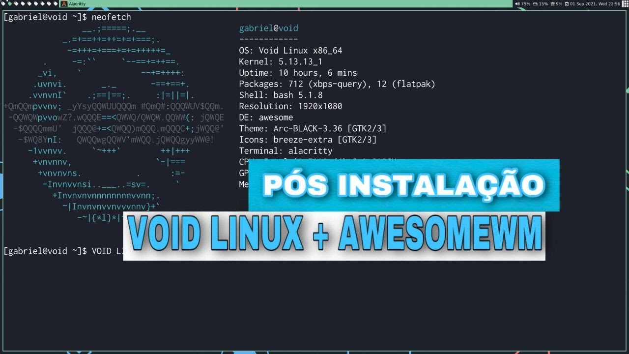

Olha… No canal do @GabrielTWMLinux tem este vídeo aqui sobre pós instalação. Não acho que seja exatamente o que está procurando. Mas já deve servir de dica pra você procurar melhor no canal dele (não tive muito tempo pra procurar). Ou ele mesmo deve ver que citei ele aqui e já traga o vídeo com essa dica que você precisa, caso ele tenha.
Como o nome de usuário dele aqui do fórum e o título do canal dele sugerem, ele aborda bastante este assunto. Já vi alguns vídeos e achei bem legar. Recomendo o canal dele também!
