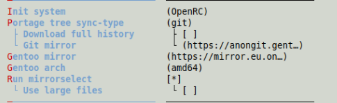

Inicializador do sistema e repositórios
Defina o inicializador do sistema e o resto deixe como está, inclusive, não marque “Run Mirrorlist”, deu erro na minha instalação, mas haverá a oportunidade de mudar o espelho a qualquer momento após a instalação :slight_smile:.
