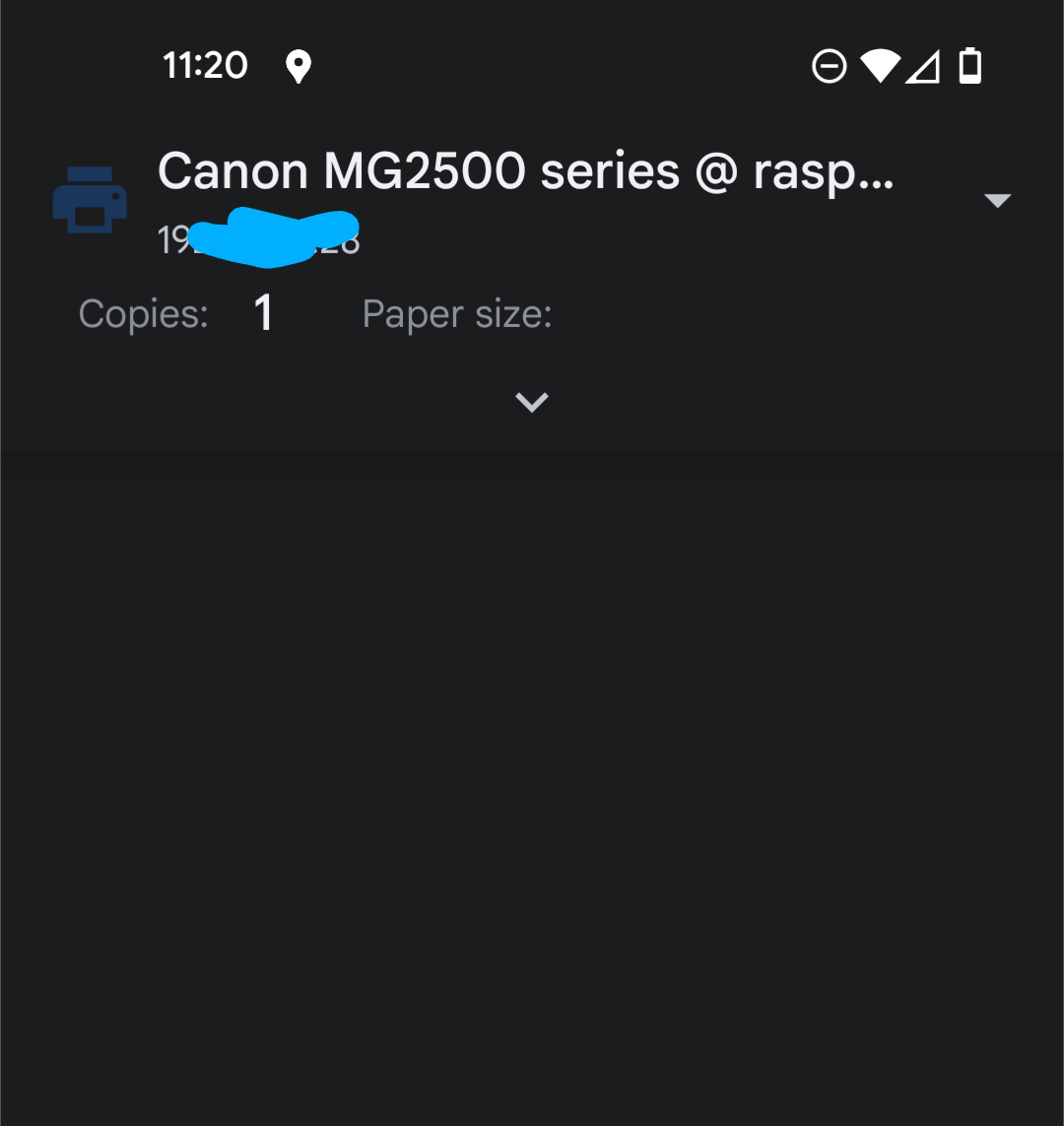

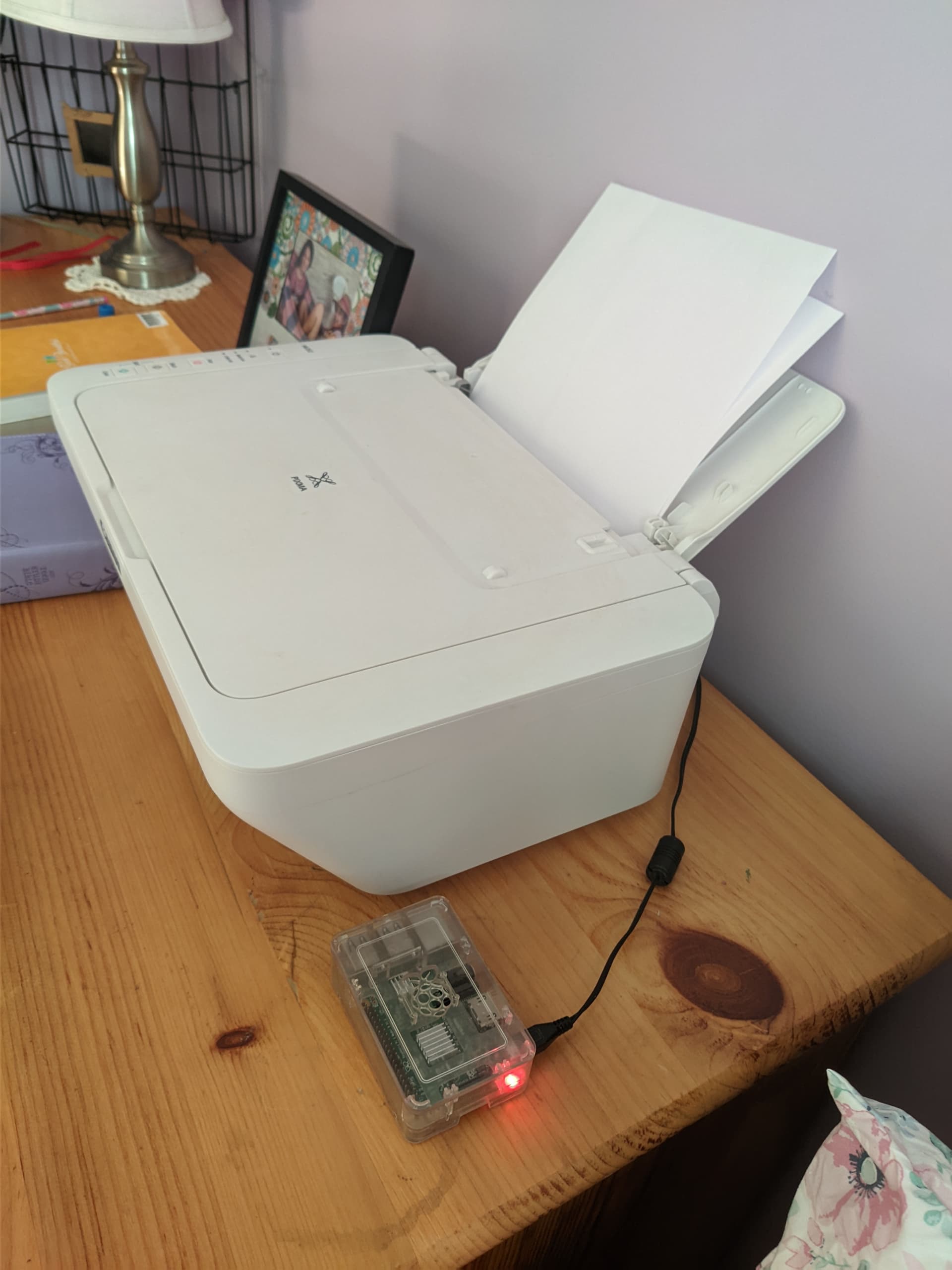

Aqui instalei o cups num raspberry Pi 3 agora além da impressora funcionar wireless o que ela não é de fabrica não dá mais dor de cabeça quando mudo de sistema :smirk:
