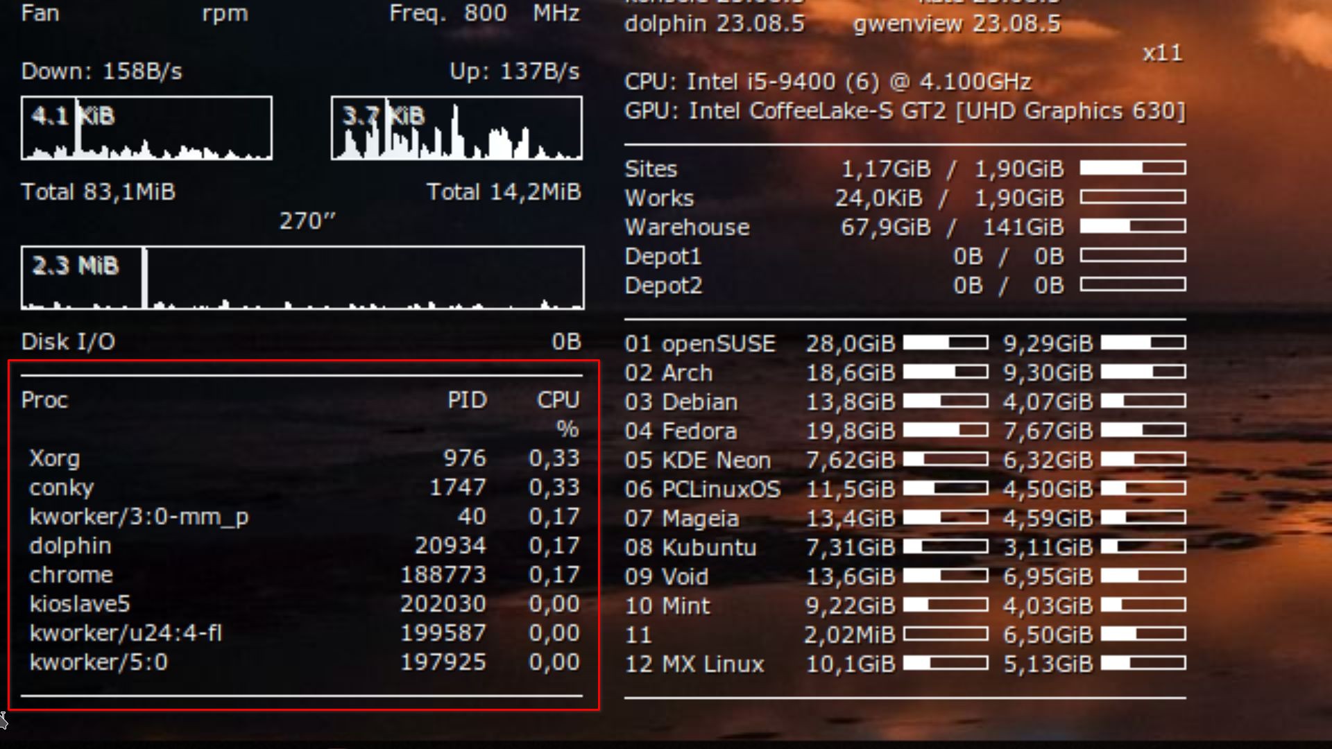

Monitorando os processos em execução:

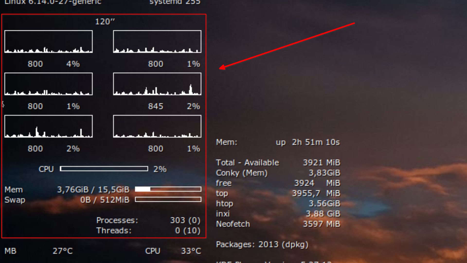

Monitorando o uso de CPU e de Memória RAM:

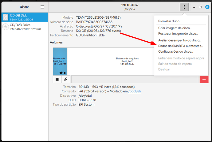

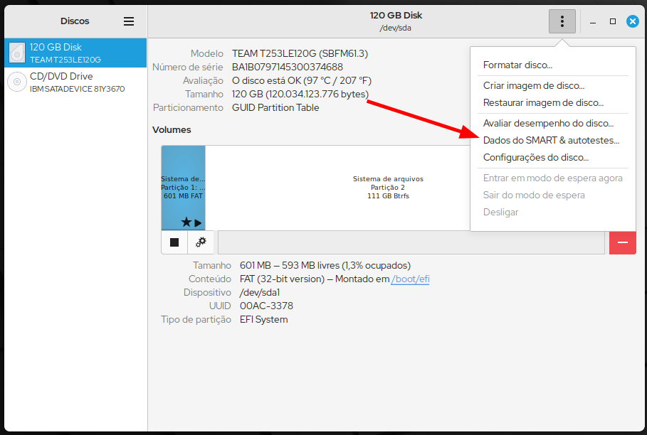

Recomendo verificar no GNOME Disks, vá na opção Dados do SMART & autotestes.
