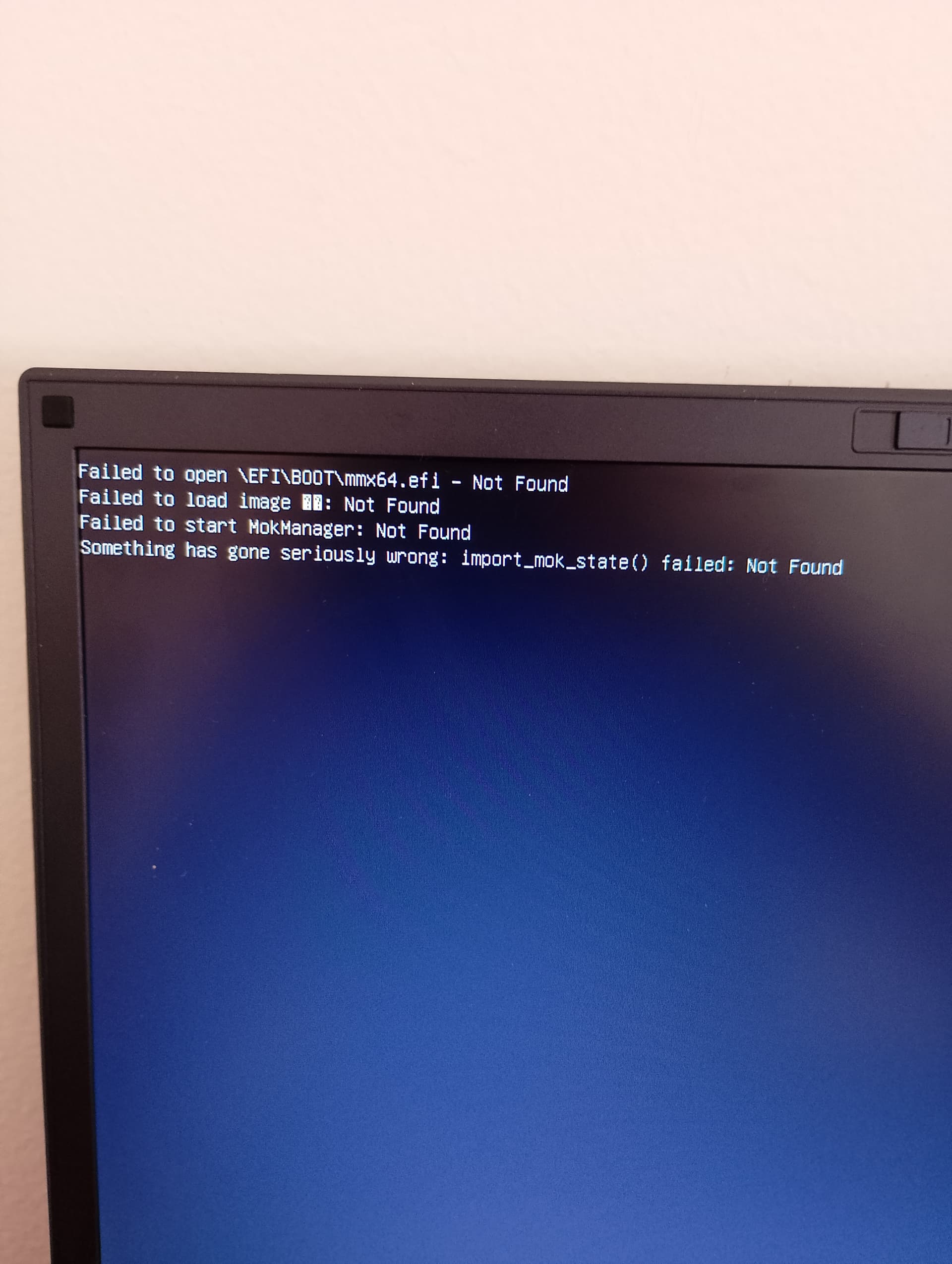

Olá pessoal. Estou com um problema para iniciar o Linux Mint Cinnamon/Mate, conforme o print abaixo. Inicialmente eu até consegui instalar e cheguei na tela com a interface do Cinnamon, mas estava recebendo um erro de instalação e não conseguia prosseguir após inserir o local/horário (a tela com o mapa), e com esse primeiro erro eu simplesmente desisti e reiniciei a máquina. Após reiniciar e tentar rodar o UEFI novamente venho recebendo essa mensagem de erro em todas as tentativas.

O problema é que o sistema não encontrou a imagem do kernel e outras coisas, provavlemtente, vai precisar reinstalar ou refazer a configuração do bootloader, mas não conheço se o mint usa grub ou outro.

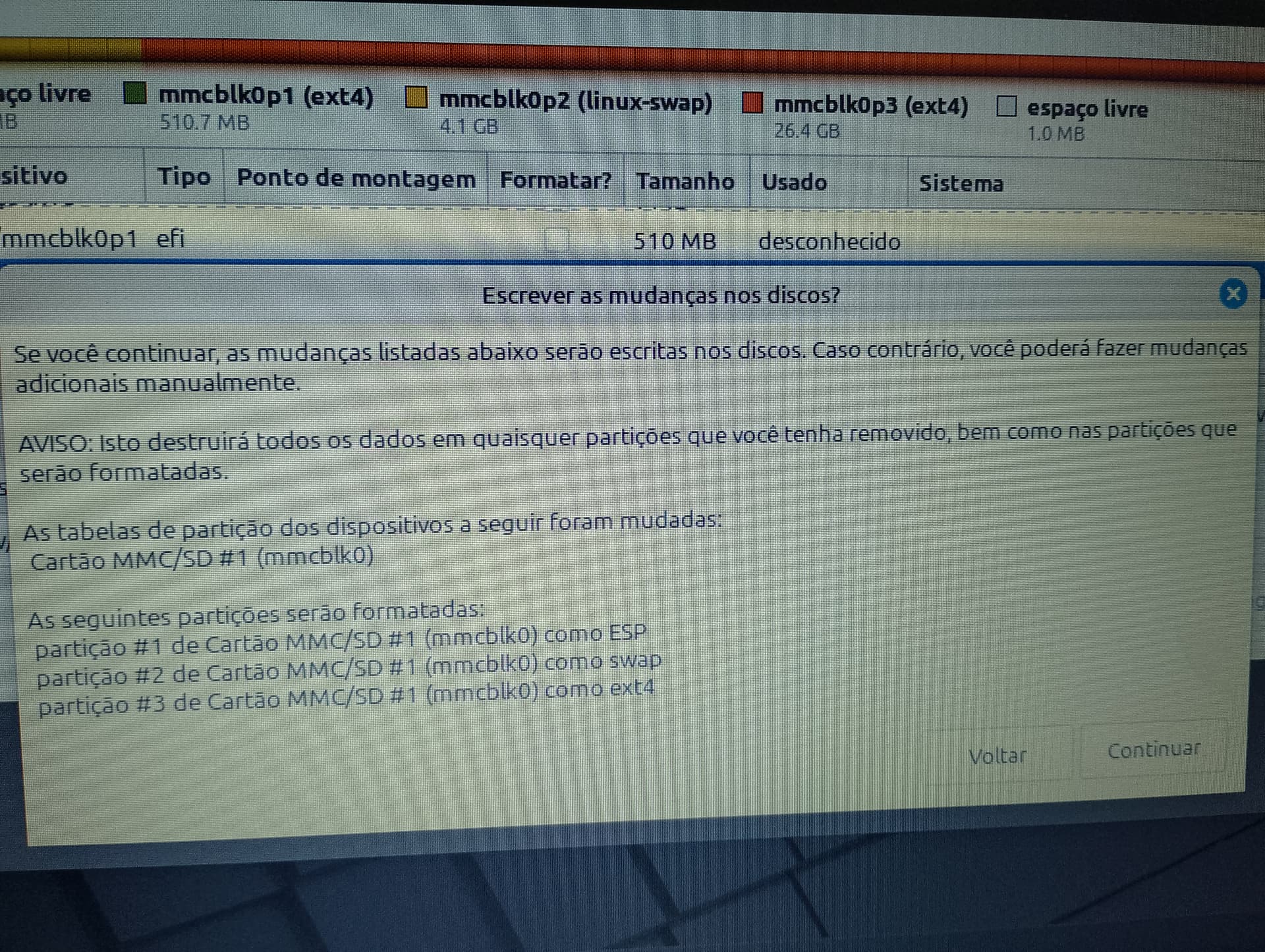

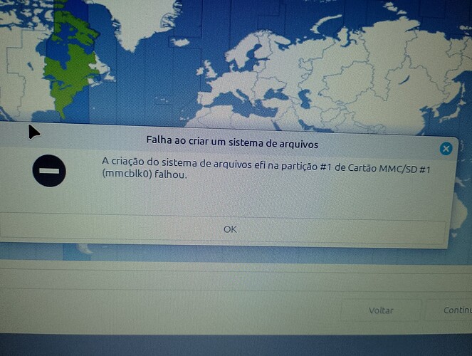

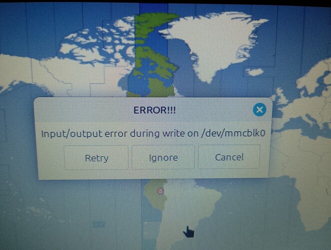

Consegui acessar o live Mint novamente. Na pasta EFI mudei o nome do arquivo Grub para o arquivo inexistente do erro e aparentemente deu certo, não apareceu mais essa tela e avançou normalmente pra interface do live. Agora estou com erro de Input/output durante a instalação. Vou tentar resolver depois mas qualquer dica é bem vinda.

Aparentemente. você está tentando fazer a instalação em um cartão sd. O que é possível de instalar, mas geralmente fica meio lento.
Primeiro, vc presisa verificar se a chavinha de proteção de escrita do cartão não está setado.
Segundo, para instalar sistemas linux em hardware mais modernos, a partição “efi” deve estar formatado em vfat que é o mesmo de fat 32 e a partição /. Isso no mínimo, tem distro que criar também a partição boot também. No caso do mint, não sei como funciona, mas para fazer com que o grub mantenha a configuração, mesmo em cartão sd, é setar a opção “removable”.
Então, pelos testes parece um pendrive legítimo, não um SD disfarçado. Já tentei todos os testes possíveis, e no terminal até aceitou escrever no disco mas sempre recebo o mesmo erro de i/o. Enfim, desisto mas fica aí o erro para ajudar futuras consultas.

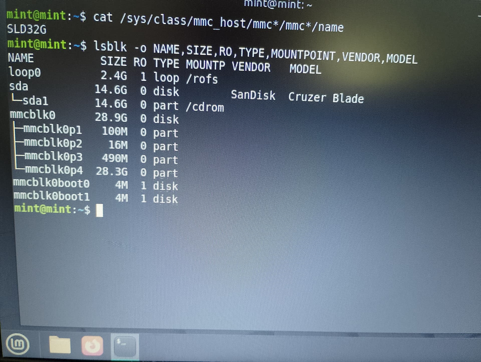

usa o lsblk -f para mostrar tudo de uma vez e tbm use o fdisk para formatar o mmcblk0

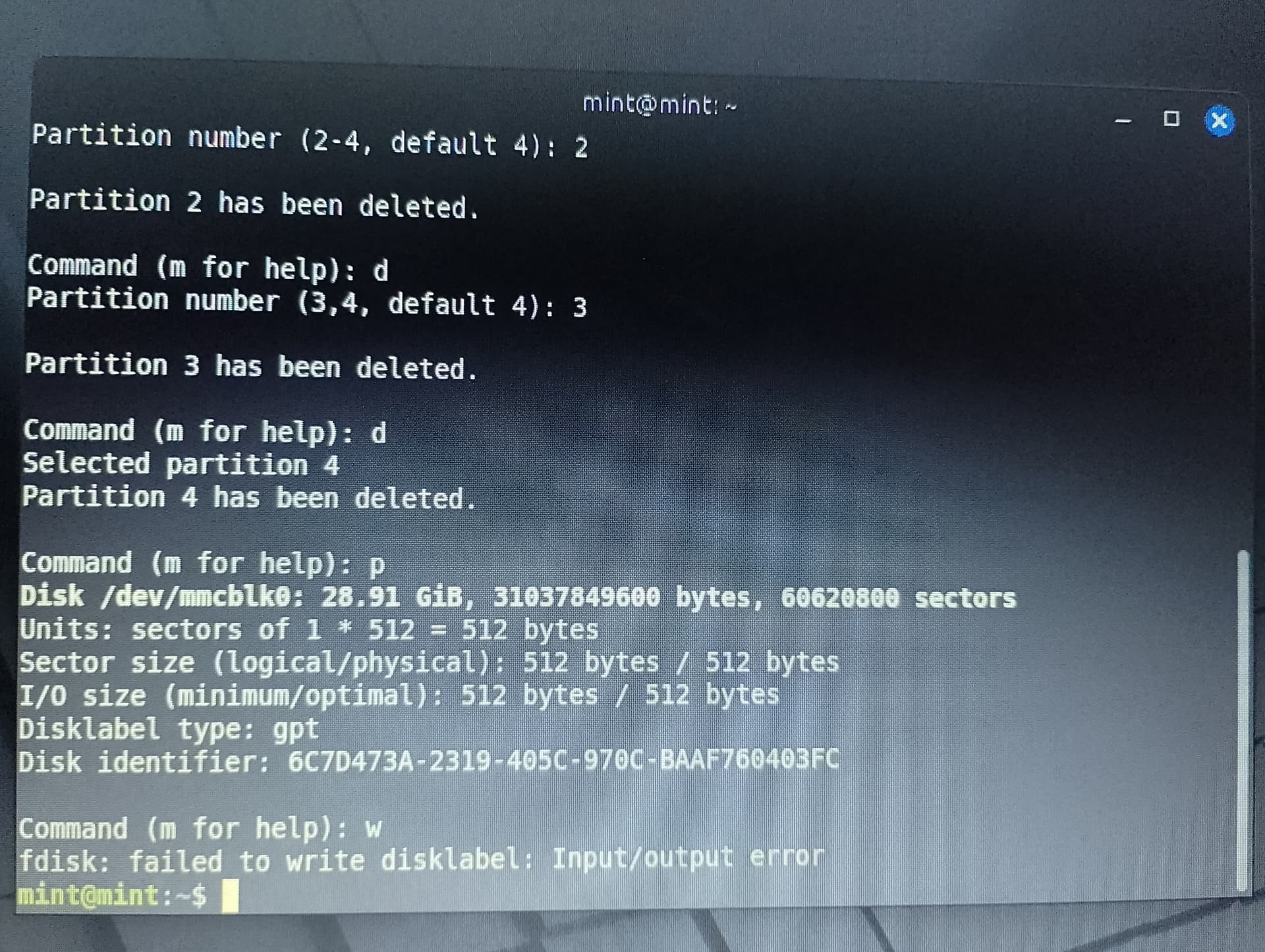

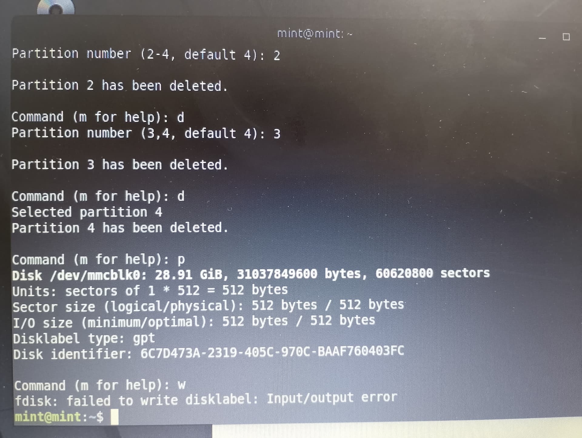

As opções no fdisk são d para deletar + o número da partição. g para criar uma tabela de partição gpt, n para criar uma nova partição, t para o tipo de partição. no caso da partição efi tem que setar o tipo 01, e sete o tamanho da partição com M para megabytes ou G para gigabytes. w escreve o novo sistema de partição e pronto.
Esse é o problema, eu até consigo excluir as partições pelo gparted, pelo terminal e pelo próprio instalador nas opções avançadas (criando as partições manualmente), mas na hora de salvar, em todos o erro é o mesmo, input/output

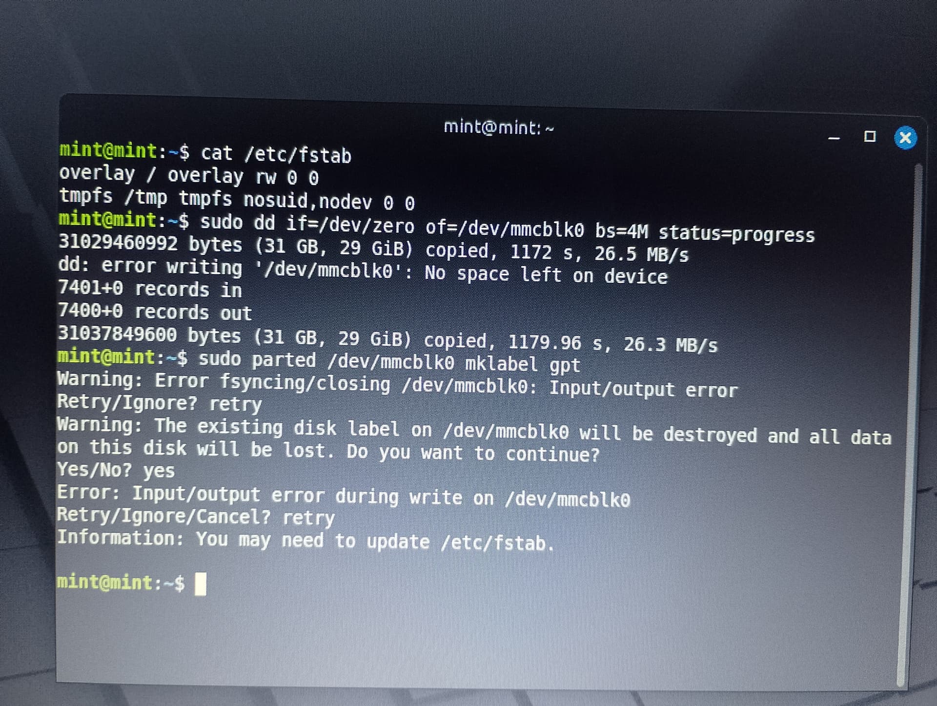

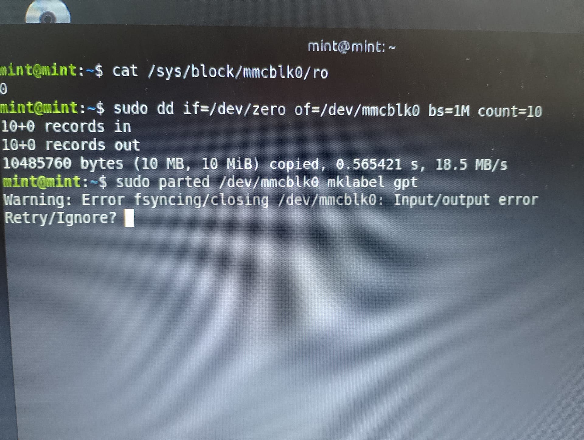

Tentei limpar todo o eMMC com “sudo dd if=/dev/zero of=/dev/mmcblk0 bs=4M status=progress” e até concluiu normalmente, somente com erro de No space left on device. E ao tentar criar a partição com “sudo parted /dev/mmcblk0 mklabel gpt” ele retornou o mesmo erro de Input/output
Deve ser algo relacionado a quantidade de ciclos de gravação no eMMC, não vi nenhum erro desse tipo em Positivo pq acho que é realmente “impossível” gravar outro OS nessa bomba

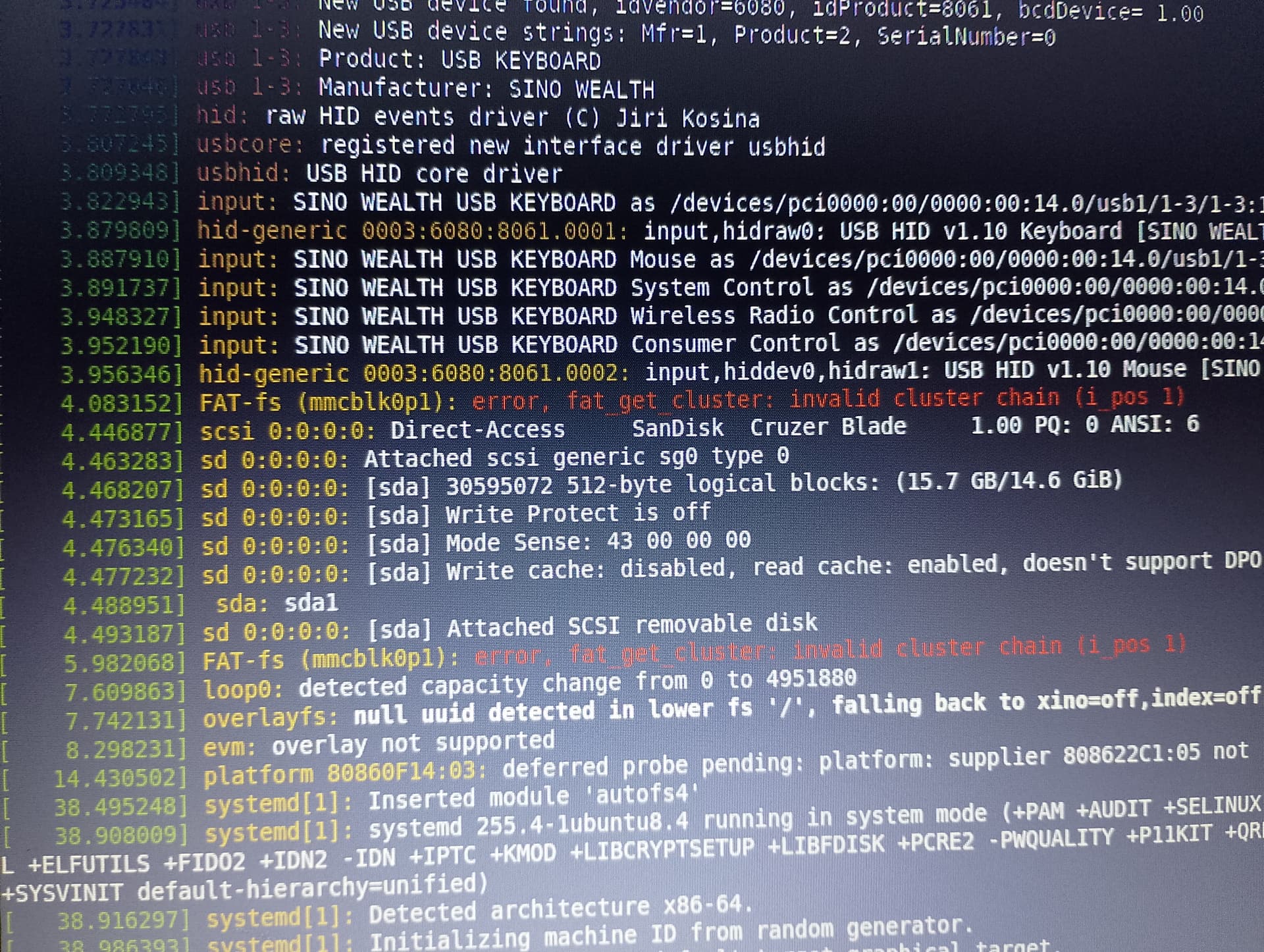

Verifica nos logs do kernel quais mensagens aparece referente ao armazenamento mmcblk0 com o comando abaixo
sudo dmesg

O erro em dmesg:

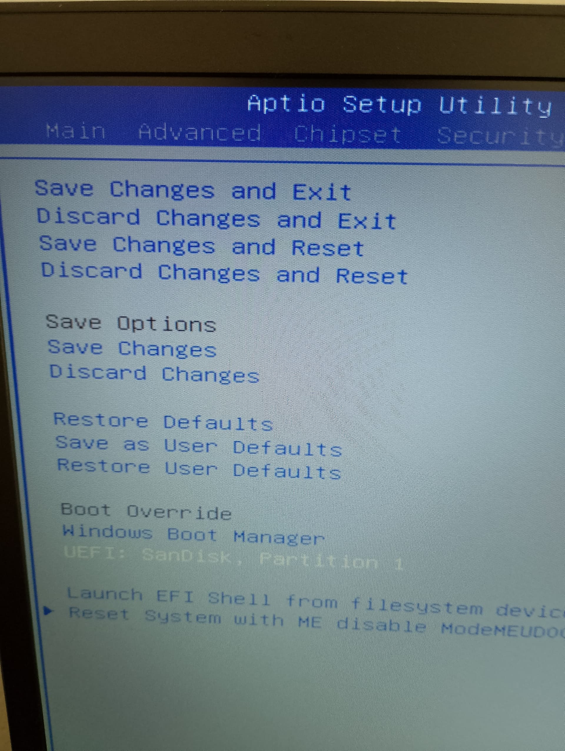

Inicie o windows pela bios
