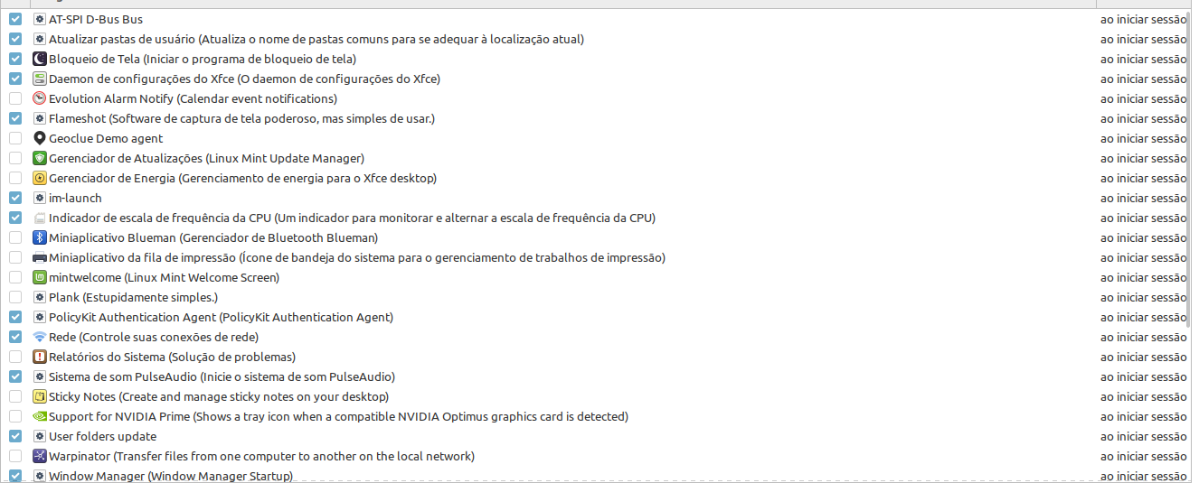

Pessoal o que da inicialização do linux mint eu posso retirar sem causar um problema para o sistema.
Seja bem-vindo, @Andre_Caires
O importante, neste caso, é saber qual o ambiente desktop (DE). – Imagino que você esteja usando Xfce, cujo nome aparece em um dos itens. – Se for outro DE, informe para os colegas poderem ajudar.
Eu praticamente só uso KDE, mas à primeira vista, parece que quase todos esses serviços são necessários ou úteis.
Se você desativar “User folders update”, o gerenciador de arquivos não irá mais se atualizar automaticamente. – Fiz isso no KDE, uma vez, e ficou chato. Toda hora, eu tinha de apertar F5, para atualizar manualmente as mudanças na pasta que já estivesse aberto – por exemplo, após “salvar como” um arquivo (com outro nome), usando algum editor de textos ou de imagens.
PolicyKit, Rede, Som, Window Manager etc., tudo é necessário ou útil.

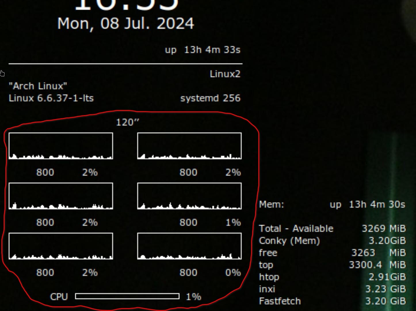

Não sei se eu uso “indicador de escala de CPU”. – Parece um aplicativo GUI específico, para você poder monitorar. – Eu faço isso pelo Conky, e é claro que o Conky pega essa informação diretamente do sistema (todas as distros Linux), sem que eu precise ativar um aplicativo GUI (do KDE, do Xfce, ou de outro DE), para fazer a mesma coisa:
Prefiro assim, pois o Conky pode monitorar dezenas de coisas, usando muito menos recursos do que 2 ou 3 aplicativos GUI (interface gráfica), que iriam me mostrar apenas 2 ou 3 coisas. – Mas não posso afirmar que seja o caso, pois como disse, não conheço o Xfce. – Você pode fazer o teste… mas, espere 1 ou 2 dias, para ver se algum colega não vai me desmentir (rs).
Também não sei o que é “lm-launch”. – Pode ser alguma coisa de “Linux Mint” (necessária) – ou pode ser de “lm-sensors”, para monitorar várias coisas como temperatura, tensões (Volt) etc.

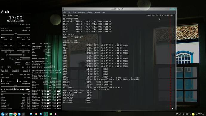

Eis um exemplo do comando watch sensors
– e as coisas que ele ajuda a monitorar:
Esse comando usa poucos recursos (o emulador de Terminal usa muito mais). – Para não abrir um Terminal, eu uso o lm-sensors
dentro do Conky.
Mas, repito: – Não sei se esse “lm-launch” é uma coisa indispensável do próprio Linux Mint (LM). – De qualquer modo, eu sei que tenho lm-sensors
ativado – caso contrário, o Conky não poderia exibir esses dados para mim.
Flameshot é uma ferramenta interessante para captura de tela – e me parece que usa poucos recursos. – Talvez não seja vantagem você desativar, pois acabaria usando outra ferramenta, que talvez use mais recursos.
Eu não tenho Flameshot instalado no meu Arch (talvez tenha em alguma outra distro). – Costumo usar gnome-screenshot
ou o KDE Spectacle. – Se o Flameshot te atende, não há motivo para mudar.
Não uso Bloqueio de Tela – prefiro o Sleep do KDE – mas imagino que algum serviço está ativado, para que eu possa usar isso.

Realmente uso o xfce, acho que cortei tudo o que tinha de tirar. O vídeo foi bom, muito obrigado.
