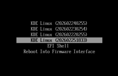

Hoje quando fui reiniciar ele não voltiu mais, o GRUB não está corrompido mas mesmo escolhendo uma imagem anterior, nada funcionou. (ué não seria os backups? kkk)

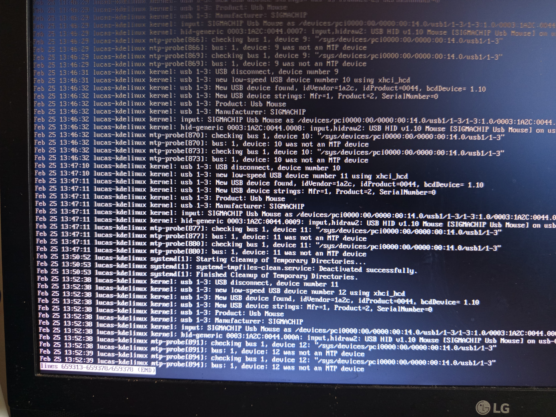

Me sugeriram dá o comando “journaltctl” pra vê qual era o erro.

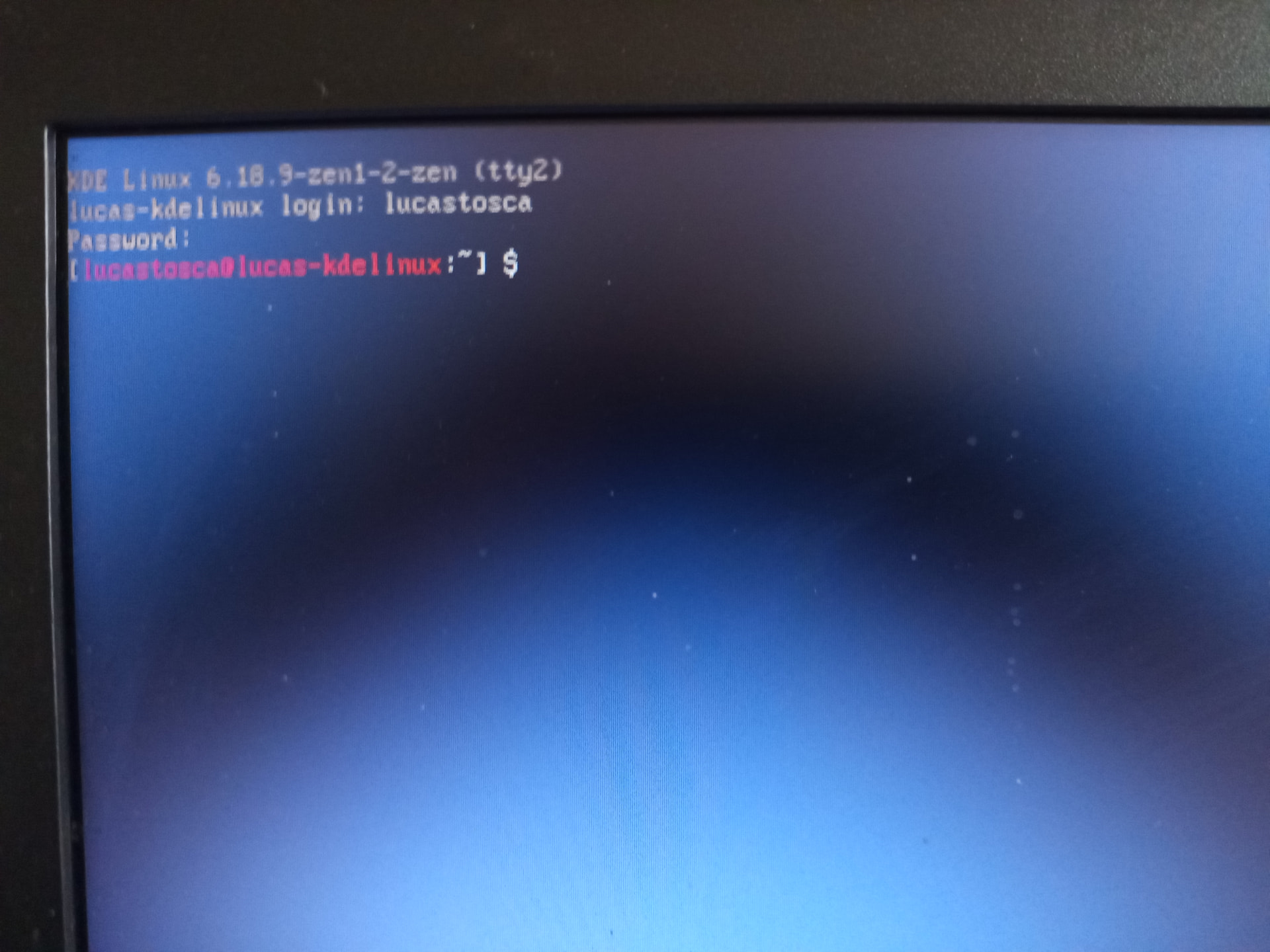

A tela só ficava assim:

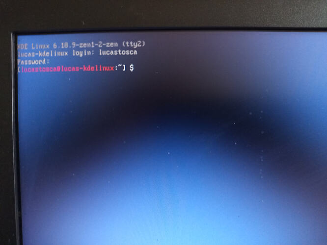

Depois conseguir logar no meu usuário:

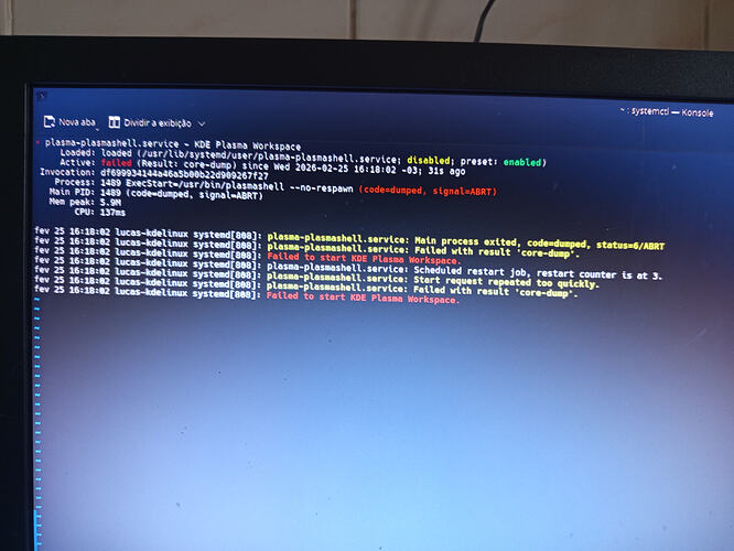

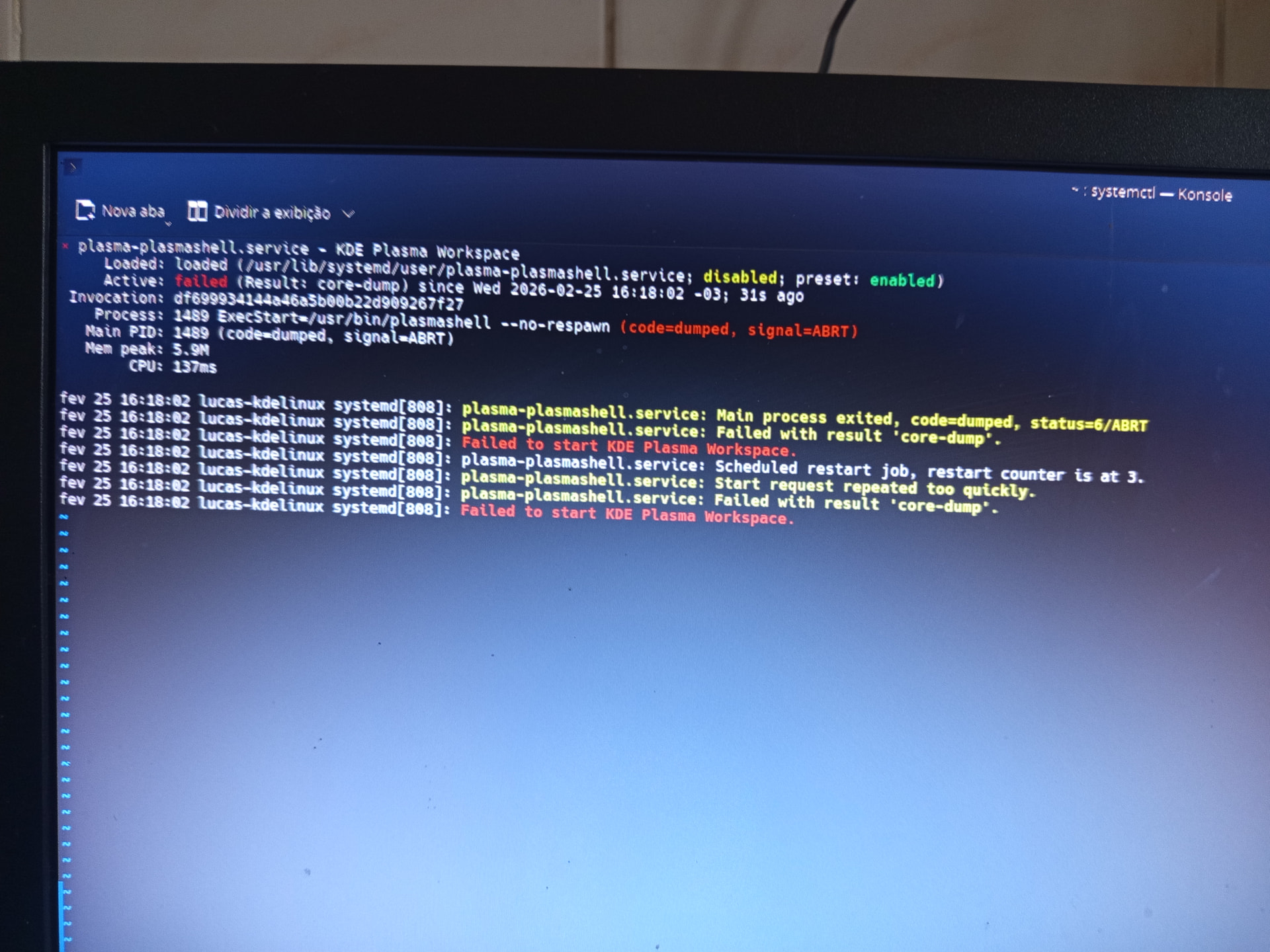

'startplasma-wayland" para e’m cannot load default config file: No such file (null)

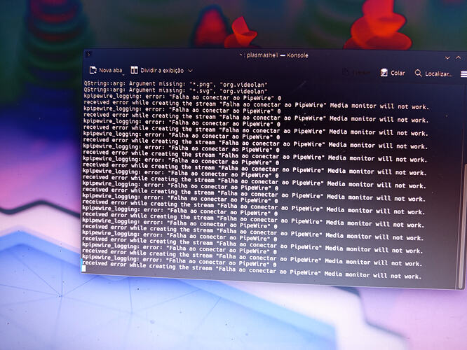

“kstart plasmashell” para em falha ao conectar ao PipeWire.

esse comando é o recomendado pro erro do discover não concluir atualização, comigo não funcionou e agora estou sem internet; eu preciso de alguma maneira reconfigurar a sessão do Plasma e meu usuário; eu acho que o problema está aqui mas não consigo abrir o Kwrite.
usr/lib/systemd/user/plasma-plasmashell.service
Mas não sei abrir pelo terminal, no Kwrite eu editaria

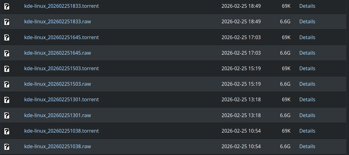

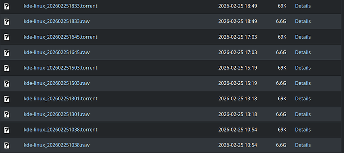

Dei uma olhada e ele está com problemas. Só hoje saíram várias atualizações.
Se acha que baixando outra imagem, eu recupero ?
Aqui eu consegui atualizar agora. Se você conseguir inicializar, pode tentar atualizar com
$ updatectl update
Não sei se é só comigo, mas uma coisa que tenho notado é que o menu de inicialização está ficando fora de ordem, você tem que ficar atento para escolher a versão correta para inicializar.

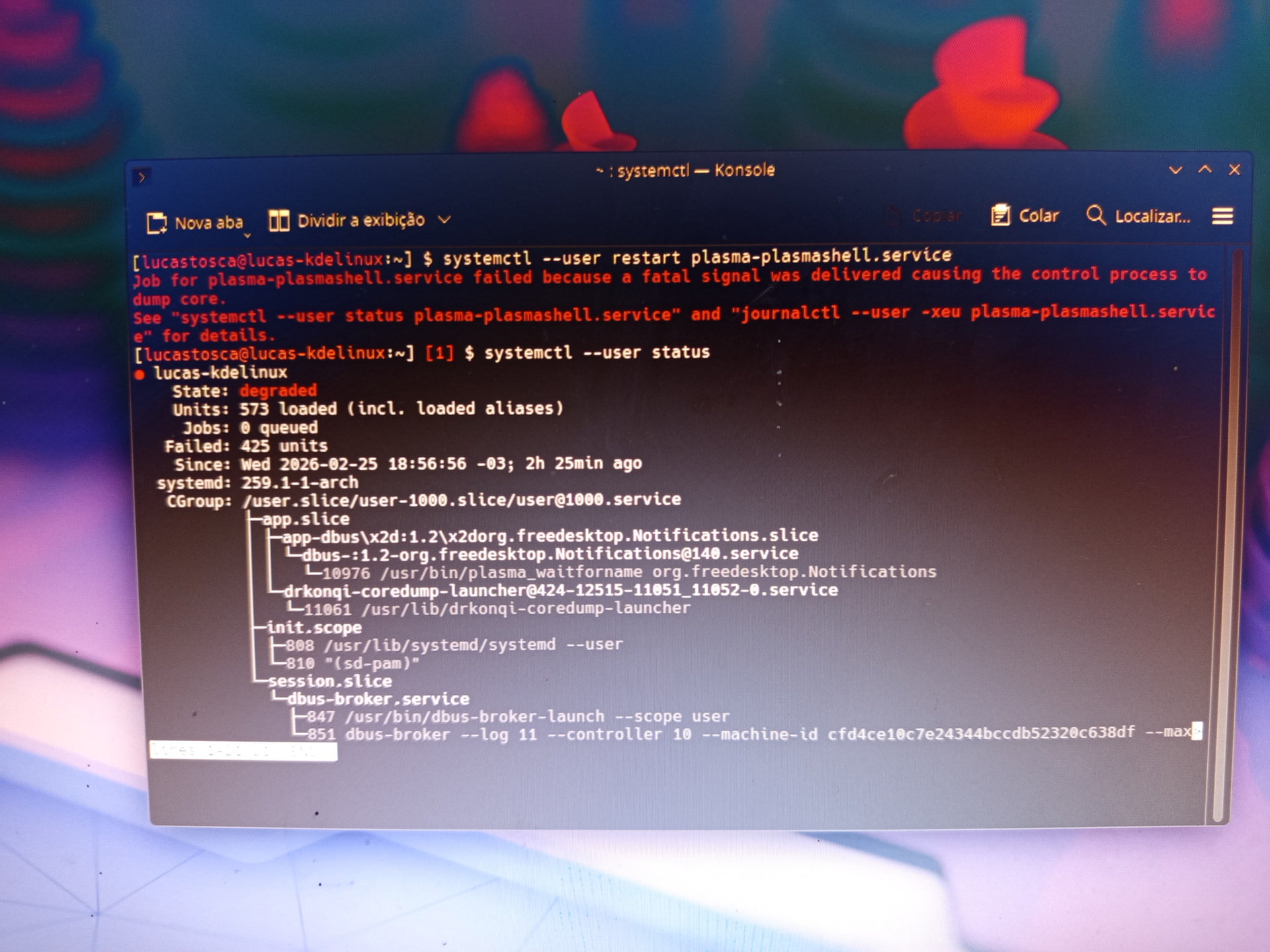

Alguém tem alguma dica? Estou sem internet, a sessão do plasma-wayland tá corrompida. Temos o terminal pra brincar e uma sessão que male mal tá funcionando… *a ideia é que eu aprenda também kkk
Resultado de systemctl --user status
