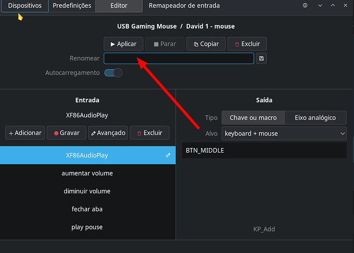

e o resultado é que se eu quiser usar o input tenho que abrir pelo icone , inserir a senha 2 vezes toda vez que ligar o pc e ativar o teclado e mouse novamente como mostar na imagem, alguma ideia ?
Pelo log, o Input Remapper consegue carregar os perfis do teclado e do mouse, mas o problema parece estar na inicialização ou na execução do serviço em segundo plano. Como o comando systemctl enable --now input-remapper retornou que a unidade não existe, eu começaria verificando a instalação com systemctl list-unit-files | grep -i remapper e dpkg -l | grep input-remapper. Depois, confira o estado do serviço com systemctl status input-remapper e os erros recentes com journalctl -b | grep -i input-remapper. Se o serviço estiver ausente, vale verificar se o pacote do daemon está instalado corretamente antes de tentar ativá-lo novamente. Também confirme se o preset automático continua habilitado para os dois dispositivos. Se o problema persistir, compartilhe a saída desses comandos para identificar a causa sem precisar reinstalar tudo às cegas.
as vezes o input nao inicia ao ligar o pc, o gemini fez um script pra atrasar o iniciar dele , nunca mais deu problema, o daemon ta ok, o preset automatico ta ligado, fiz um atalho de teclado pra ativar as configuracoes do input caso ele nao esteja funcionando, dai ele liga
