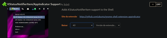

Agora vá ao link abaixo, E depois aperte essa alavanca image e clique em instalar.
AppIndicator and KStatusNotifierItem Support - GNOME Shell Extensions
Pronto agora tera indicadores no fedora 34/gnome 40 :smiley:

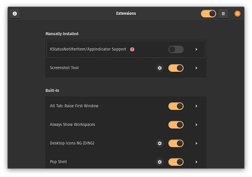

Instalei normalmente mas não mudou nada. Entrando em “Extensões” não há nada para configurar, ou eu não estou sabendo o que fazer depois de ter instalado.

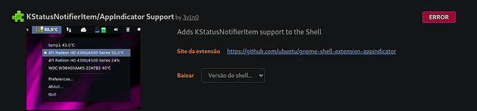

se não funcionar veja no se deu erro la no site link

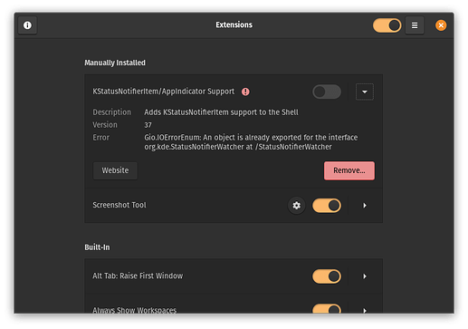

Se tiver dado erro você pode baixar a extensão pelo terminal, e deletar a do site, para deletar a do site basta abrir o app de extensões, e clicar na seta na frente da extensão, e clicar em remover. E para instalar pelo terminal e só copiar o comando abaixo e colocar no terminal
sudo dnf install gnome-shell-extension-appindicator
como deletar ex:
após baixar pelo terminal, basta abrir o app de extensões e habilitar a extensão baixada pelo terminal (o nome é o mesmo, KStatusNotifierItem/AppIndicator Support),

Infelizmente mesmo desinstalando e reinstalando via terminal não funcionou :pensive:

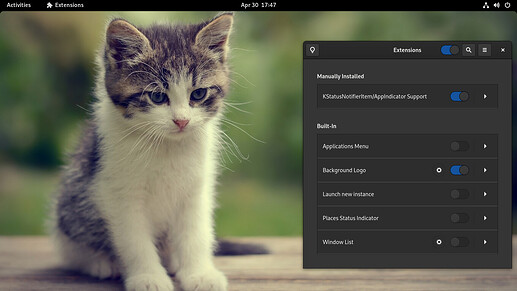

Essa extensão funcionou!
