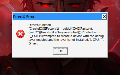

sempre quando eu tento iniciar algum jogo no heroic games laucher ele da o seguinte error:
alguem sabe como resolver?

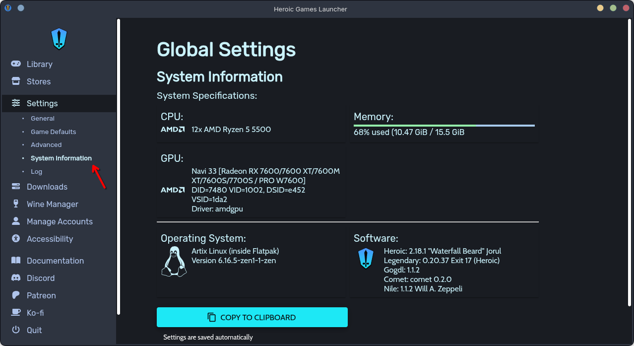

Traga as suas informações do sistema. Em especial, há uma tela do Heroic com o básico:

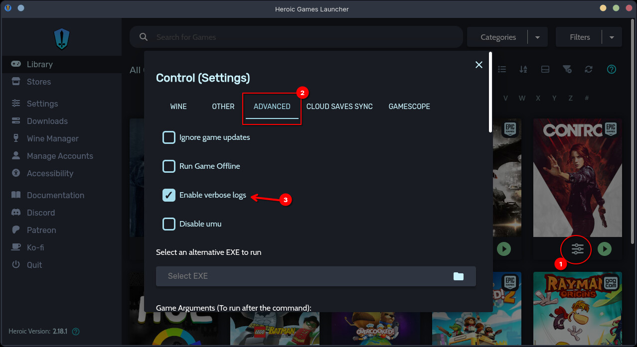

Para ser ainda mais preciso, ative os registros avançados:
Tente iniciar o jogo com problema, e assim que der erro, vá em “Settings” → “Log”, selecione o nome do jogo que está com problema, e vá em “Upload Log File”; isso vai gerar um link que você pode colar aqui e poderemos analisar.

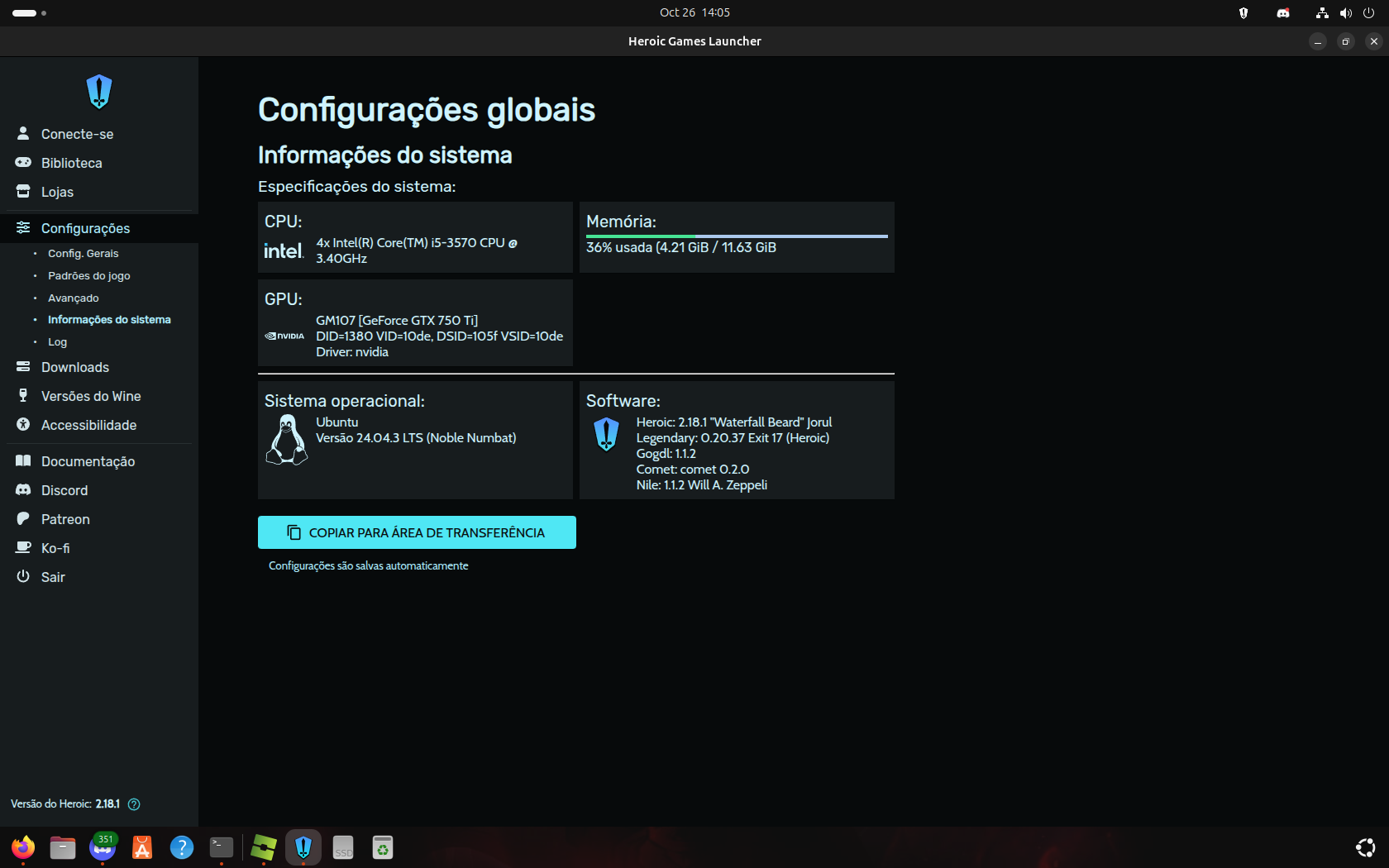

Pelos logs aqui, ele foi instalado nativo:
We are not running inside a Flatpak container
info:  Found device: NVIDIA GeForce GTX 750 Ti (NVIDIA 535.18.2)

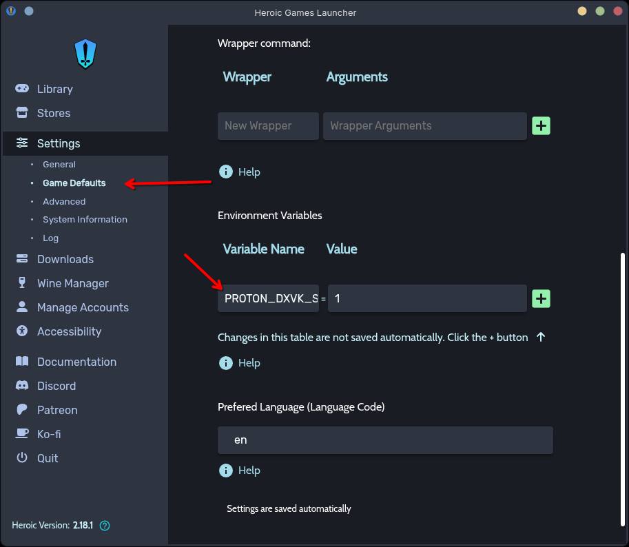

Há a solução mais simples, mas que pode custar performance, que é ativar o WineD3D. Na Settings → Game Defaults → Advanced, desça um pouco até Environment Variables e insira PROTON_USE_WINED3D = 1 e clique no (+) para confirmar, então inicie o jogo. Não custa muito tentar. (se estiver em dúvida de onde é, olhe o terceiro print desse post).

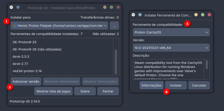

Uma interface gráfica para te ajudar nisso é o ProtonUp-Qt (talvez esteja disponível na loja – se não, baixe do link).
Selecione a opção que começa com “Heroic Proton” em “Instalar para”, e selecione “Proton-CachyOS” como ferramenta de compatibilidade.
(No meu caso, Ă© Heroic Proton Flatpak, pois eu instalei por Flatpak; no seu caso, vai ser um pouco diferente).
Vai aparecer uma barra de progresso embaixo, aguarde ela concluir.

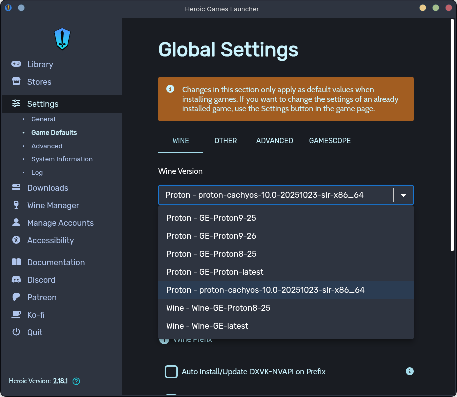

Quando estiver pronta, reinicie o Heroic. Vá em Settings → Game Defaults.
Na Aba “Wine”, troque a Wine Version pela que você acabou de baixar.
Depois vá na aba Advanced, desça mais um pouco para Environment Variables e adicione uma linha com PROTON_DXVK_SAREK = 1 e clique no + para salvar.
