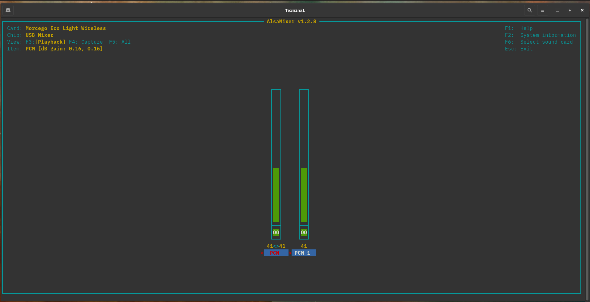

O headset ao conectar aparentemente só funciona de um lado e com o volume em 100%; após uma pesquisa breve cheguei no alsamixer que me revelou o seguinte:
O headset possui duas entradas de PCM para controle de volume e quando eu altero o volume do sistema pelo controle geral apenas um dos pcms muda de volume e esse inbalança entre eles faz com que o fone pareça estar funcionando somente de um lado.
Ao fuçar mais um pouco percebi que não é o caso de 1 PCM estar controlando o lado esquerdo e o outro o direito, até onde entendi o primeiro PCM controla o volume geral do headset até a metade e o segundo a outra metade do volume.

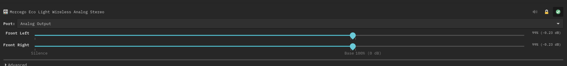

Foto ilustrativa:

pelo pavucontrol ambos os lados já estão como locked
