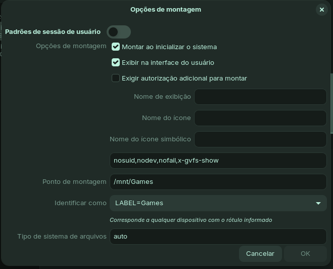

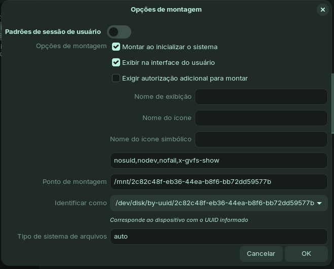

Você pode fazer isso através do gnome-disks
  1. Abra o GNOME Disks
Abra o menu de aplicativos do seu sistema e pesquise por Discos ou Gnome Disk. [1, 2]
  1. Selecione a unidade e partição
No painel à esquerda, selecione o disco desejado e, em seguida, clique na partição específica que você quer montar automaticamente. [1, 2]
  1. Acesse as opções de montagem
  • Abaixo do volume, clique no ícone de engrenagens (ou nos três pontinhos, dependendo da versão).
  • Selecione a opção “Editar opções de montagem…”. [1, 2, 3]
  1. Configure os parâmetros
Na nova janela que se abrir, faça os seguintes ajustes:
  1. Desative a chave “Padrões da sessão” (User Defaults) para liberar as opções manuais.
  2. Ative a opção “Montar na inicialização” (Mount at startup).
  3. Ponto de montagem (Mount Point): Defina onde a pasta será acessível (ex: /mnt/meudisco ou /media/usuario/meudisco).
  4. Tipo de Sistema de Arquivos (File System Type): Geralmente, o próprio programa detecta (ext4, ntfs, btrfs, etc.). Mantenha o que está preenchido.
  5. Identificar como (Identify As): Recomenda-se marcar “UUID” ou “Rótulo” (Label). Isso evita que o disco perca o caminho caso a porta USB ou o barramento SATA mude. [1, 2, 3, 4, 5, 6, 7, 8]
  6. Salve e reinicie
Clique em “OK”, digite a senha do seu usuário quando solicitado para confirmar as permissões administrativas e reinicie o computador para testar se a partição foi montada automaticamente. [1, 2, 3]

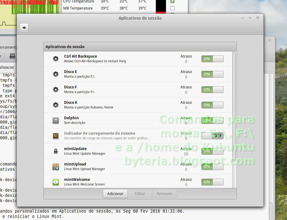

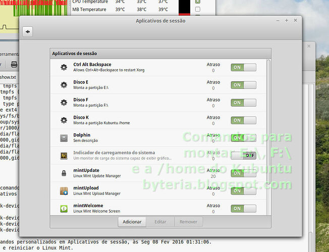

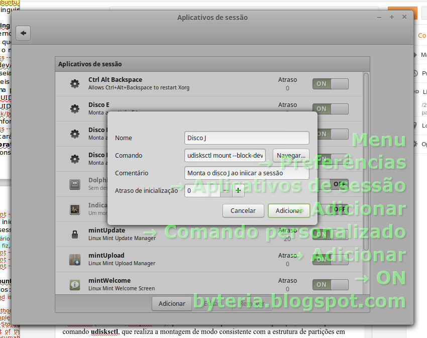

Quando eu usava o Mint Cinnamon, eu colocava o comando de montagem no “Aplicativos de Sessão” – para montar 2 unidades no início de cada sessão:
udisksctl mount --block-device /dev/disk/by-uuid/<uuid>
Detalhes, aqui.

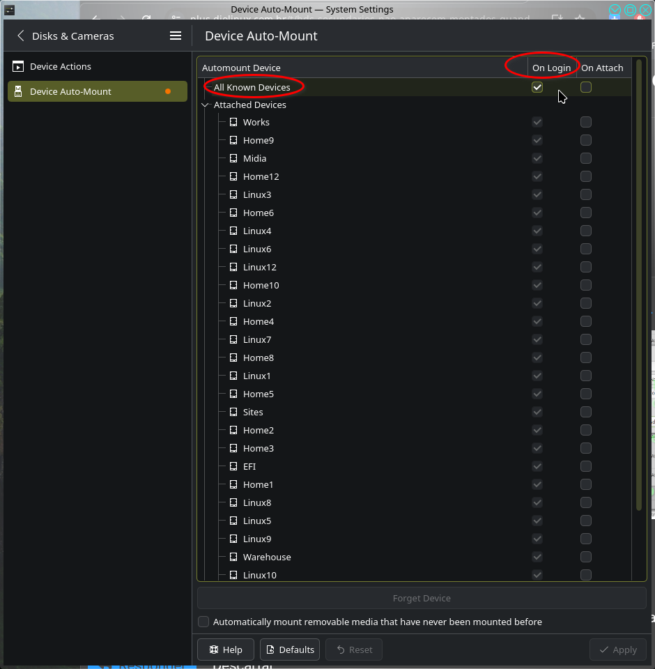

Nas distros com KDE Plasma, eu adotei o recurso de Auto-Mount do KDE System Settings:
Esse Auto-Mount funciona bem nos Buntus – mas outras distros às vezes precisam de “autorização” para montar “sem privilégios” – ou seja, pelo usuário comum, sem usar senha.

Estava assim.
Agora ficou assim!
Voce falou ext4
Tente deixar assim
rw,defaults,noatime
E sistema de arquivo coloque o usado , exemplo ext4 . E não auto.
