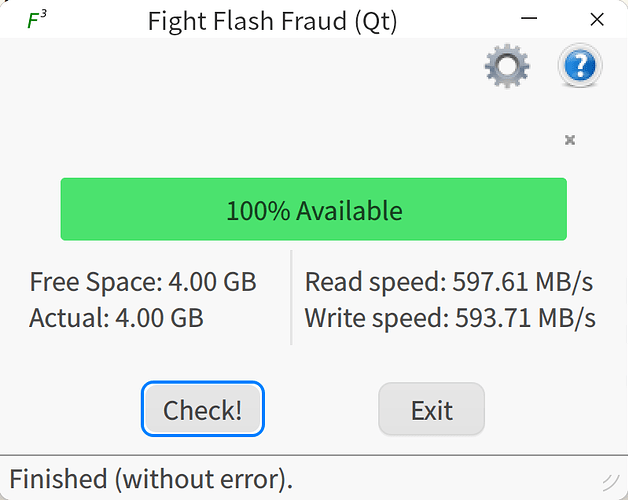

Instalei manualmente no debian.
Roda como aquivo executável em uma pasta dentro da pasta do usuário.
Sem ser root.
A principio está funcionando.
Tem também a opção de outra tela de fix ou conserto.
Depois eu vou testar.:+1:

Dentro da pasta execute com
bash f3-qt
Ou
./f3-qt

Infelizmente não consegui executar. A irritação foi tanta que instalei o suporte a apps windows do Zorin 18 e executei o GRC ValiDrive. Resolvido! Afff! Adoro Linux e não vou deixar de usá-lo, mas certas horas fico sem saber o que falar.

Segue o caminho
  1. Faça o download do arquivo
Download: https://github.com/zwpwjwtz/f3-qt/archive/refs/heads/master.zip
  1. Extrair o arquivo
Aqui mudei o nome da pasta e movi para ~/ ou /home/seuusuário
Exemplo
/home/adriano/.f3-qt
  1. Entre na pasta
cd /home/adriano/.f3-qt
  1. Baixe os arquivos necessários para instalação
       sudo apt-get install g++
       sudo apt-get install qt6-base-dev
  1. E dentro da pasta executei o comando
   qmake6
Depois executei outro comando
make
  1. Feito isso dentro da pasta ainda execute o arquivo executável
bash f3-qt
Ou
./f3-qt
Agora no menu da desktop adicione o aplicativo informando o caminho do executável
Exemplo:
bash /home/adriano/.f3-qt/f3-qt
Você também pode adicionar o ícone que vem na pasta.
