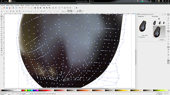

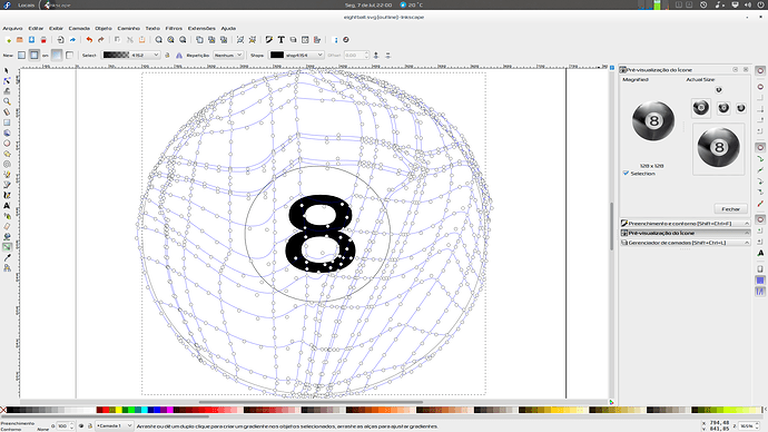

Não conhecia o gravit designer, depois vou dar uma olhada com tempo, quanto a recursos ele possui recursos como malha por exemplo? caso não possua isso no inkscape seria um diferencial alguns testes que fiz em 2014 para testar a malha quando era experimental.
