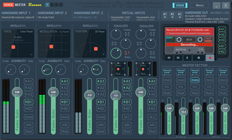

Uma das coisas que faço no Windows ainda é a questão de gravar áudios, auxilio um colega que tem canal de Youtube e tal.
Gosto muito dele pois é visualmente agradável e fácil de usar: eu seleciono o microfone da entrada, regulo a altura dele por ali na barrinha, lá no outro canto o lugar onde sai o som de retorno (meus fones de ouvido), e clico no gravador para gravar.

Salve! Cara, recomendo usar a ferramenta do Ubuntu Studio que instala todo ferramental deles em distros derivadas do Ubuntu. Eu usava bastante Voicemeeter para Karaoke no Windows justamente pela facilidade gráfica de mudar os outputs e tals, o Ubuntu Studio tem umas ferramentas muito parecidas que fazem exatamente a mesma função. O Carla deixa aplicar efeitos em tempo real, tipo delay na voz, e manda direto pro microfone que você quer usando o mapinha do Jack (esqueci o nome da ferramenta, mas fica como se fosse um rack virtual e você pode ligar os inputs e outputs como desejar, criar output e input virtual, ligar efeitos e tudo mais. Uso bastante essa função.) Para gravação uso o Reaper. Já editei bastante audio usando o Reaper no ubuntu Studio e acho que fica bem satisfatório.
