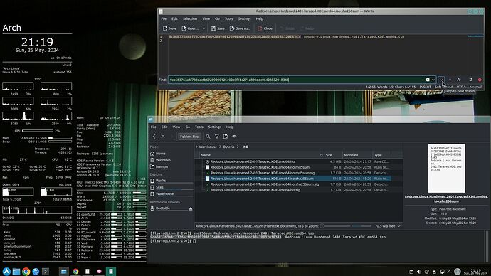

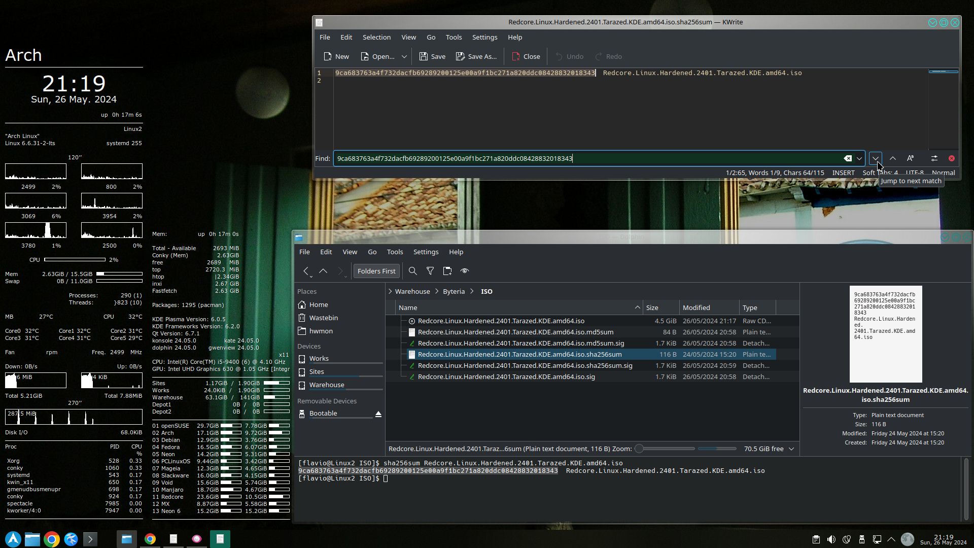

a) Primeiro de tudo: – Verifiquei a integridade da imagem ISO baixada, pelo comando sha256sum:

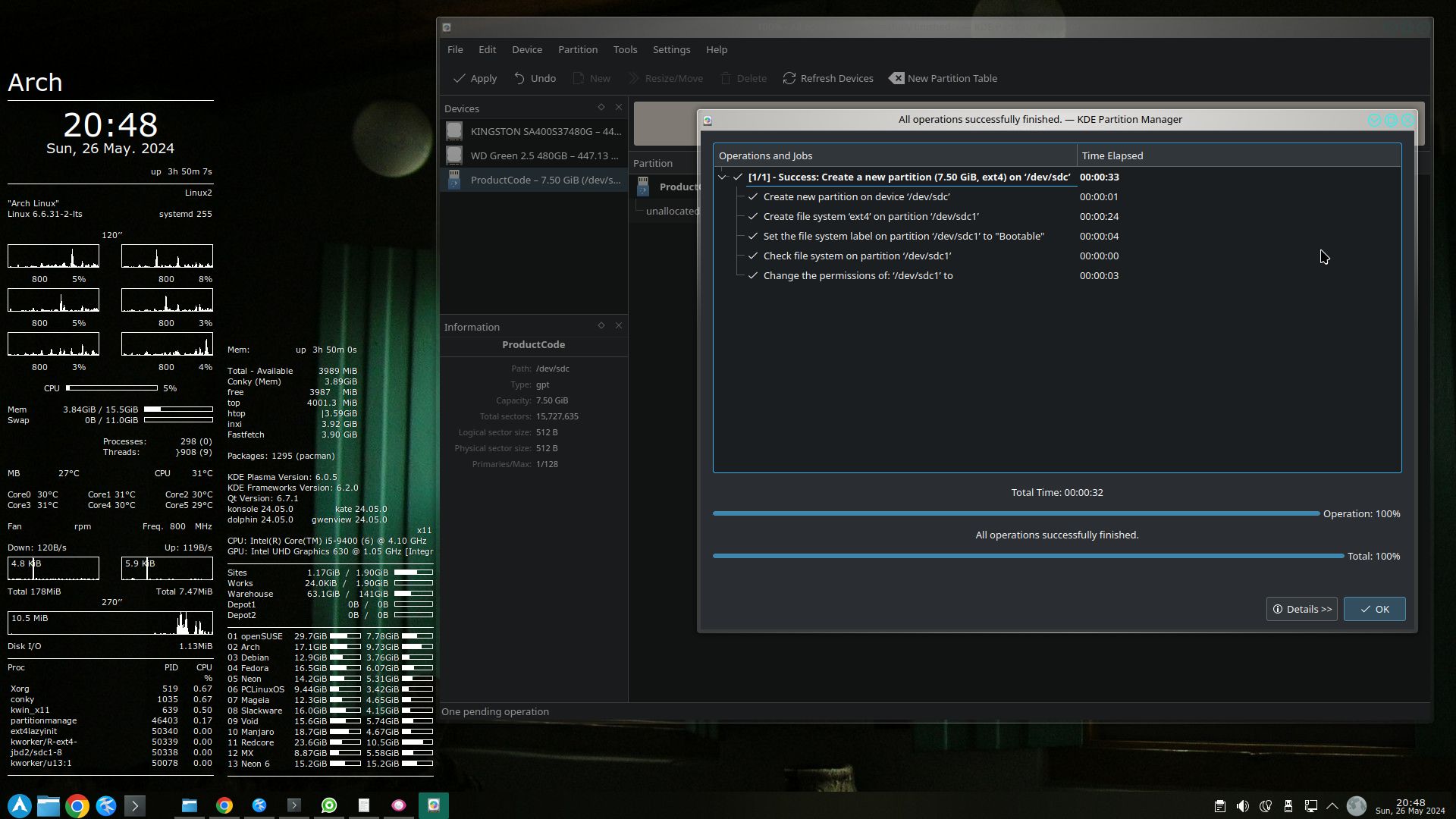

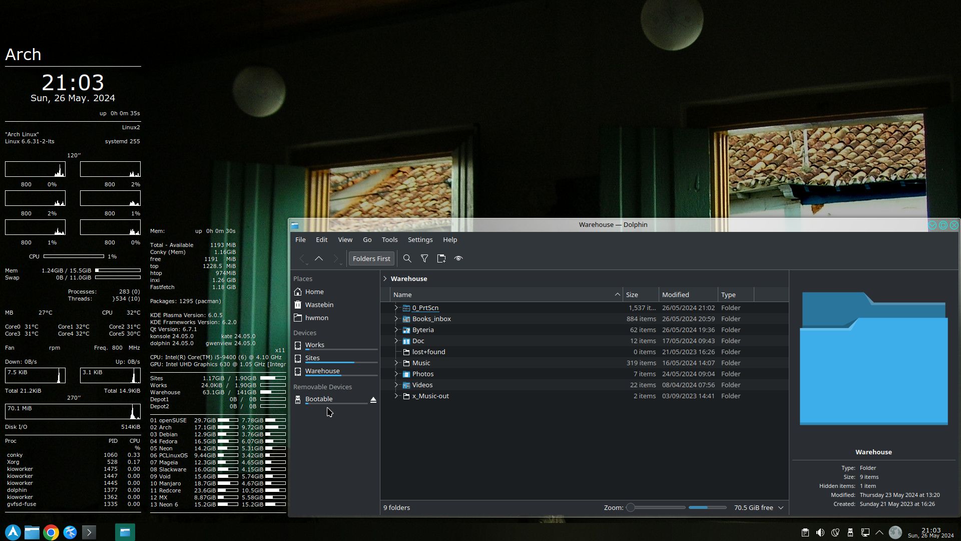

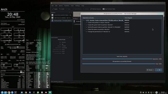

a.1) Antes de gravar no Pendrive, recriei a “Tabela de Particionamento” do Pendrive. – CUIDADO!!! – Isso apaga o Pendrive inteiro! – Escolhi “GPT”, para ver se ia dar certo. – (Sim, no final, tudo deu certo… mas eu ainda não sabia).
a.2) Criei uma partição “sdX1” (no meu caso: “sdc1”), com sistema de arquivos “ext4”, ocupando o Pendrive inteiro:
a.3) Coloquei um rótulo (label) na partição, para ficar fácil de identificar: – “Bootable”. – Mas podia ter batizado de “Bodega”, ou qualquer outro nome. É só um nome, nada mais.

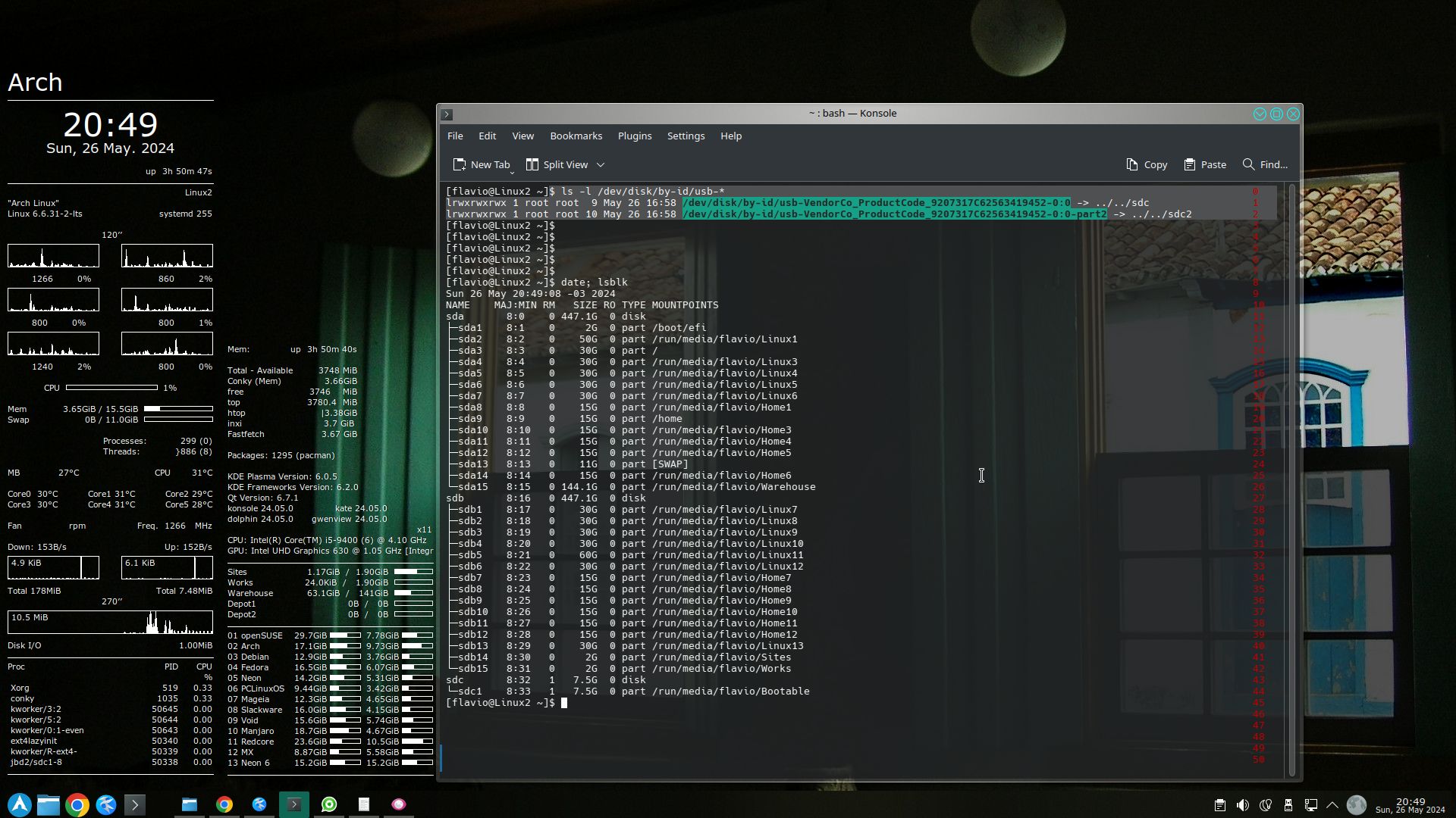

Verifiquei o resultado pelo comando lsblk:
Note que fiz a primeira parte pelo KDE Partition Manager. (Podia ter feito pelo GParted). – Eu fujo de tentar fazer uma coisa dessas por meio de comandos. Para mim, isso seria um “vôo cego”. – Comandos, só depois, para verificar.
Observe que, no meu caso, calhou de o Pendrive ser “sdc” (porque eu tenho 2 SSD: sda e sdb). – Anotei esse “sdc” num papel bem grande e colei na parede, para não errar. Qualquer erro poderia causar um desastre.

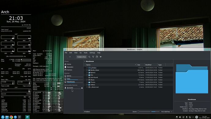

b) Mantive o Pendrive montado. – Se eu desmontasse, o comando dd não encontrava:

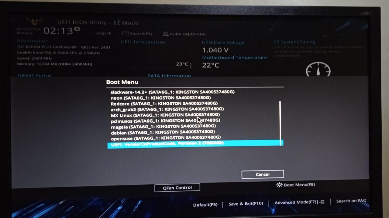

h) Fui jantar, voltei, reiniciei a máquina, apertei DEL para entrar no “UEFI Bios Utility”. – Na minha placa-mãe, basta teclar F8 para ir direto ao menu de prioridades.
i) Selecionei o Pendrive, que apareceu como “VendorCoProductCode” – e o “boot” foi encontrado na “Partição 2”, dentro dele:

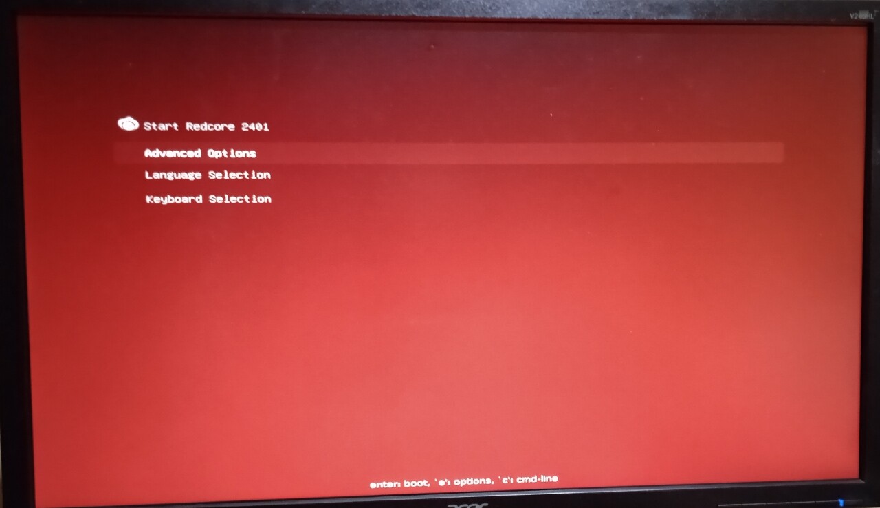

j) Apareceu o Grub do Redcore Linux:

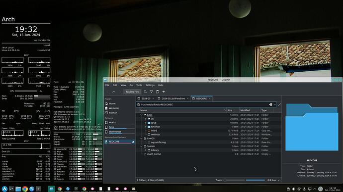

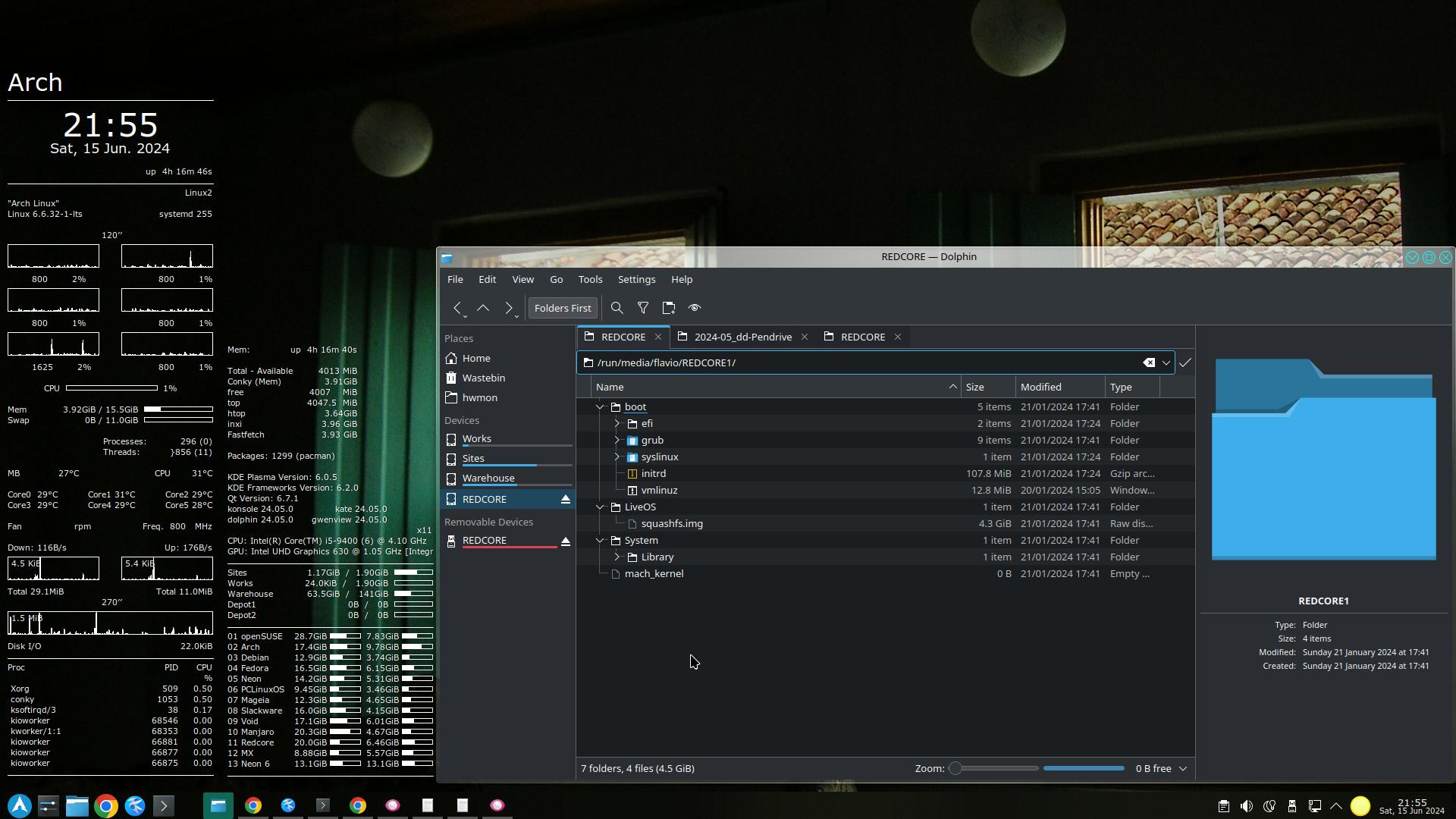

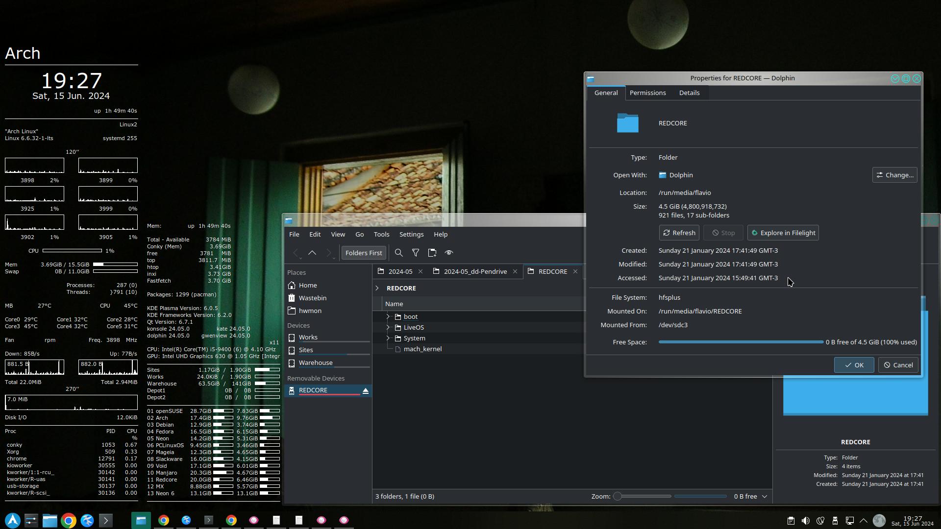

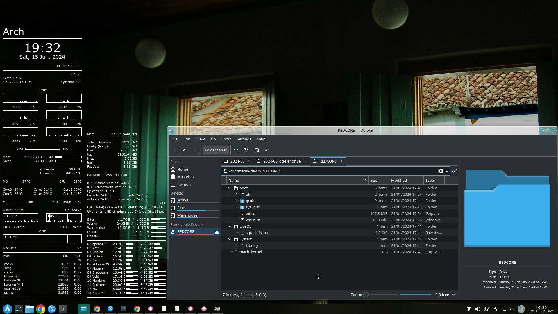

Pluguei o Pendrive, recebi a notificação do sistema, mandei montar. – O gerenciador de arquivos encontrou “REDCORE” – e dentro ele, encontrou 4 pastas:
Isso é o que existe dentro desse “REDCORE” – e o caminho (PATH) que o Arch montou para chegar a ele:

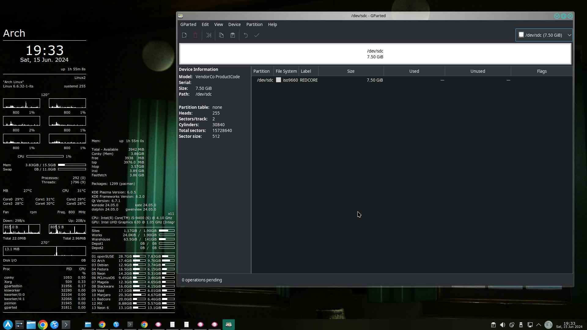

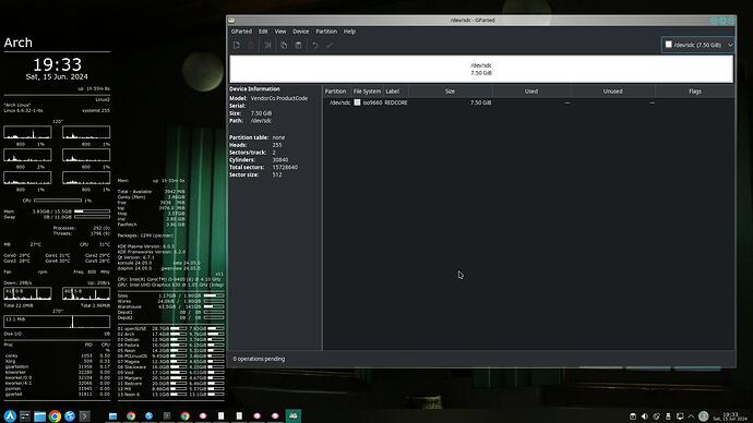

Isso é o que o GParted encontrou no Pendrive: – “REDCORE” – e nada mais:

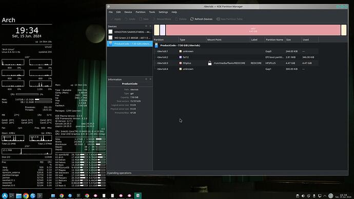

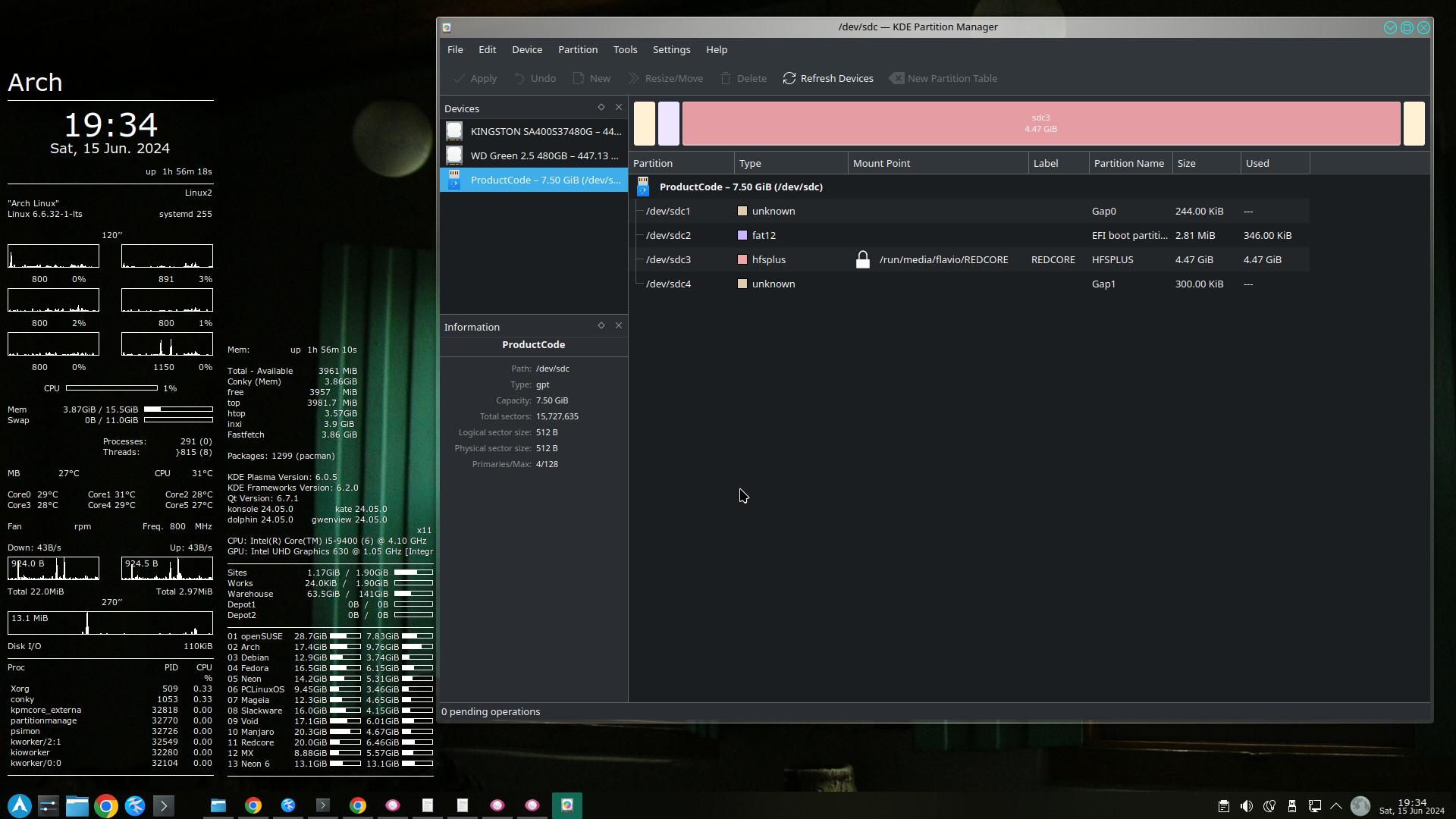

O KDE Partition Manager encontrou um Pendrive chamado “ProductCode” – e dentro dele, 4 partições. – Uma delas se chama “REDCORE” (sdc3, que a UEFI Bios chama de “Partition 2” porque começa a contar de “0”, e não de “1”). – Encontrou também uma partição “EFI Boot”, sistema de arquivos “fat12”, em “sdc2” – e 2 “gaps” de poucos KiB. – Essa estrutura toda estava contida na imagem ISO do Redcore (e pode ser diferente, em outras distros). – O comando dd apenas reproduziu essa estrutura, no Pendrive:
Portanto, é diferente de apenas “copiar” um arquivo. – O dd copia o “conteúdo”, com toda sua estrutura. – Cada distro pode fazer uma imagem ISO com outra estrutura diferente – e o dd entende como deve fazer, em cada caso.
(Estou falando como se o dd tivesse pernas e braços. – É só um modo de falar).

Está claro que “sdc1” e “sdc4” são apenas espaços deixados vazios.
Agora, a partição “EFI Boot” em “sdc2” foi identificada apenas como “vfat” – uma designação genérica para sistemas de arquivos fat12, fat16 e fat32 (msdos).
Por esse comando, o Pendrive inteiro é chamado “REDCORE”, sistema de arquivos “iso9660”, tamanho 7,5 Gigas (é um Pendrive de “8 GB”). – E a partição “sdc3” também se chama “REDCORE”, sistema de arquivos “hfsplus”, tamanho 4,5 G (o tamanho da imagem ISO que baixei).

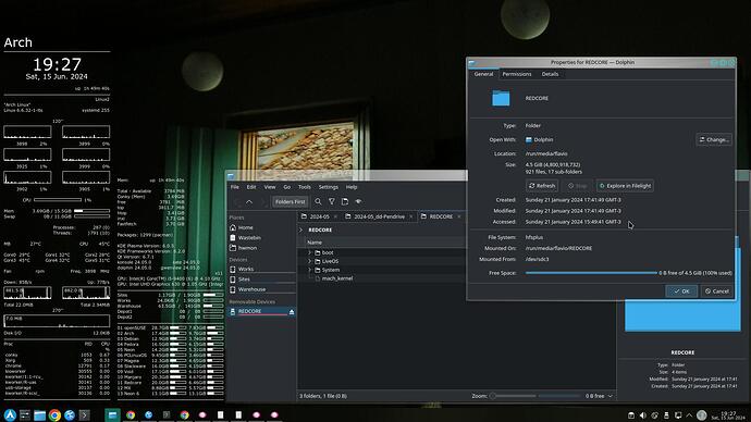

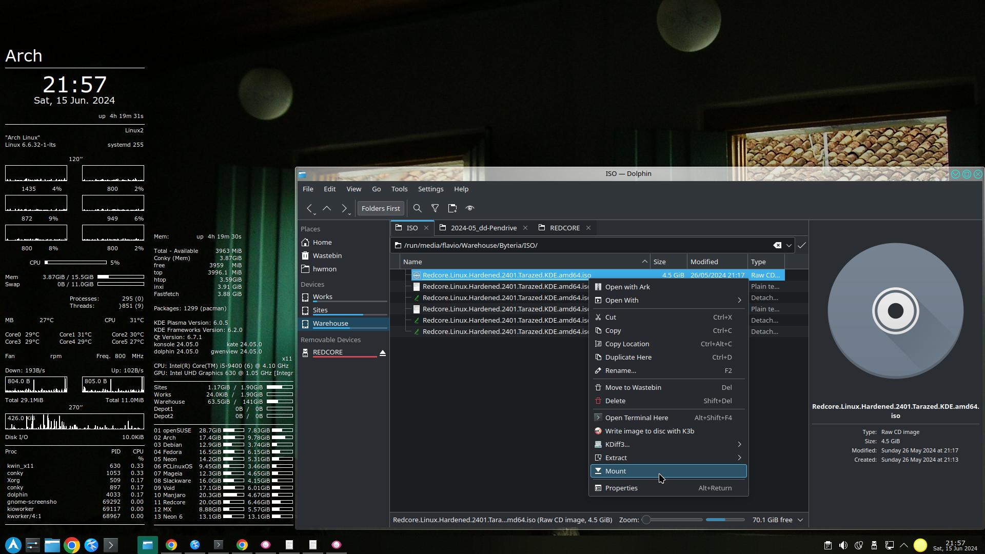

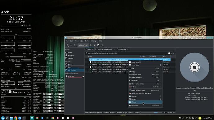

Ainda tenho a imagem ISO. – Mandei montar:
Como já existe um ponto-de-montagem chamado “REDCORE” (o PATH para o Pendrive), a imagem original foi montada em “REDCORE1” – e lá está, a “estrutura” interna da imagem ISO:
