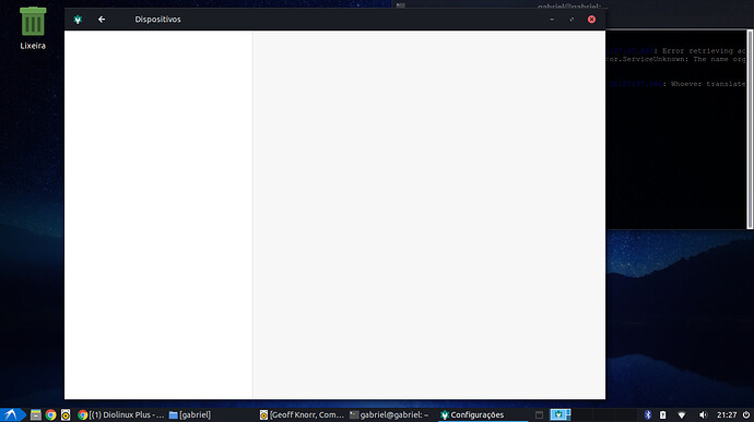

instalou e tals, mas ele não mostra o icone para abrir no menu e quando eu digito o comando gnome-control-center ele abre e fica nessa tela:
o botão de voltar, volta mas rapidamente retorna para essa tela
Como faz pra funcionar direito?

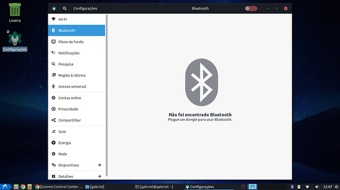

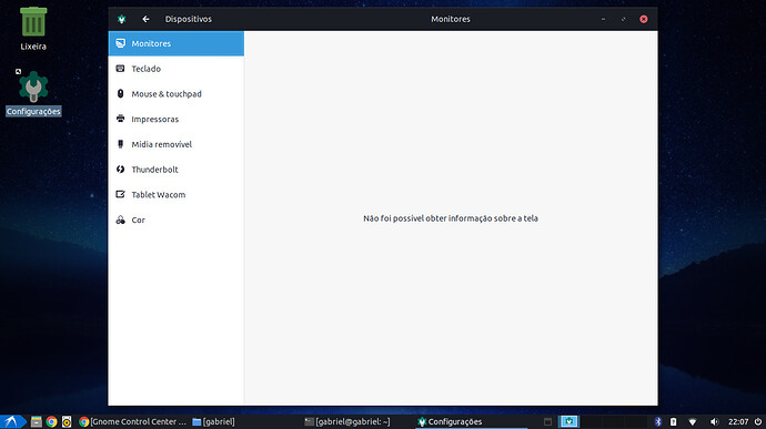

Só mais uma dúvida, algumas configurações de “monitor” e “Bluetooth” não funcionam direito, tem algo que possa fazer? só para ficar completo
O que exatamente está dando problema nessas configurações?
Bom, no momento o que eu percebi isso:
Não que seja ULTRA necessário que essas opções funcionem, mas se tiver uma solução eu agradeço
Estranho não estar funcionando essas configurações. Mas não sei como resolver isso, acho que abrindo um tópico específico com esse erro alguém consiga te ajudar.

Eu testei o Comando no linux Mint e funciona, mas a questão da opção ‘monitor’ e tals continua. e eu percebi que a opção Tablet Wacom não funciona como deveria. eu pluguei a minha Wacom e não apareceu nada nas opções pra configurar…
Bom esse programa é feito para rodar no Gnome não é mesmo…
É provável que esses problemas sejam por esse motivo, pesquisando não encontrei nenhuma solução pra isso. Obviamente ele tem compatibilidade com o Gnome já que foi feito para o mesmo e como não tem atenção para outras interfaces, ele acaba dando problemas em algumas coisas.

Eu descobri que para funcionar direito é necessário ativar uns serviços na inicialização. para que as opções que não funcionam, funcionarem
Infelizmente não dá mano, essa parte é gerenciada pelo mutter se você conseguir substituir o openbox pelo mutter vai funcionar
