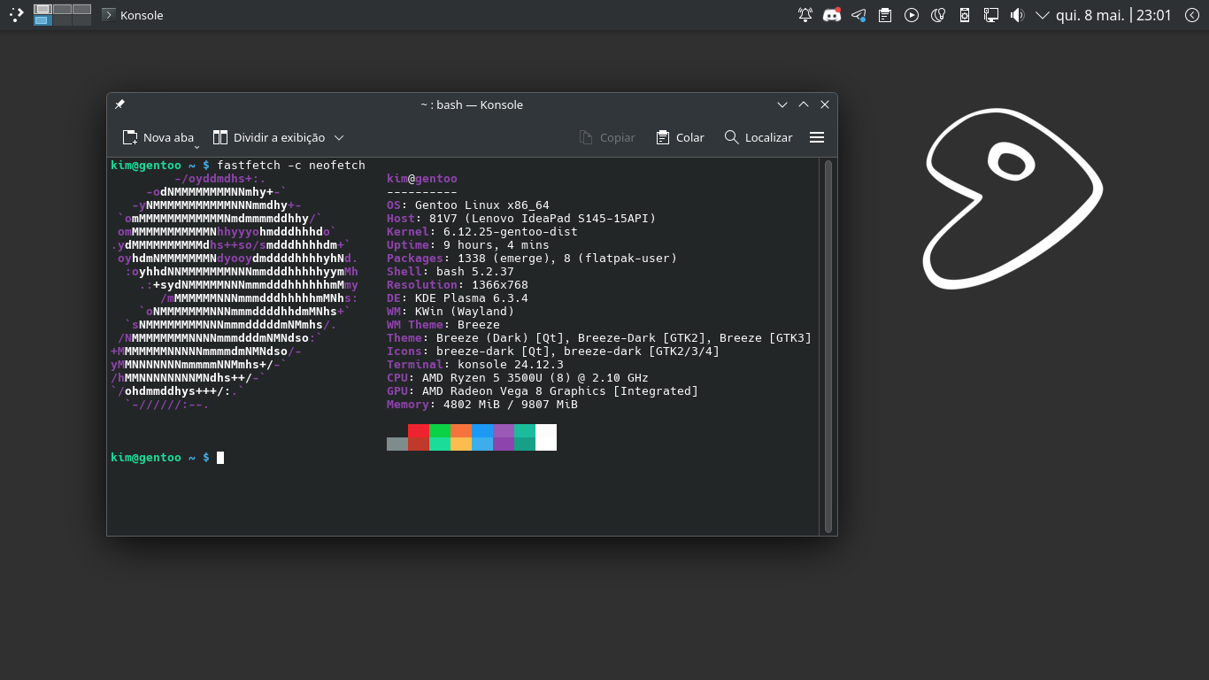

A instalação demora, isso pode assustar no começo e ser uma barreira. No meu laptop com Ryzen 5 3500U, 12GB RAM e SSD SATA, levei 9 horas para o primeiro boot (sem ambiente gráfico), compilando tudo menos o kernel. Usando o binhost, seria bem mais rápido… mas na primeira vez não prestei atenção nisso.
