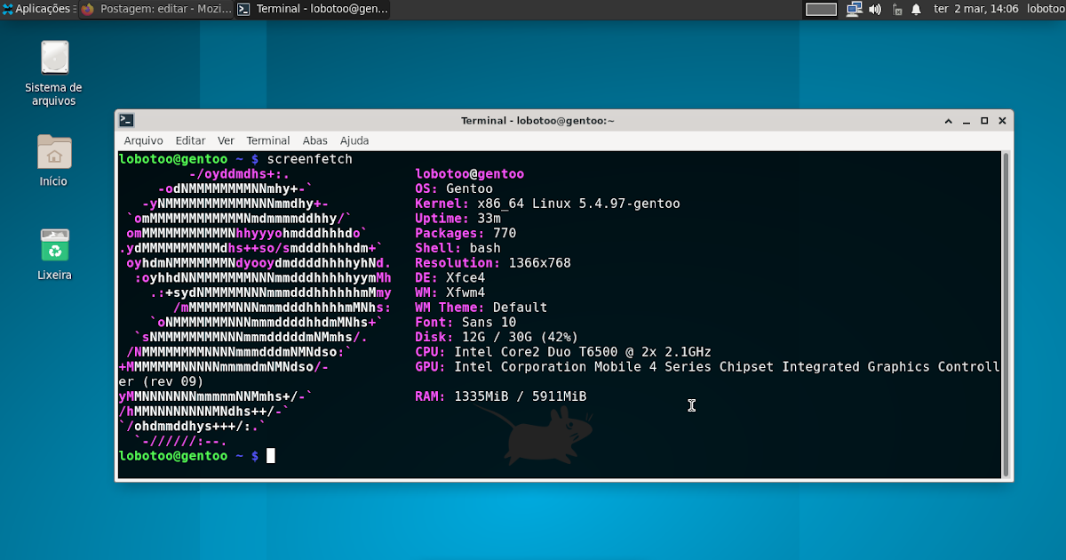

Entra via máquina virtual. Vc pode ir fazendo a instalação e pode pausar a máquina virtual caso queira fazer outras atividades. Vai por etapas tbm, instala o ssitema base, depois o xfce, depois o plasma ou gnome. Por último vc transplanta a VM pra uma partição.
Eu falo isso porque foi assim que eu fiz, acho que foi duas semanas saboreando cada etapa da instalação!
