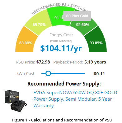

Eu simulei duas configurações atuais com essa RX580 e ela não iria nem alcançar 400W em full load

Isso depende, simulei o meu setup e deu 490w.

esses sites de calcular n prestam, eu tenho wattimetro, uso 2600k + 4x4 + 1080 + 2x ssd + 3 fans e n passa de 300w em full load
Então é que esses sites passam uma margem maior mesmo…
