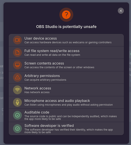

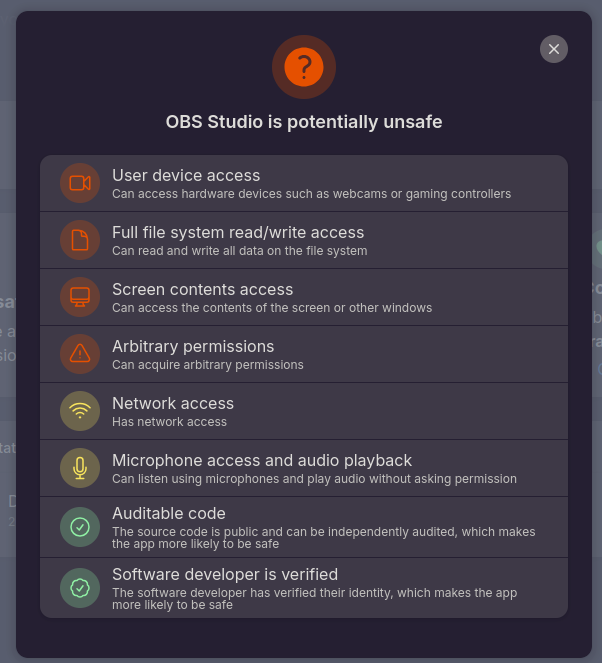

Complementando o que o @/iceness disse, particularmente eu acho que vc pode só ignorar o “”“aviso”“” de “unsafe” do flathub, pq eles ao meu ver fizeram aquilo nas coxas, ele não leva em consideração a aplicação para definir isso, simplesmente deve ter uma lista de permissão e se o app pedir uma das marcadas como “”“perigosas”“” ele fica “unsafe”.
O OBS Studio por exemplo é marcado como “Potencialmente inseguro” e pq? Bom ao clicar no aviso, ele mostra as permissões do app, dai vemos que as permissões básicas pro app existir são “”“inseguras”“”.
A melhor coisa a se fazer é ignorar o aviso genérico do flathub e olhar as permissões diretamente, se vc esta baixando um visualizador de fotos e ele pede acesso a internet, isso pode ser meio estranho mas em contra partida, se você esta baixando por exemplo o OBS Studio, não tem problema nenhum ele ter permissão de ler e escrever no seu sistema, ver sua tela, acessar sua câmera, pq são permissões básicas pra existência do app.
