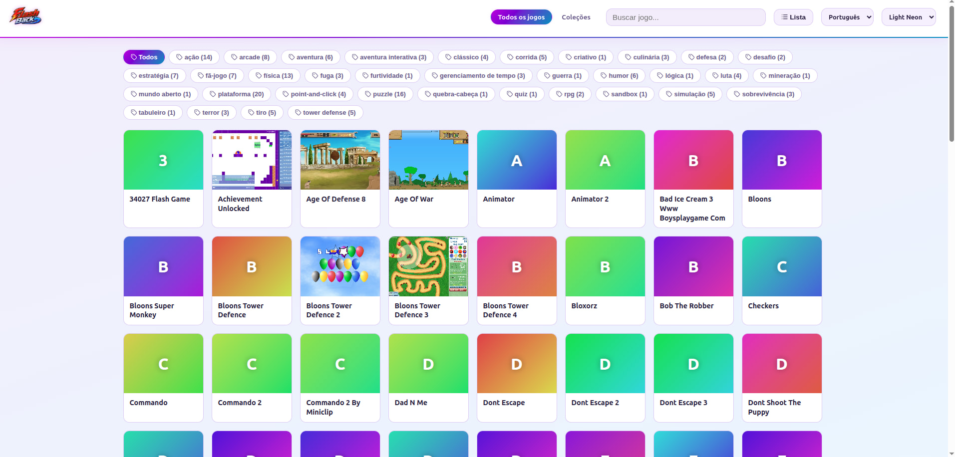

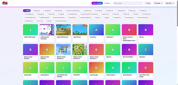

O que dá pra fazer

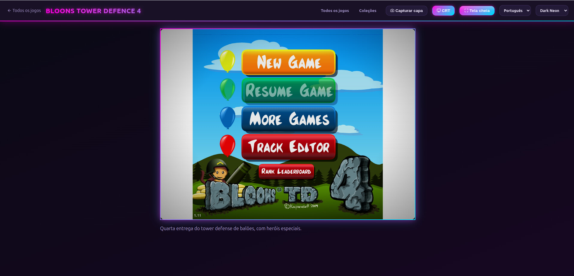

  • Jogar Flash direto no navegador (celular, PC, tablet qualquer coisa com um navegador) respeitando os limites claro, pois muitos jogos só em telas grandes mesmo.
  • Tela Cheia (Obrigado Ruffle)

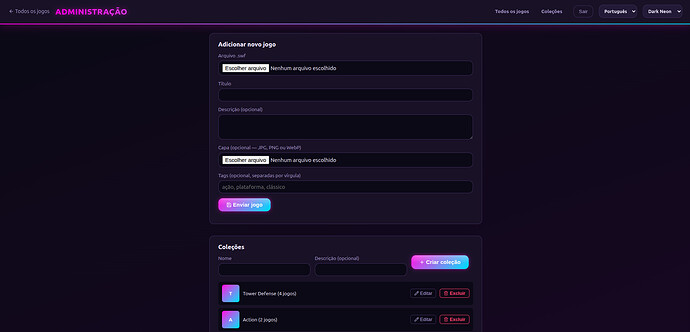

  • Organizar os jogos em coleções (tipo “Meus favoritos”, “Jogos de tiro”, etc.), além de tags, como era na época.
  • Colocar capinha nos jogos (tem até um botão pra tirar print de dentro do próprio jogo e usar como capa)
  • Trocar o visual do site inteiro (tem até um tema estilo “site dos anos 2000”, “NES Pixel art” e etc), e você pode criar seu tema.

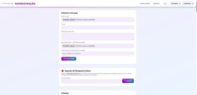

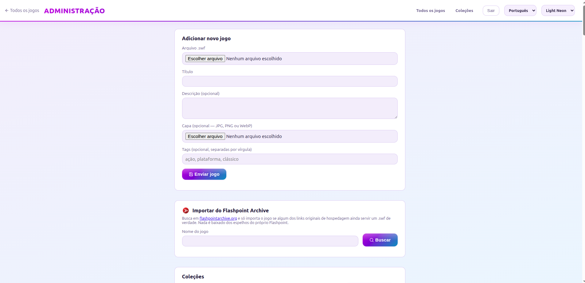

  • Buscar e importar jogos direto do Flashpoint, sem sair do painel administrativo.
  • Efeito CRT (aquela telinha de TV velha) e outros filtros como 2xSai, HQ2x, xBR e etc, que deixam os gráficos pixelados e com baixa resolução bem mais suaves e visualmente agradável.
  • Tudo em português ou inglês
  • Crie seus próprios temas (Leia THEMES.md no repositório, listado abaixo)

Depois de instalar
Na primeira vez que você abrir, o site vai te levar direto pra uma telinha de configuração. Lá você escolhe um usuário e senha, e pronto, o painel de administração já está liberado. A biblioteca começa vazia: você mesmo escolhe o que entra, subindo .swf seus ou buscando no Flashpoint direto pelo painel. Se quiser conferir o repositório ou ajudar com o projeto, sejam bem vindos.
Páginas (URLs de verdade pra você navegar):
URL O que é
/ Biblioteca de jogos (página inicial)
/collections Lista de coleções
/collection?slug=... Página de uma coleção específica
/play?slug=... Player de um jogo
/setup Assistente de configuração inicial (só aparece antes de existir uma conta)
/login Login
/admin
