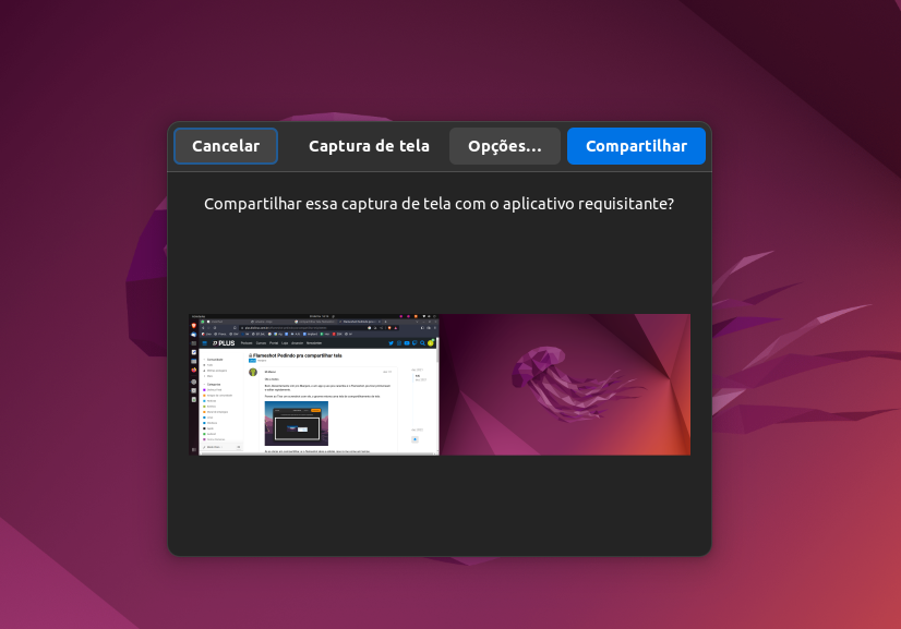

Recentemente eu tive que formatar meu computador na empresa pois havia corrompido o sistema e não deu para recuperar, até ai tudo “OK”.
Estava reinstalando os programas após instalar novamente o Ubuntu 22.04.2 LTS e reparei que agora toda vez que vou fazer uma captura de tela com o Flameshot o gnome retorna pedindo para compartilhar a tela com programa em questão…
Pesquisei no “amigo google” e só achei um tópico sobre esse assunto neste fórum mas não tinha a solução do mesmo e já estava encerrado o post.
Gostaria de saber se mais alguém teve esse problema e se alguém conseguiu resolver?
Preciso muito resolver pois antes não pedia para ficar compartilhando tela e agora isso ocorre em todos os prints que tento tirar e com isso perco um bom tempo nesse processo.
Usa Wayland?
O que tem nas opções?
O Flameshot tem uma página no FAQ especifica pra esse problema.
Resumindo, os DEVs do GNOME meio que quebraram uma API interna (que o Flameshot e outros apps de screenshot usavam) por alguma razão (eles explicaram no Gitlab, não vou copiar o texto aqui.)
Agora o único App que é “autorizado” a fazer isso é o próprio GNOME Screenshot. Ou seja, Flameshot não vai funcionar direito no GNOME Wayland infelizmente.
É uma medida de segurança do gnome para evitar que algum processo indesejado capture a tela sem o usuário saber.

Caso alguém mais tenha esse problema e queira arrumar, eu descobri (sou meio leigo no linux já aviso antes kk) que usando o ubuntu wayland não funciona direito o flameshot então precisa usar o ubuntu com o xorg ao iniciar a sessão, para poder ter o funcionamento normal do flameshot, tirar a captura direto sem ter que compartilhar a tela, etc …
