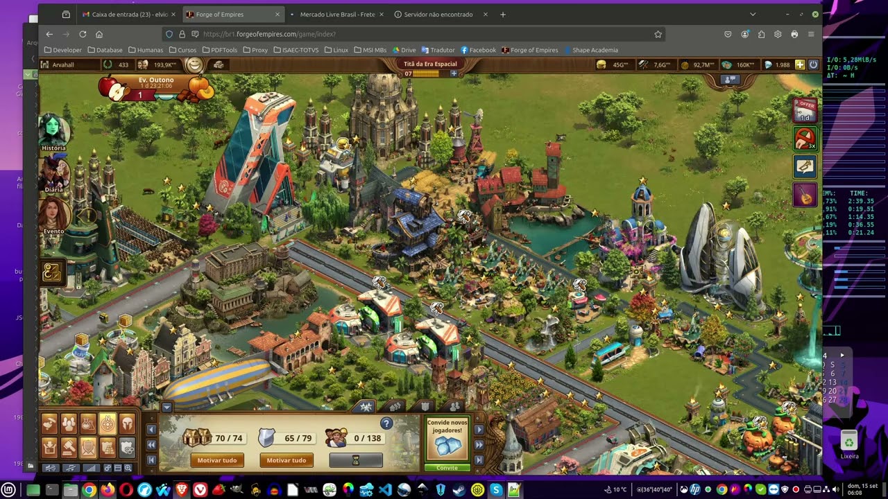

O meu navegador firefox está apresentando um comportamento estranho… demora para carregar páginas web… na maioria das vezes diz que o site não foi encontrado.
Também nos jogos, ao menos o que eu jogo online (Forge of Empires), os objetos que se movimentam, parecem “pular” ou falhar o movimento que seria suave/contínuo.
ff_site_nao_encontrado
Isso me pareceu ter acontecido após a atualiozação do driver da nVidia para versão 550.107.02… mas, o estranho é que nos demais navegadores, tudo carrega rápido e normal, sem falhas, inclusive o jogo roda tranquilo.
Já fiz o processo de redefinir as configurações, reconfigurar tudo de novo, importar favoritos, etc e não resolveu.
