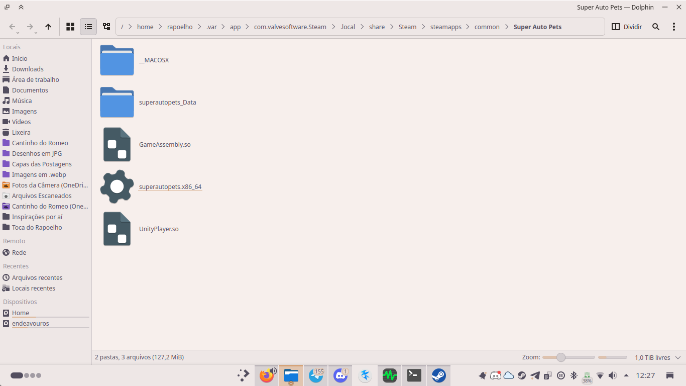

Só se você rodar a Steam via Wine. Aí sim que a versão do Windows daquele jogo será instalada. Se você usa Linux, a versão que será instalada é a do Linux.
Por exemplo: O Super Auto Pets é um jogo que é nativo do Linux e Windows, e a versão instalada é justamente a do Linux, porque eu estou no Linux.

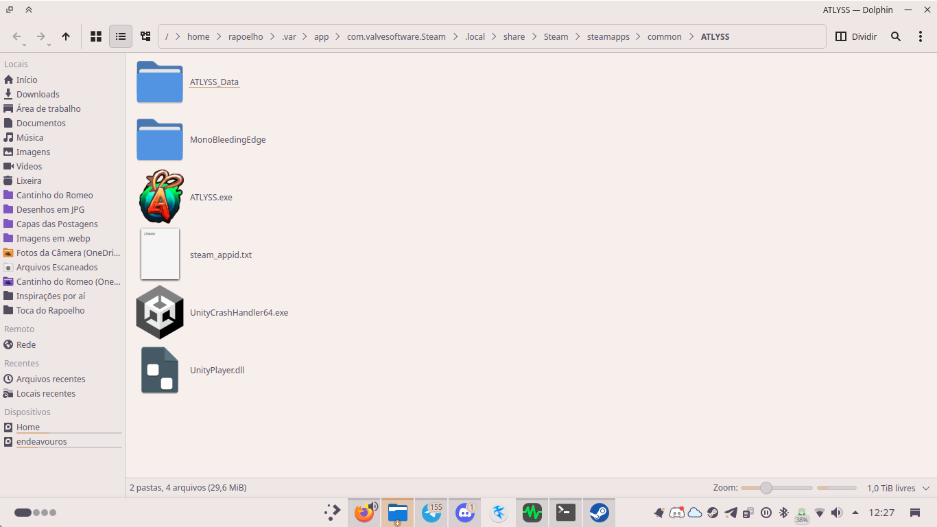

Por outro lado, tem o Atlyss, que existe para Linux, então a versão do Windows foi instalada via Proton. Veja que os arquivos são da versão em Windows.

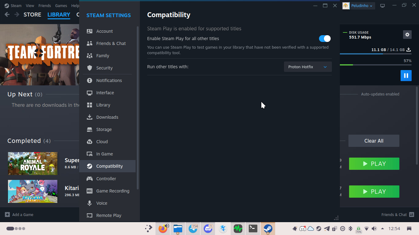

E sim, estou usando a Steam com o Proton ativado. E nos jogos que tenho que são Windows/Linux, a versão que foi instalada foi a do Linux.

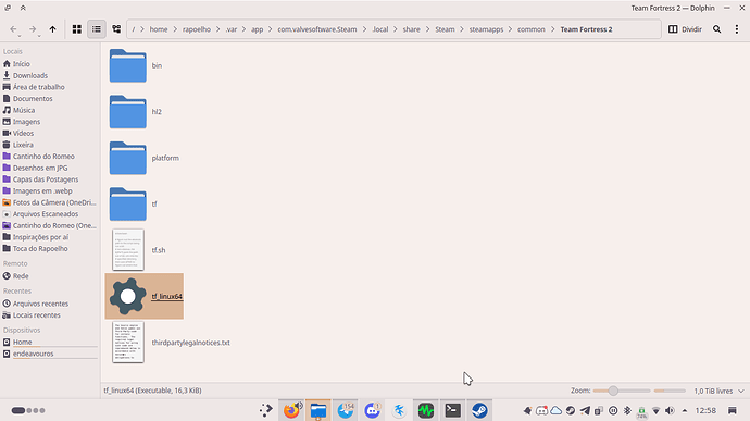

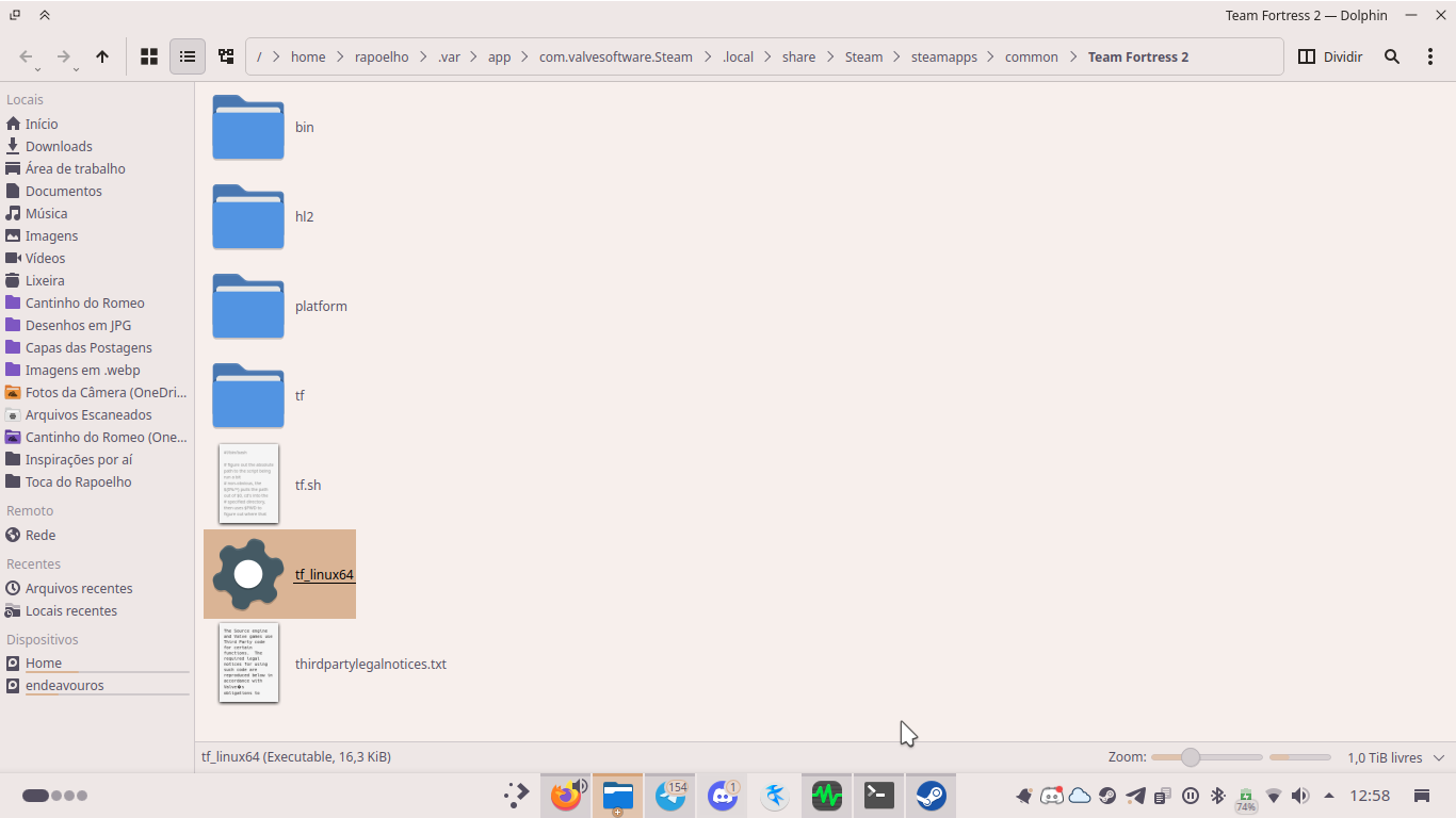

E até instalei o Team Fortress 2, que tem versão de Windows e Linux. E adivinhe: A versão Linux foi instalada.
A não ser que tenha alguma forma de forçar a a instalação da versão Windows de jogos nativos para Linux, essa sua alternativa é meio boba.
