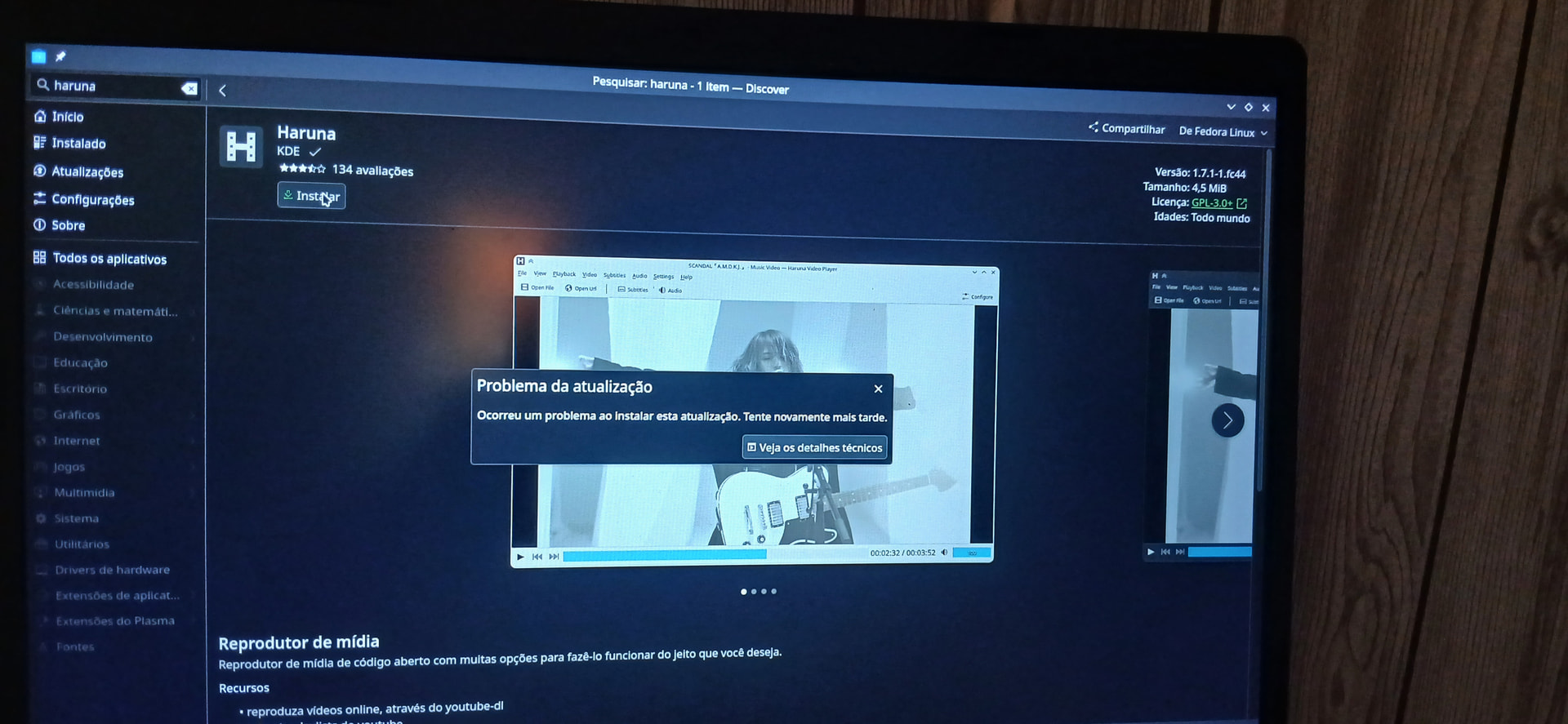

Fedora 44, Discovery não baixar aplicativo RPM
Eu estou utilizando o fedora 44 com o ambiente plasma na sua versão 6.7.5, a versão mais recente é atualmente.
Eu tô tentando instalar um aplicativo RPM através da loja do plasma, a loja Discover, porém não estou conseguindo porque tá dando algum tipo de erro. Alguém sabe o motivo?

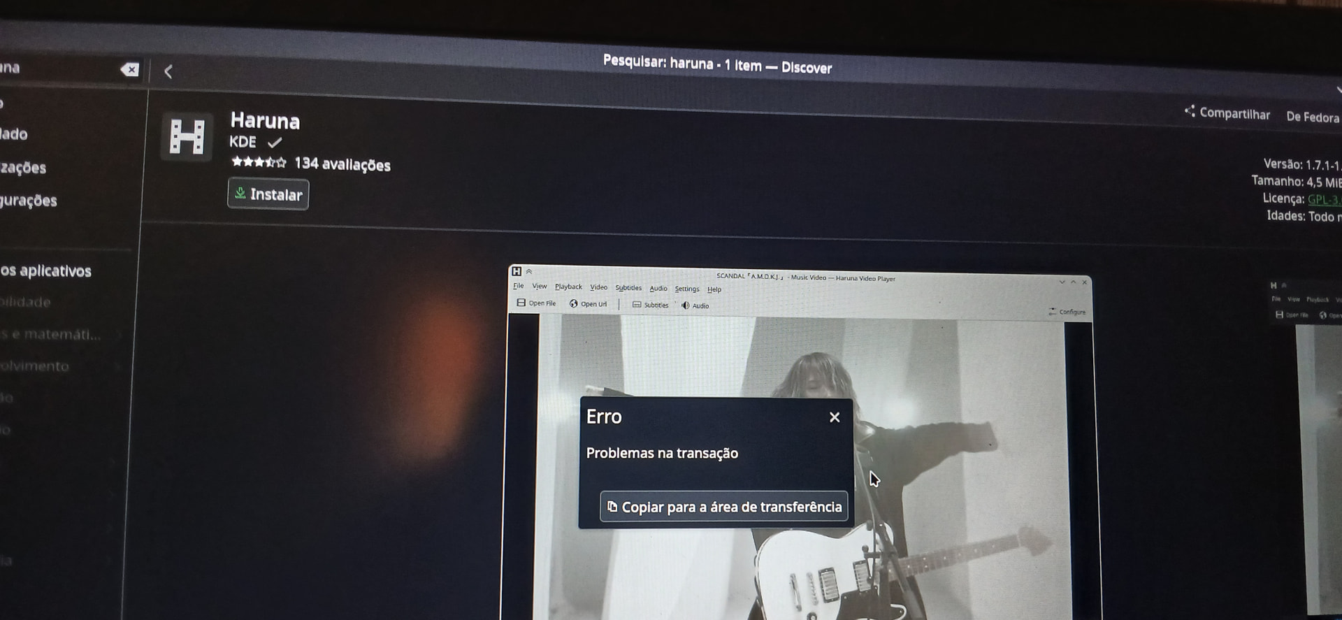

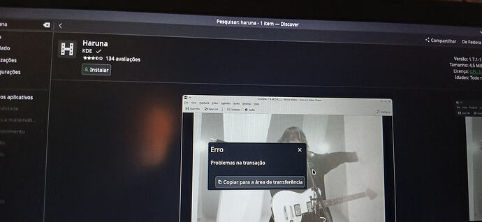

Eu já copiei para a área de transferência e literalmente está escrito problema na transação kkkkkk
Executei todos esses comandos mas não mudou nada não, mas obrigado pela sugestão
