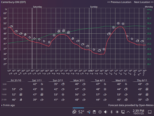

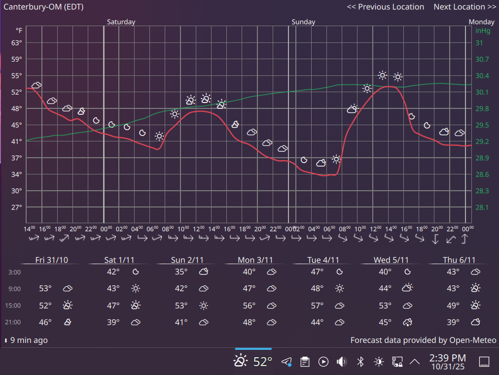

O Weather do KDE encontra até áreas rurais, o que achei bem doido, mas o widget dele que é bom não funciona no Plasma 6. Daí estou usando o Weather Widget Plus, com latitude e longitude. Ainda fico meio na dúvida quanto à precisão dele.
Ele usa 3 APIs diferentes open meteo, met.no e openweathermap dai vc pode configurar
as 3 ao mesmo tempo e comparar uma com a outra.

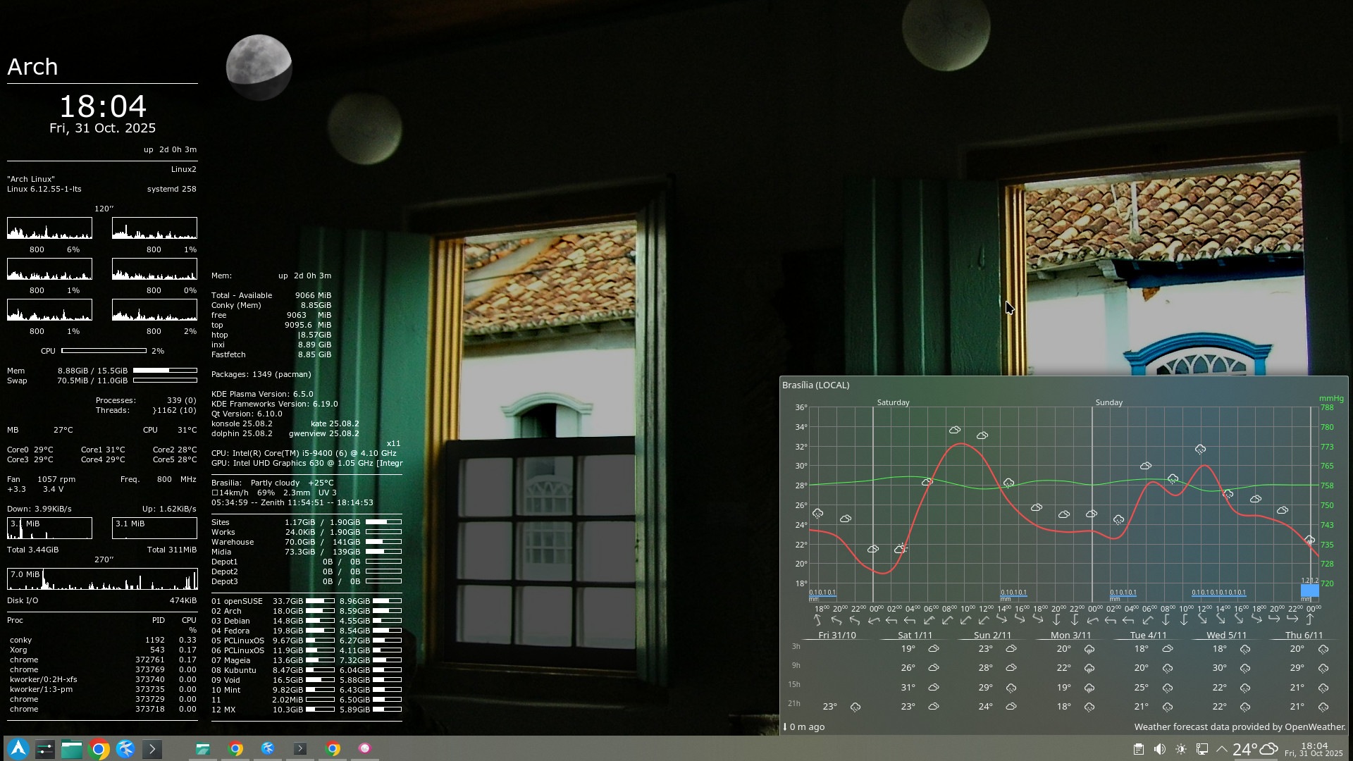

Outro widget que gostei muito é o Wunderground que usa estações locais de pessoas que compartilham no WunderMap® | Interactive Weather Map and Radar | Weather Underground se tiver uma estação na sua cidade fica top.
Bem completo

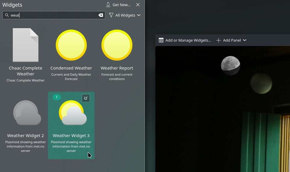

Parece que, a cada versão, precisa aparecer um novo desenvolvedor.
Comecei usando o Weather Widget… depois, tive de migrar para o Weather Widget 2… e no Plasma 6 tive de migrar para o Weather Widget 3:
Atualmente, só está funcionando OpenWeatherMap (OWM):
Acabei de configurar o Weather Widget Plus https://store.kde.org/p/2281196
no debian kde da minha mãe e vc não vai acreditar
eu estava usando latitude longitude com . e não funcionava troquei por , e funcionou
tipo -19,5555 -41,5555 por exemplo se colocar ponto não vai.
isso é novo pq no meu ta com ponto no arch

Essa divergência de ponto ou vírgula pode ser causada por alguma diferença de configuração.
Eu uso inglês na interface KDE de todas as distros, mas no Kubuntu a data aparece em Português – tanto no Conky quanto no Relógio Digital.
Pode ser isso então, no meu PC deixo inglês tmb no da minha mãe ta ptbr🤔
