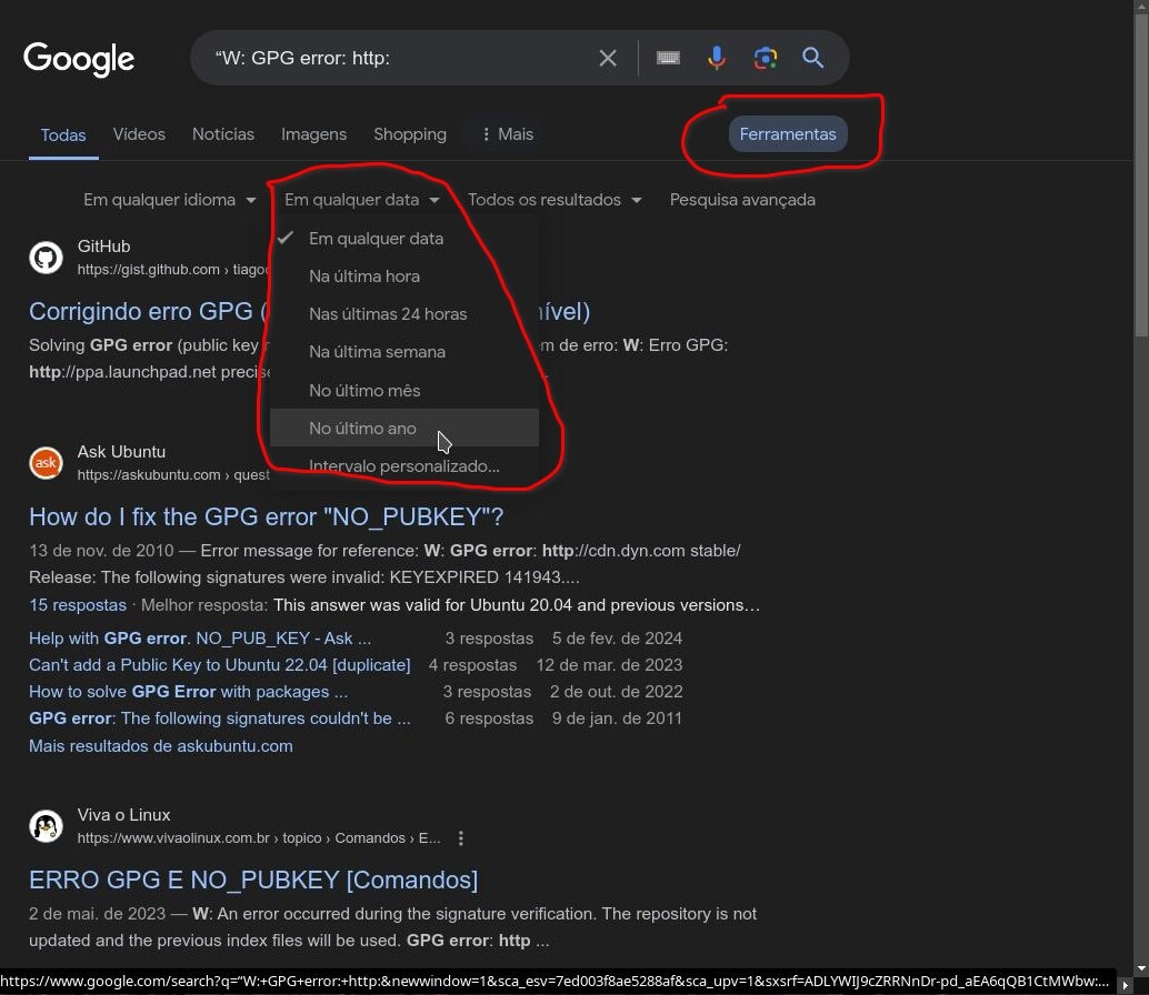

E tenha cuidado com dicas de 10 anos atrás, 20 anos atrás. – No Google, clique em “Ferramentas” – e em seguida escolha “No último ano”:
Se aparecer algum problema logo após uma atualização, tente ver se encontra alguma coisa “Na última semana”, ou “No último mês”.

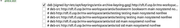

No Repo Manager, todos esses repositórios antix.list estavam ativos. Deixando marcado apenas o primeiro, como na imagem, voltei ao estado inicial:
W: GPG error: http://sft.if.usp.br/mx-workspace/antix/bookworm bookworm InRelease: The following signatures were invalid: EXPKEYSIG DB36CDF3452F0C20 antiX Linux repo <repo@antixlinux.com>
E: The repository 'http://sft.if.usp.br/mx-workspace/antix/bookworm bookworm InRelease' is not signed.
N: Updating from such a repository can't be done securely, and is therefore disabled by default.
N: See apt-secure(8) manpage for repository creation and user configuration details.
