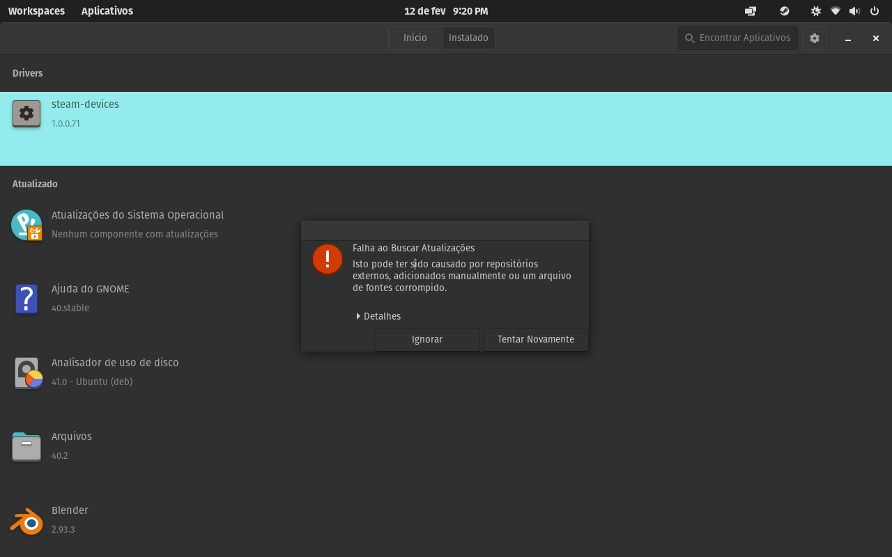

Falha ao buscar por atualizações Pop_shop
fui ver se tinha atualizaçoes e apareceu isso:
Detalhe: W: Erro GPG: https://packages.microsoft.com/repos/edge stable InRelease: As assinaturas a seguir não puderam ser verificadas devido à chave pública não estar disponível: NO_PUBKEY EB3E94ADBE1229CF
E: O repositório 'https://packages.microsoft.com/repos/edge stable InRelease' não está assinado.
W: Atualizações a partir de tal repositório não podem ser feitas de forma segura e estão, portanto, desativadas por definição.
W: See apt-secure(8) manpage for repository creation and user configuration details.
E: https://packages.microsoft.com/repos/edge stable InRelease is not (yet) available (As assinaturas a seguir não puderam ser verificadas devido à chave pública não estar disponível: NO_PUBKEY EB3E94ADBE1229CF)
pelo que parece é o microsoft edge mas não faço ideia como resolver.
