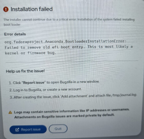

"Failed to set new efi boot target", erro ao instalar qualquer distro

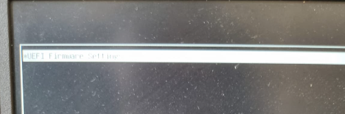

Coloquei o fedora como primeira opção de boot
O boot passa rapidamente por essa tela (mals a foto horrível), mas a msg que aparece é UEFI Firmware Settings.
depois o computador volta para bios

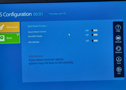

sessão de boot da BIOS
Vou procurar como atualizar a BIOS, desde já obrigado pela resposta
eu coloquei uns prints das opções de boot da minha BIOS na resposta para o @Deleterium

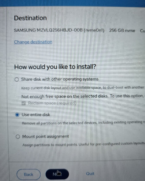

Eu já rodei linux nesse notebook normalmente, mas precisei instalar windows e quando formatei tive esse problema
O particionamento foi feito assim
depois na instalação a mesma falha persiste

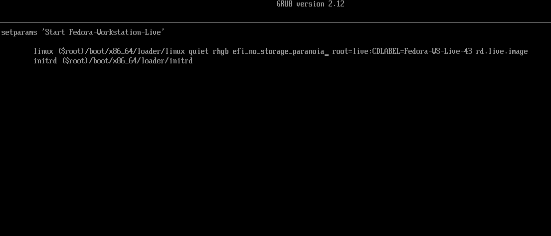

efi_no_storage_paranoia kernel parameter to disable kernel UEFI variable storage space check that may prevent writing/modification of UEFI variables.

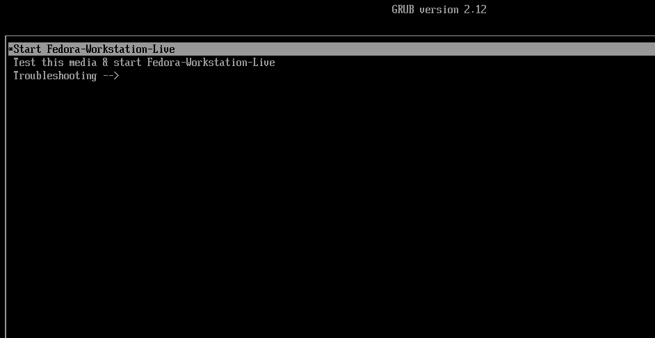

Ao iniciar o imagem no grub da imagem do fedora
Tecle e para entrar nas opções da linha do kernel.
E adicione na linha do kernel
Depois tecle F10 para continuar.
Teste novamente a instalação.
Mas não aparece o grub, e no pendrive modo live não aparece nenhuma opção de kernel
No momento não tenho como ver.
Mas todo sistema tem o kernel de inicialização.
Depois vejo , e te passo o caminho

Tecle a tecla e para editar
Depois aperte F10
Inicie a instalação e veja se funciona agora.
O sistema está instalado. O que você pode fazer é tentar iniciar o sistema “manualmente” via grub do instalador. Ou seja, você utiliza o menu do grub da mídia de instalação, mas em vez de iniciar uma nova instalação você irá ao prompt de comando do grub e irá comandá-lo a iniciar o sistema já instalado anteriormente.
Leia esses 2 tópicos para aprender como inicializar manualmente:
  1. Não consigo inicializar o Windows 11 - #16 de Deleterium Nessa postagem (só precisa ler a minha) eu ensino passo a passo como inicializar o Windows. Embora não seja isso que você vai fazer, já pega o jeito pois está bem detalhado.
  2. Problema de boot em linux mint criptografado Leia as 4 primeiras postagens. A minha explicando como usar o comando configfile é a que você irá usar para carregar o grub que já está instalado no seu disco.
Ao executar corretamente o comando ‘configfile’, irá aparecer o menu do grub conforme foi instalado no disco e você poderá iniciar o sistema.
Uma vez iniciando o sistema, então poderá tentar 1) escrever novamente o grub, ou 2) forçar o grub a escrita no modo de mídia removível, ou ainda 3) editar manualmente as entradas com o comando efibootmgr, ou ainda 4) mover os arquivos .efi simulando uma instalação do windows.
Um programa de reparo e reinstalação do GRUB ou outro boot manager pode ajudar de modo bem prático. Dá para baixar uma ISO para carregar uma sessão live do pendrive e deixar o programinha fazer o trabalho dele.
