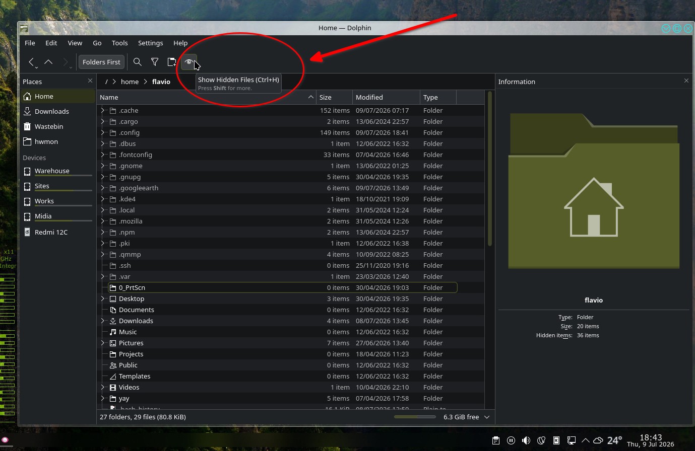

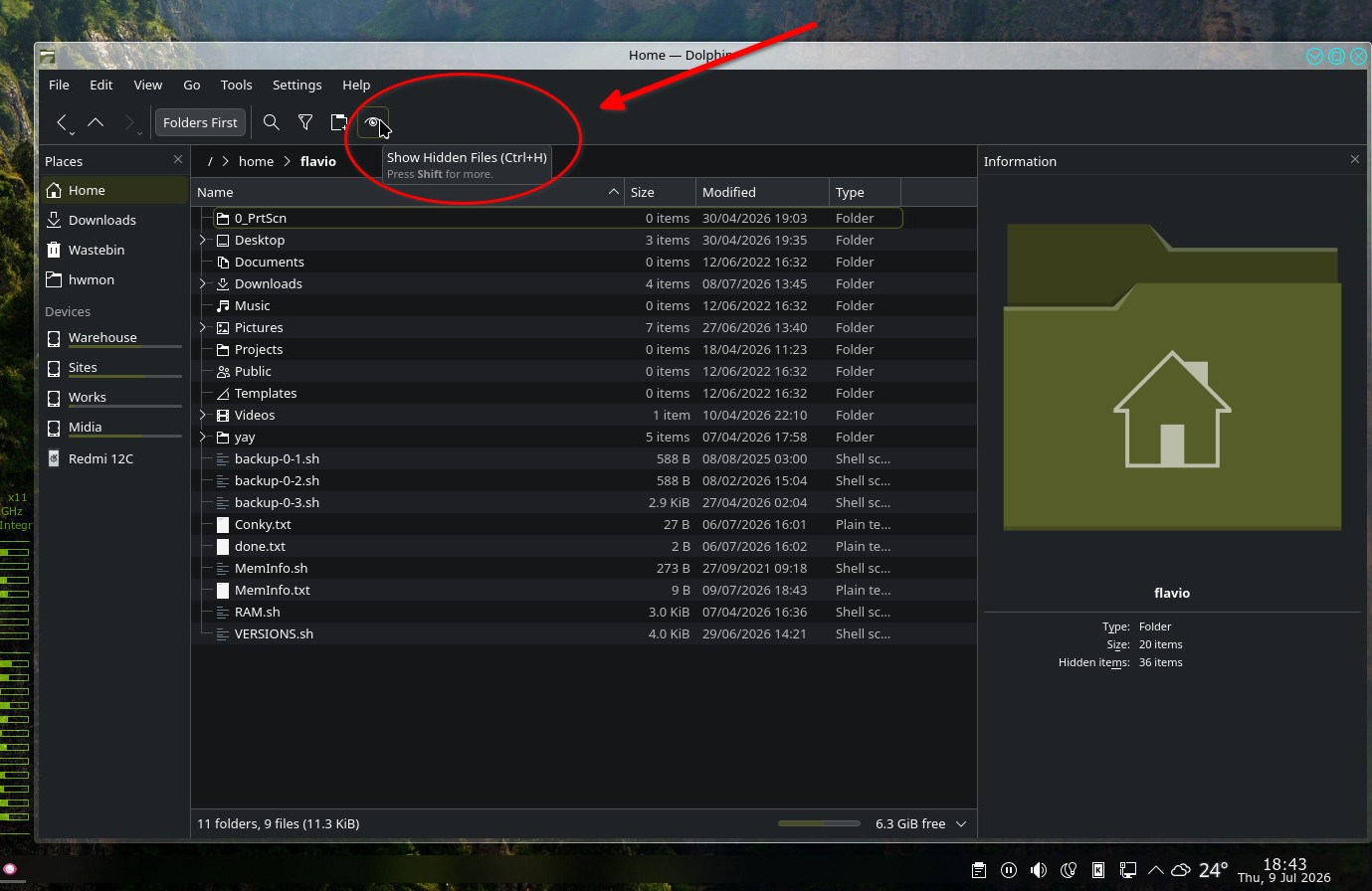

Se você usa KDE Plasma, basta entrar no Dolphin – escolher qualquer “pasta” ou “diretório”, e teclar o atalho “CTRL+H”, para alternar entre “esconder / exibir” (Hide / Show) os arquivos ocultos daquela pasta (ou as sub-pastas ocultas naquela pasta).
Se você vai usar o comando “ls” para listar os arquivos de uma pasta / diretório / folder, precisa usar o parâmetro "--all", ou apenas, “-a”, para que os arquivos “ocultos” também sejam listados:
Veja a diferença entre exibir (ou não) os arquivos ocultos – cujos “nomes” começam por um ponto:

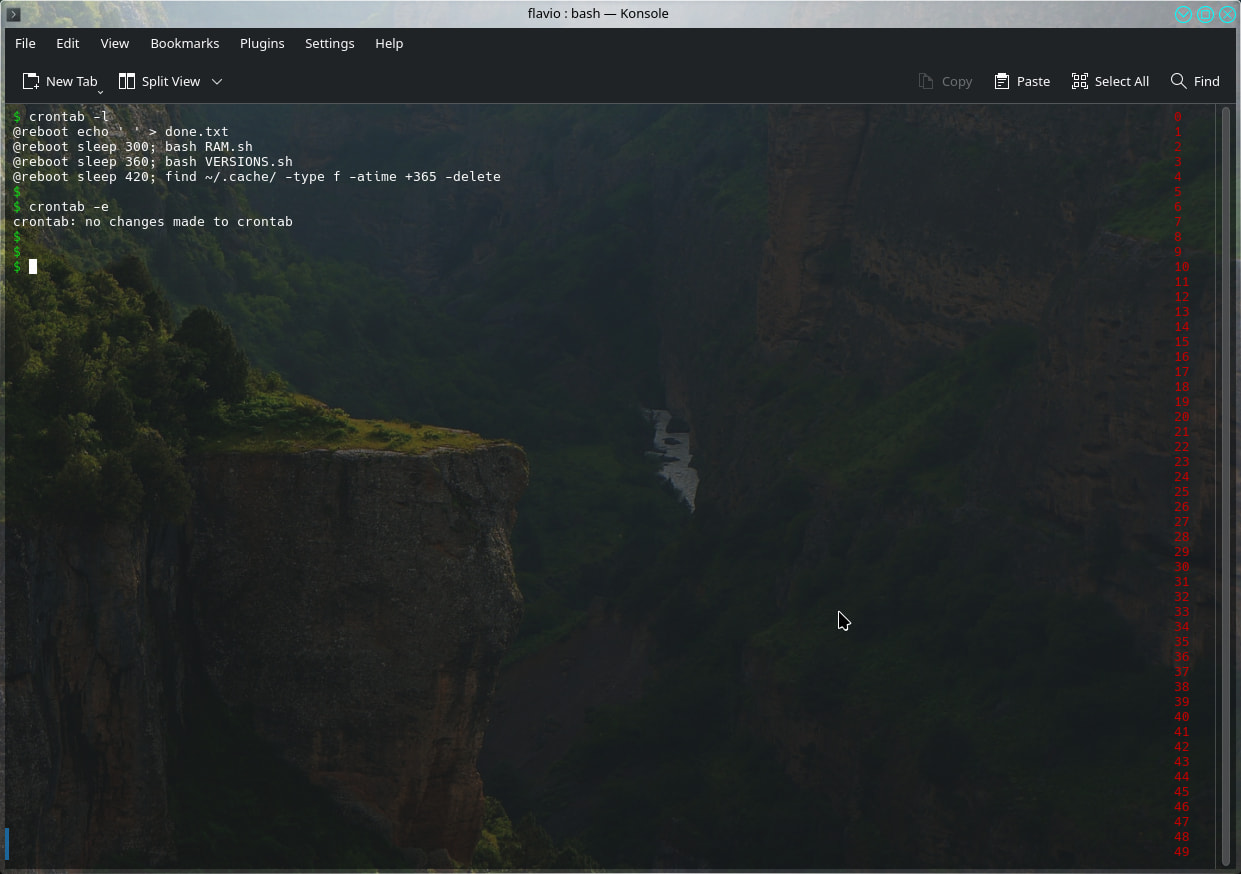

Para exibir o conteúdo do arquivo “.bashrc”, você pode usar o comando “cat” – e indicar seu “nome” completo – e o “caminho” completo até ele.
É um “arquivo pessoal” – ou seja, pertence ao “usuário”. – Portanto, está na pasta “/home/$USER/”. – No meu caso, “/home/flavio”, pois “flavio” é a variável que indica meu ID e o nome da “minha pasta”:
$ cat /home/$USER/.bashrc

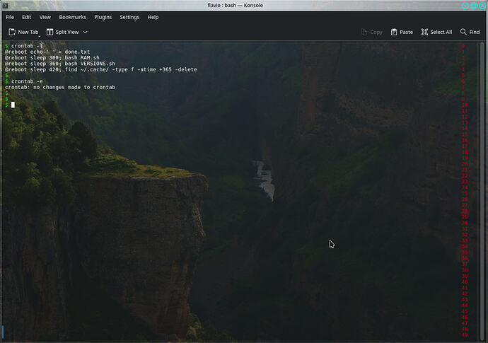

alias crontab='EDITOR=nano /usr/bin/crontab'

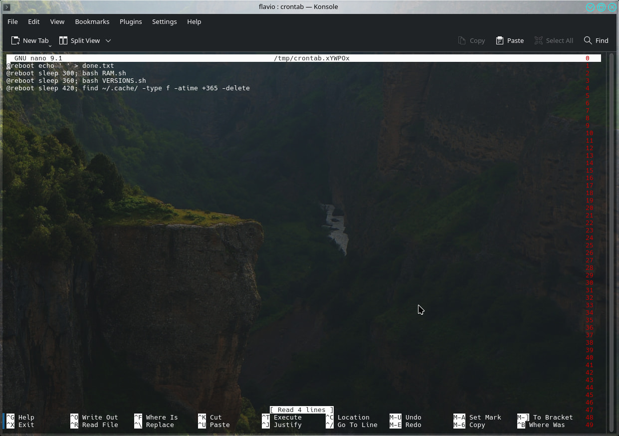

Ou seja, quando eu comandar crontab, esse comando deve usar o editor “nano”, para editar meus “agendamentos”.
Edição dos meus agendamentos pelo “nano”:
Os comandos “crontab” usados para exibir e editar meus agendamentos:
Um modo simples de dizer "/home/$USER" – ou seja, a “pasta do usuário” – é dizer “~/”. – Isso economiza tempo e “teclagem”.
