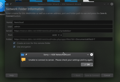

Veja, eu fiz de acordo com seus passos e tive esse erro, mas é estranho que ele nem ao menso “trabalhar” antes de enviar o erro, é instantâneo.
PS: Como pode ver eu uso HTTPS e a minha porta é 4430 (pq a net aqui simplesmente não deixa eu usar nem a 80 nem a 443, então tive que fazer essa gambiarra), talvez esse seja o problema.
A “Folder” e o SERVER estão errados.
Reveja os passos 6 e 8
Você tem que colocar tudo que vier DEPOIS do domínio.
Por exemplo, se seu Nextcloud é “https://www.XXX.com.br/nextcloud”, coloque apenas “/nextcloud/O_RESTANTE_DO_CAMINHO”
O meu, como deixei no exemplo, é “http://www.MEUDOMINIO.com/cloud”.
Então, em FOLDER, eu coloco “/cloud/remote.php/dav/files/USUARIO/”, que é o caminho que aparece nas CONFIGURAÇÕES do Nextcloud Web. É aquele endereço SEM o domínio, sacou?
Pode ser isso ou pode ser a porta, como vc falou. Mas faz o teste com a folder correta prá ver se vai.
