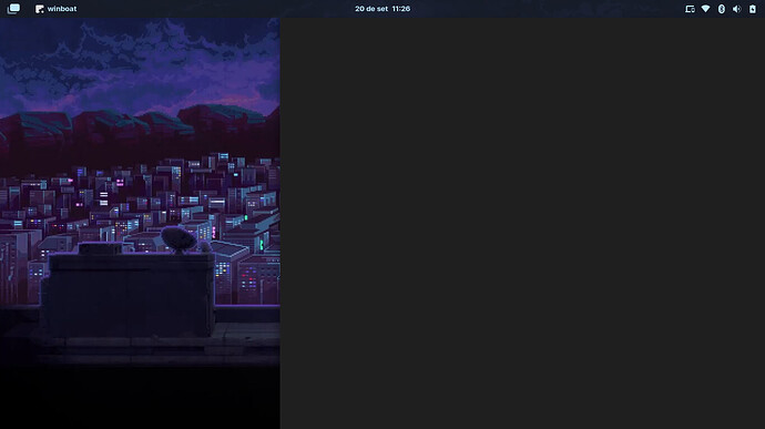

Eu queria usar o WinBoat para alguns testes mas tive um problema
Sou usuário de Linux há bastante tempo, mas apenas de forma casual, sem ser profissional de TI nem nada do tipo. Estou cursando Engenharia Mecânica e preciso usar o SolidWorks no meu notebook para a modelagem de peças.
Como o SolidWorks só existe para Windows, pesquisei alternativas e vi no canal Diolinux a ferramenta WinBoat, que usa camadas de compatibilidade para rodar programas Windows no Linux.
Eu decidi testar o WinBoat, e a tela do programa ficou com algum tipo de problema de exibição, como mostra a imagem anexada.
Gostaria de saber se é possível e se vale a pena usar o SolidWorks para meus estudos com essa ferramenta, e se esse problema de tela tem relação com o meu hardware.

Queria ao menos testar o WinBoat alguém sabe o que houve pra mim que nem abriu direito o programa?
Estou com o mesmo problema em questão do Winboat, já tenho todos os requisitos porém quando executo o AppImage abre uma janela escura igual a sua, e não acontece nada.
Erro meu, é décima segunda geração, 2 P Cores + 4 E Cores, então em tese é possível sim virtualizar sem tantos problemas, apenas tem que ser um pouc o conservador no uso de memória RAM. Você instalou usando o AppImage, .deb ou a versão em .tar.gz? Por acaso você habilitou na BIOS o recurso de virtualização?
Habilitou a virtualização de hardware na BIOS? Vi que você está no Pop!_OS, testou instalar a versão em .deb? Em teoria essa versão já lida com qualquer dependencia extra que você possa estar esquecendo

Pode ser que você consiga utilizar uma versão antes da versão v0.8.0. Isso é devido a Versão da lib GLIBC_2.38 que é requirida, para utilizar dispositivos USB não genéricos.
Caso você não necessite de usar tais dispositivos. As versões anteriores deve te atender.
De acordo com DistroWatch.com: Zorin OS o Zorin os 17 utiliza a versão 2.42, e na versão beta do 18, passa à usar a versão 2.39 possivelmente nela vai conseguir utilizar sem problemas.
