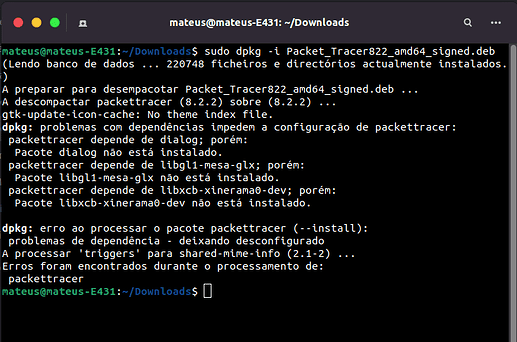

Estou tentando instalar o Cisco packet tracer, mas está dando erro na hora de descompactar
Olá pessoal, preciso de uma ajuda, fiz o download .deb do programa e iniciei pelo terminal com o comando padrão “sudo dpkg -i nome-do-arquivo”, mas de repente na hora que estava descompactando deu um erro.
Bem vindo, a própria saída do comando está dizendo para você instalar 3 pacotes, dialog, libgl1-mesa-glx e libxcb-xinerama0-dev, antes de proceder com a instalação, creio que ao instalar as dependências de tudo certo na instalação.

Olá @Mateus_Goncalves , seja bem-vindo!
Após o comando sudo dpkg -i nome-do-arquivo.deb, execute sudo apt install -f, para que o apt resolva as dependências faltantes.
A título de dica.
Embora a maior parte dos tutoriais usem o dpkg, não existe motivo pra usar ele hoje em dia, além de puro hábito, para instalar pacotes .deb.
O apt já faz direto instalando todas as dependências necessárias que estejam no repositório com a desvantegem de que precisa informar o caminho completo do arquivo mesmo nome do arquivo mesmo que já esteja no diretório dele.
sudo apt install "~/Downloads/nome-do-arquivo.deb"

Obrigado pela dica!
Vou começar a usar.
Após instalar as dependências deu certo.
Muito obrigado! o comando deu certo
