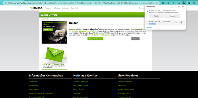

Esse drive é confiavel ou tem virus?
quero instalar o drive da Nvidia, porem o tutorial que vi no Diolinux não esta funcionado, resolvi baixar do site oficial da Nvidia, e o navegador emitiu essa mensagem de alerta, é normal ou preciso preocupar? creio que seja só um alerta para algo que pode mudar no OS, mas quero mais opiniões.
aberto ele fica assim, não consegui fazer ele rodar
Não, não é um vírus. É apenas o Edge viajando nas ideias por causa de um arquivo .run

Quando se sentir inseguro, envia para o site VirusTotal para um escaneamento de dezenas de antivírus online.

É um alerta de falso positivo (não é vírus) que alguns navegadores emitem para impedir pessoas leigas de instalar algum software sem conhecimento.

@kalebepsouza Mas é só isso mesmo, tem motivo para o aviso existir. Outra coisa, vc disse para ele que pode fazer o download, mas tipo, eu não sei se o DNS dele foi envenenado, se ele deve continuar ou não só ele vai ter como saber.
Tem alguma forma de olhar qual a reclamação especifica do navegador?
