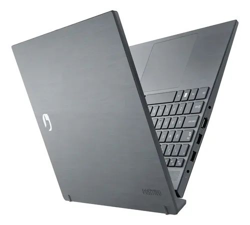

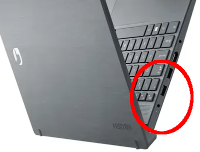

Uso um Notebook Positivo C15 que não tem conector RJ 45. A internet só é possível via wifi ou adaptadores RJ45-USB:
Como não tinha wifi no meu trabalho, a única solução foi o adaptador. Comprei um RJ 45 - USB tipo A, usb 1.1/12Mbps:

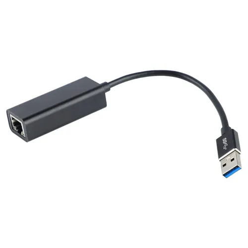

Para solucionar o problema sem maiores dores de cabeça, compre um adaptador com chipset Realtek RTL8153 ou ASIX AX88179. Eu adquiri um do primeiro. Bastou ir numa loja de venda online e digitar “RTL8153 RJ-45-USB”.
Quem vê cara, não vê coração. Como saber se é o certo?
Basta conectar o dito cujo na porta usb, esperar 30 segundo e digitar o comando abaixo no terminal:
lsusb
Bus 001 Device 007: ID 0bda:8153 Realtek Semiconductor Corp. RTL8153 Gigabit Ethernet Adapter
Veja que ele mostra o chipset RTL8153. Mas segurança de 100% na compra só se o vendedor deixar você conectá-lo antes. E nas compras online você tem a possibilidade de devolvê-lo se não vier o que você pediu.

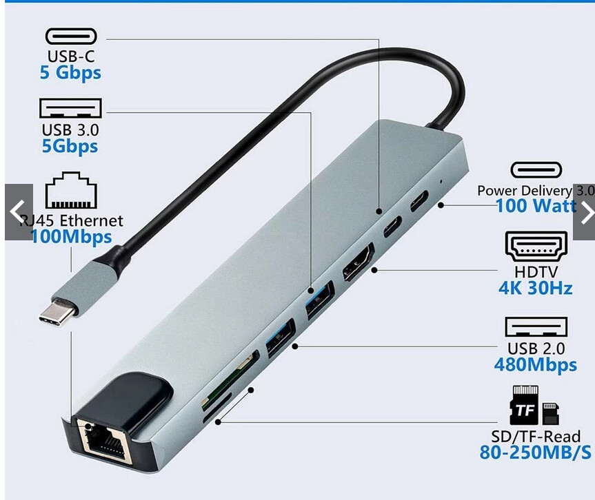

Com o Mesmo Problema de não ter uma RJ45 aqui, num Asus VivoBook, até pensei em comprar um adaptador gigabit, mas não queria gastar muito, e como já tinha testado esses Hubs genericos e funcionado bem, comprei um.
Cumpre oq promete e dá pra achar por R$50 ai na internet, oq me agradou foi ele carregar via usb C o dispositivo, achei que não iria funcionar. Só não testei o HDMI por que meus dispositivos não possuem suporte
