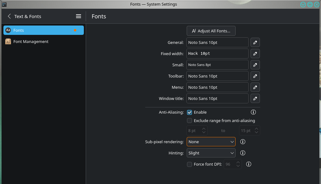

Também nunca mexi nas Fontes-padrão do KDE Plasma – são as mesmas em todas as minhas distros (exceto PCLinuxOS) – Noto Sans 10pt, Hack 10pt:
(Não sei quem foi que mexeu nesse “Sub-pixel rendering”! – Deve ter entrado algum ladrão aqui em casa, quando fui na Padaria!)

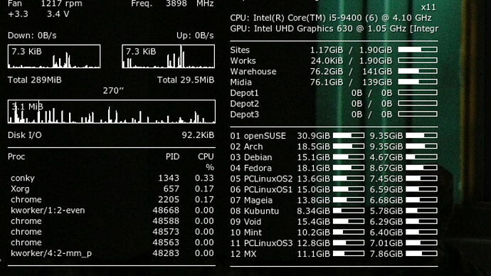

Ao rodar um Live PCLinuxOS e instalar, vi uma coisa que eu nunca tinha visto antes: – Escala alterada em “Font DPI” – além de fontes diferentes, em tamanho 12pt:

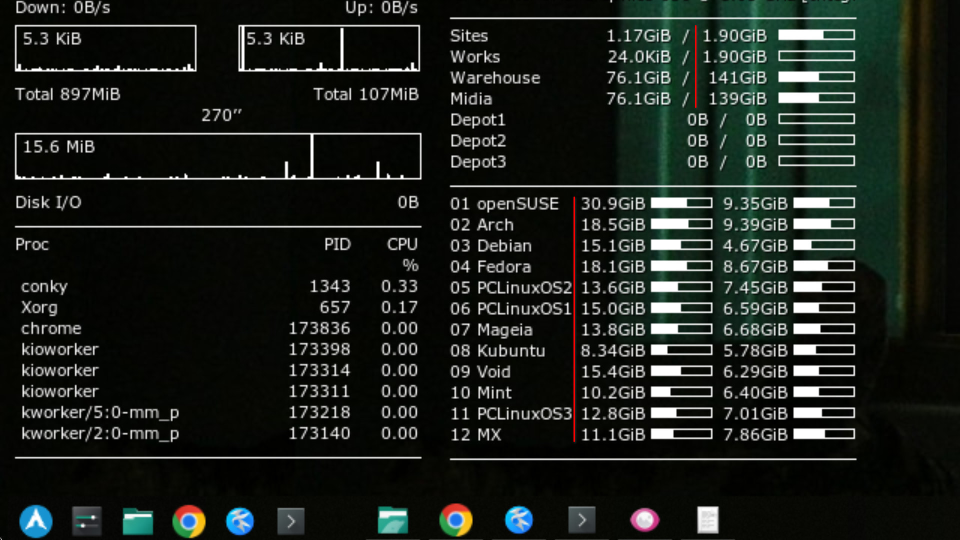

Parecia, até, que eu estava de volta aos velhos monitores VGA de tubo catódico, 800 x 600…! – Não cabia quase nada, na área de trabalho. – O Conky que eu configuro com 270 px (+10 px à esquerda), apareceu com 310 px de largura!
(Apenas o glorioso KRuler não se deixou enganar! – Apareceu com números maiores, mas manteve a medida correta).

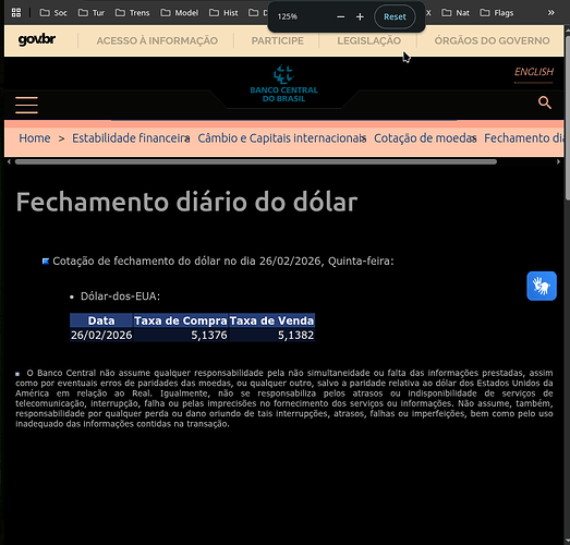

Por exemplo: – Quem pode com uma coisa dessas? – Só com binóculos!

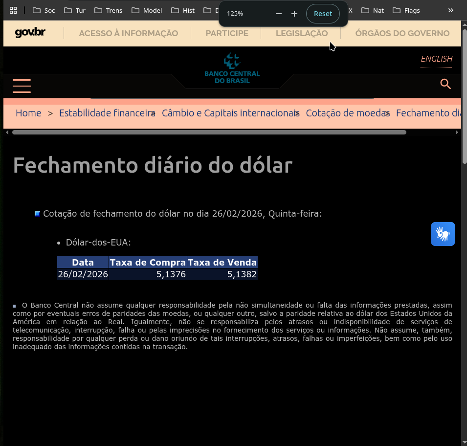

Com 125%, já dá pra olhar o que interessa: – As cotações – sem ter de levantar da cadeira e caminhar até o monitor:

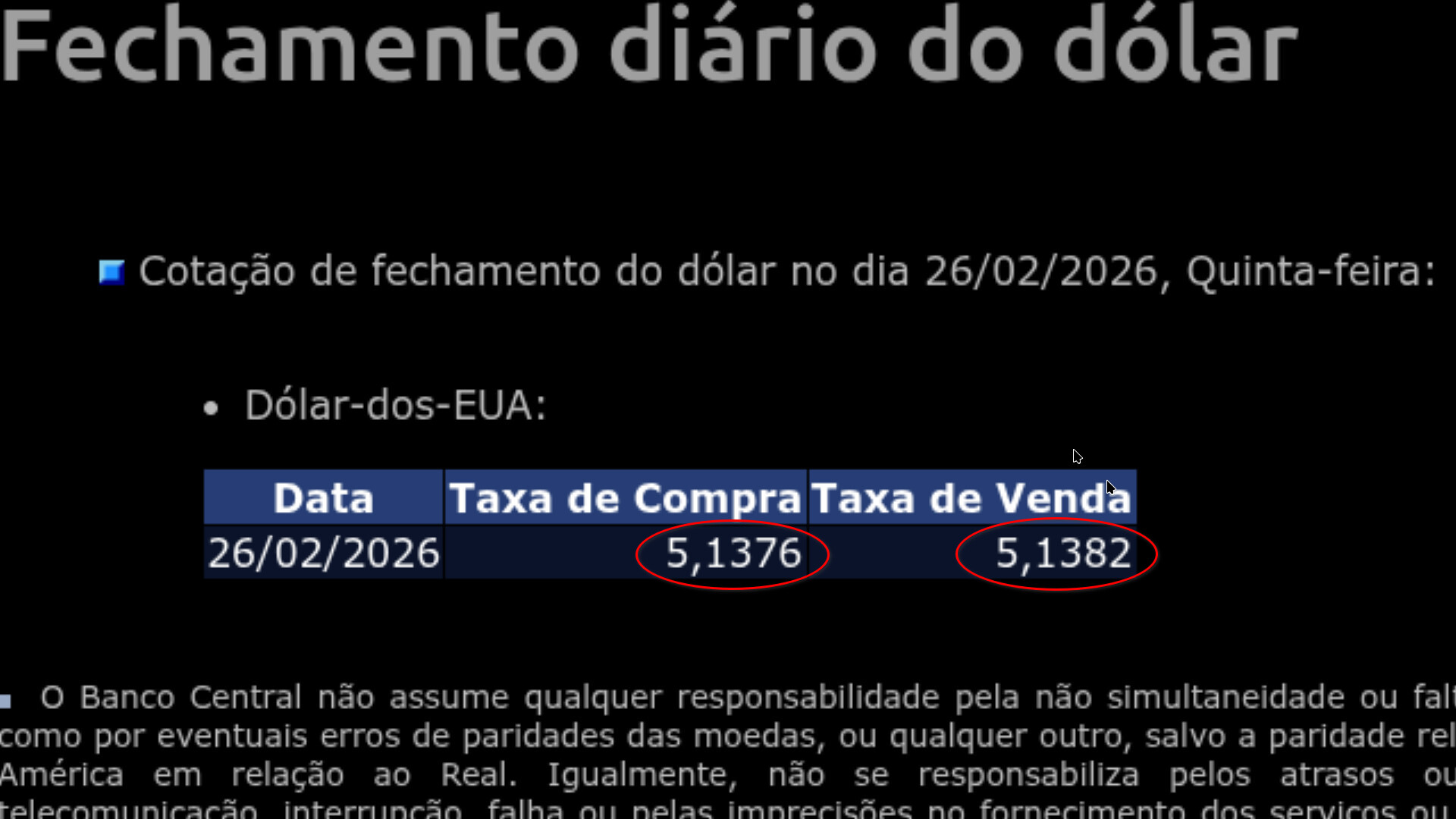

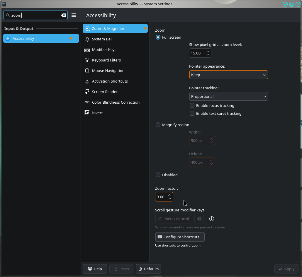

Mas para colocar numa rede – que pode ser vista num telão, ou num smartphone – apelo logo para Zoom 3.00x:
Esse Zoom 3.00x tem muitas utilidades – e prefiro chegar nele de uma vez, do que ficar praticando inúmeros aumentos graduais de 1,20x:
Não é pra “olhar um detalhe”. – É para fazer capturas úteis, sem perder tempo:

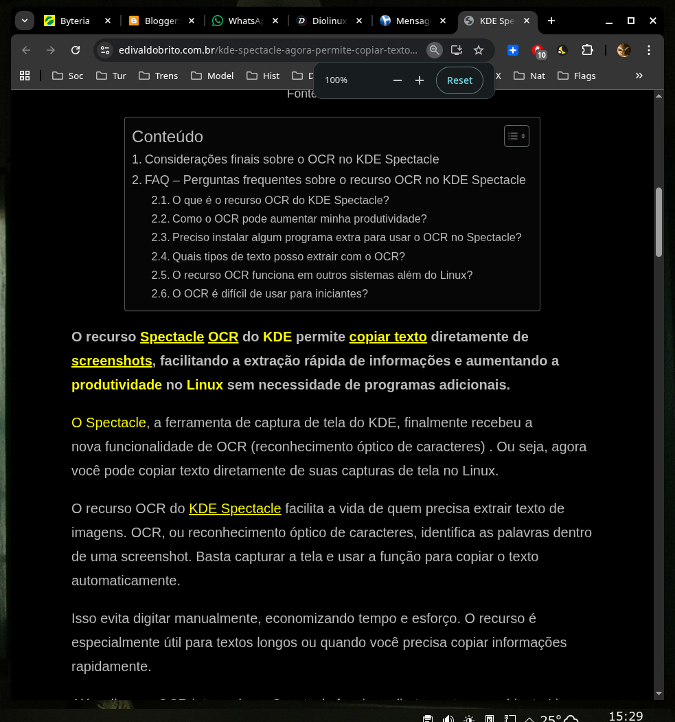

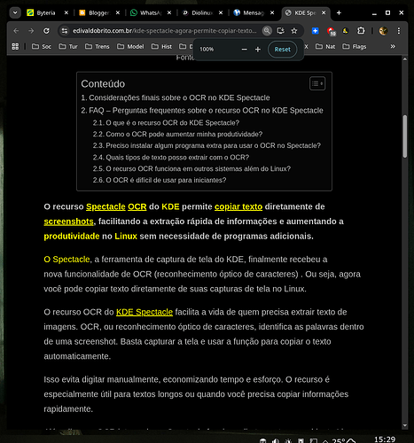

O blog do Edivaldo é mais razoável – mas em 100% ainda tem um desperdício de espaço nas margens:
Em 125%, fica de bom tamanho:

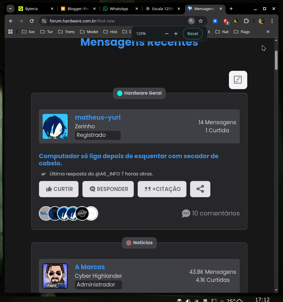

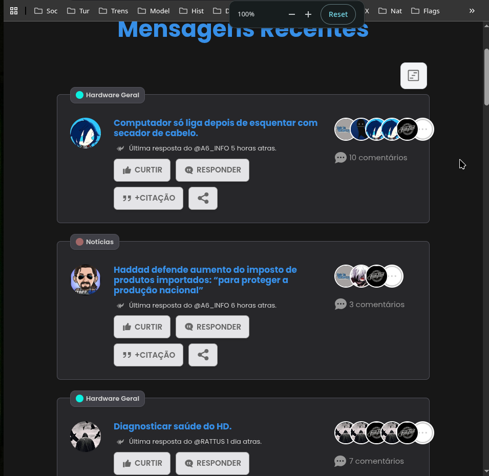

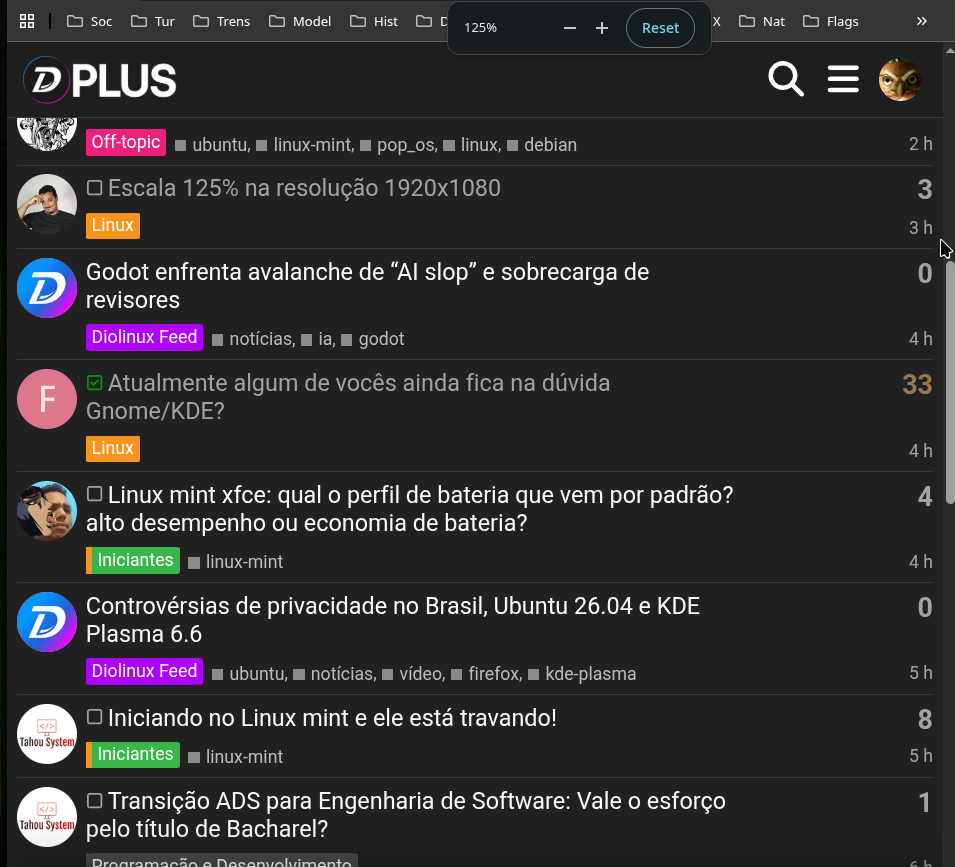

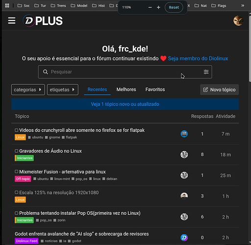

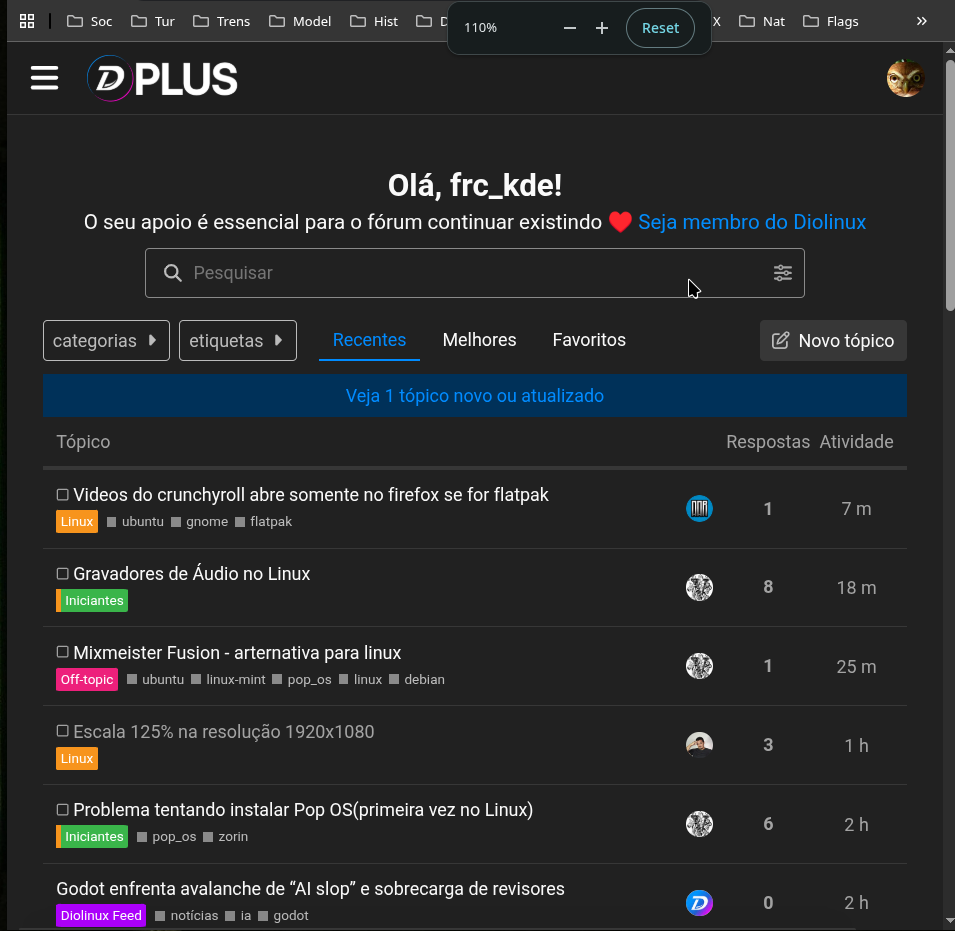

O Fórum do Hardware parece que foi feito para smartphone: – No Desktop, fica esquisito, com botões e ícones enormes – e títulos em letrinhas minúsculas… que mesmo assim ocupam mais de 1 linha, por desperdício de espaço nas laterais:
No meu padrão pessoal de 125%, mal cabe 1,½ tópico na tela de 1080 px de altura – e ainda é meio difícil de ler:
Aqui, as letras são maiores – e 125% é exagero:
Reduzo para 110% – continua plenamente legível – e já dá pra ver as Respostas e a Hora:

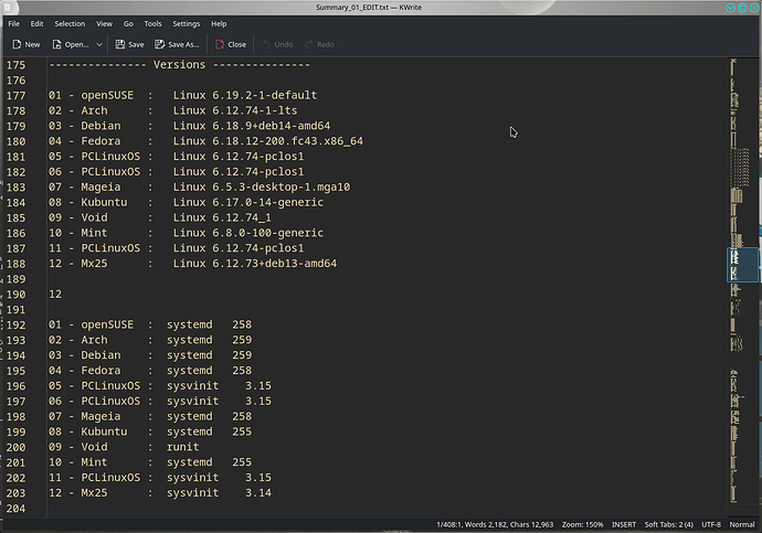

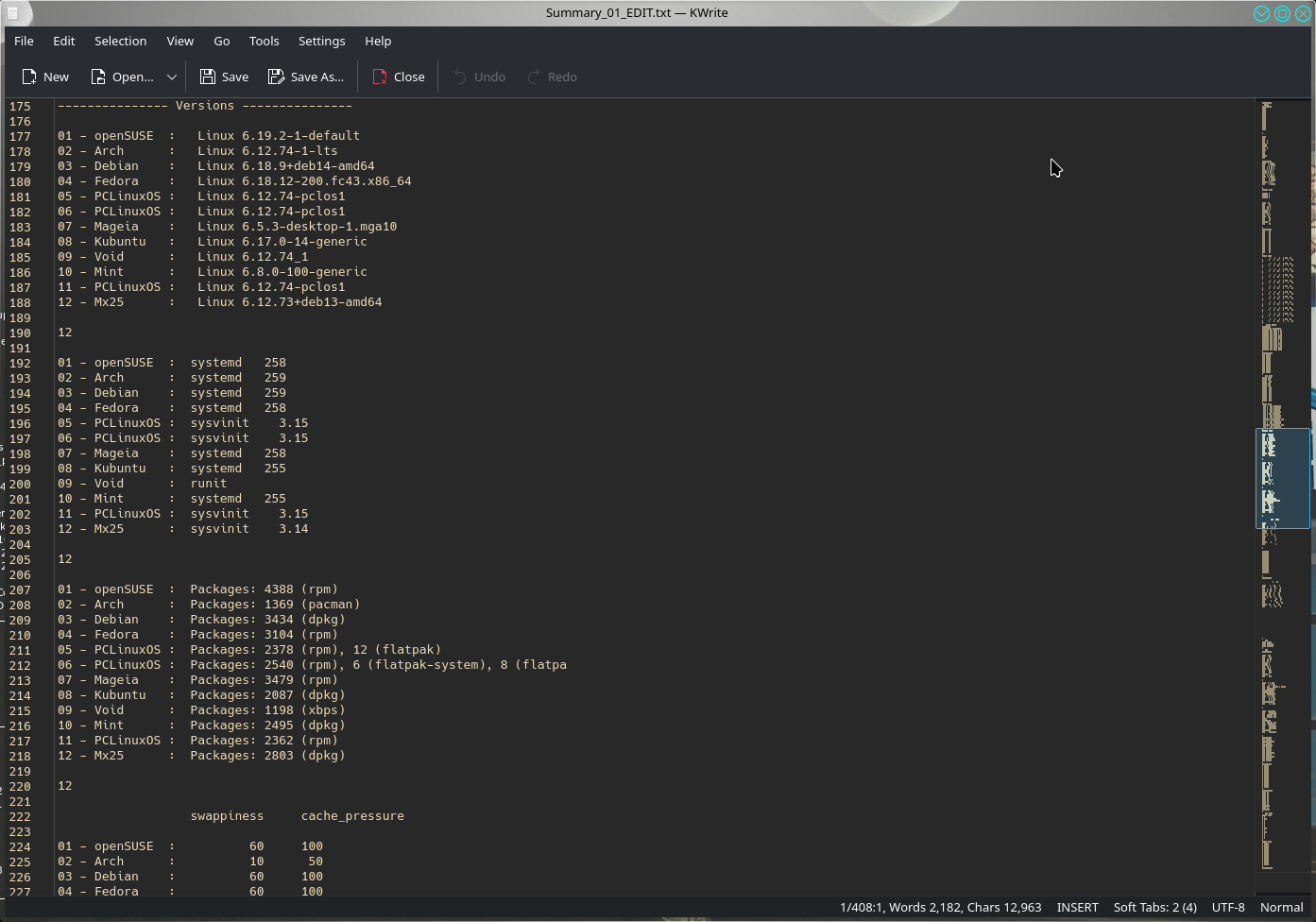

Mas eu uso isso, mais, no Kate / KWrite.

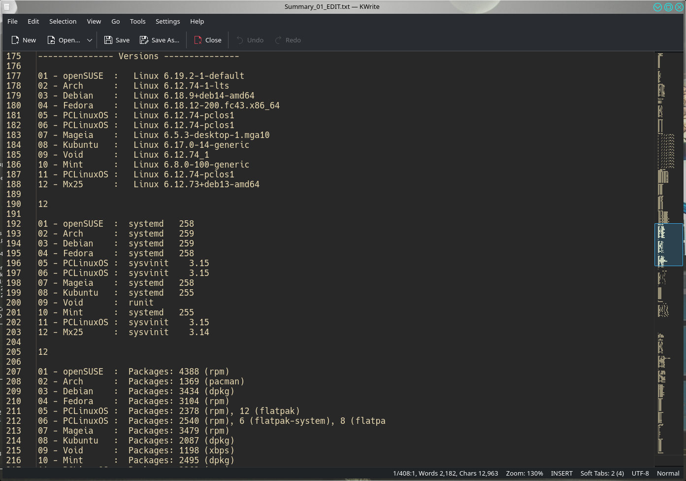

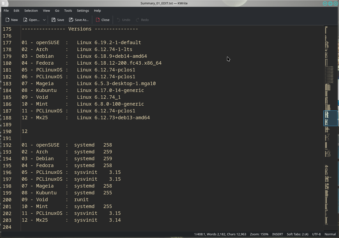

Hack 10 pt:
Hack 10 pt com CTRL+Mais (3x):
Hack 10 pt com CTRL+Mais (5x):

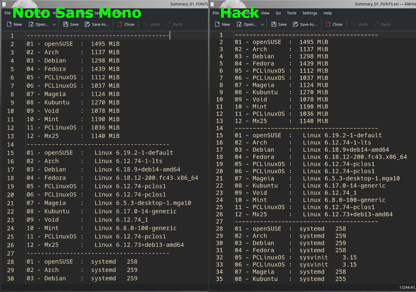

Noto Sans 10 pt com CTRL+Mais (5x) – fica um pouquinho mais legível, mas o espaçamento vertical diminui o número de linhas que cabem na tela:

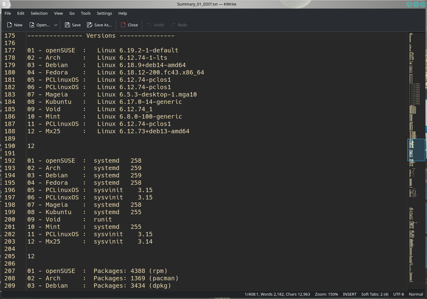

Hack 10 com CTRL+Mais “n” vezes, para publicação:
(O parâmetro “-p” era pra botar “/” no final, mas é claro que editei tudo pra visualização ficar mais fácil).
Da pra ver que fica mais legível mesmo, parece que a interface do programa integra melhor, ganha espaço horizontal e perde na vertical

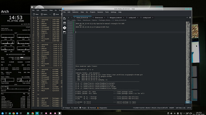

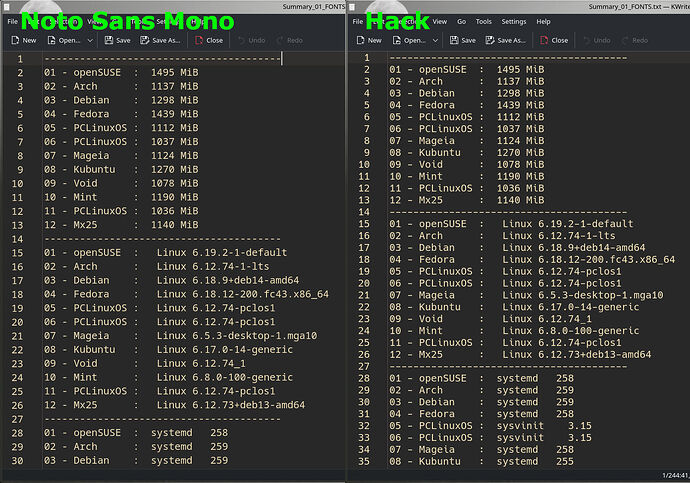

Resolvi deixar o KWrite com Noto Sans Mono – e o Kate com Hack (padrão), por enquanto:
Isso porque no Kate eu tenho sempre os mesmos arquivos, durante anos – e já sei mais ou menos o que está escrito neles – ou uso CTRL+F quando preciso encontrar alguma coisa entre milhares de linhas.
No KWrite, abro dezenas de arquivos diferentes, ao longo do dia – e muitas vezes faço prints para publicar com a formatação (tabelas) sem perder tempo.
Fiz uma comparação com várias fontes:

e realmente Noto Sans (mono ou não) é mais legível – em parte, devido ao entrelinhamento maior:
Só em texto corrido, é que Verdana consegue competir – apesar do entrelinhamento mais apertado:
O entrelinhamento apertado é essencial, para exibir o máximo de informações no Conky – além do fato de ser “semi-mono” – e ter algumas serifas essenciais (para diferenciar o “L” minúsculo do número “1”, por exemplo):
Parece que o noto sans foi feito pro kde mesmo, pq ele se integra perfeitamente com a interface e dos programas feitos pelo kde.

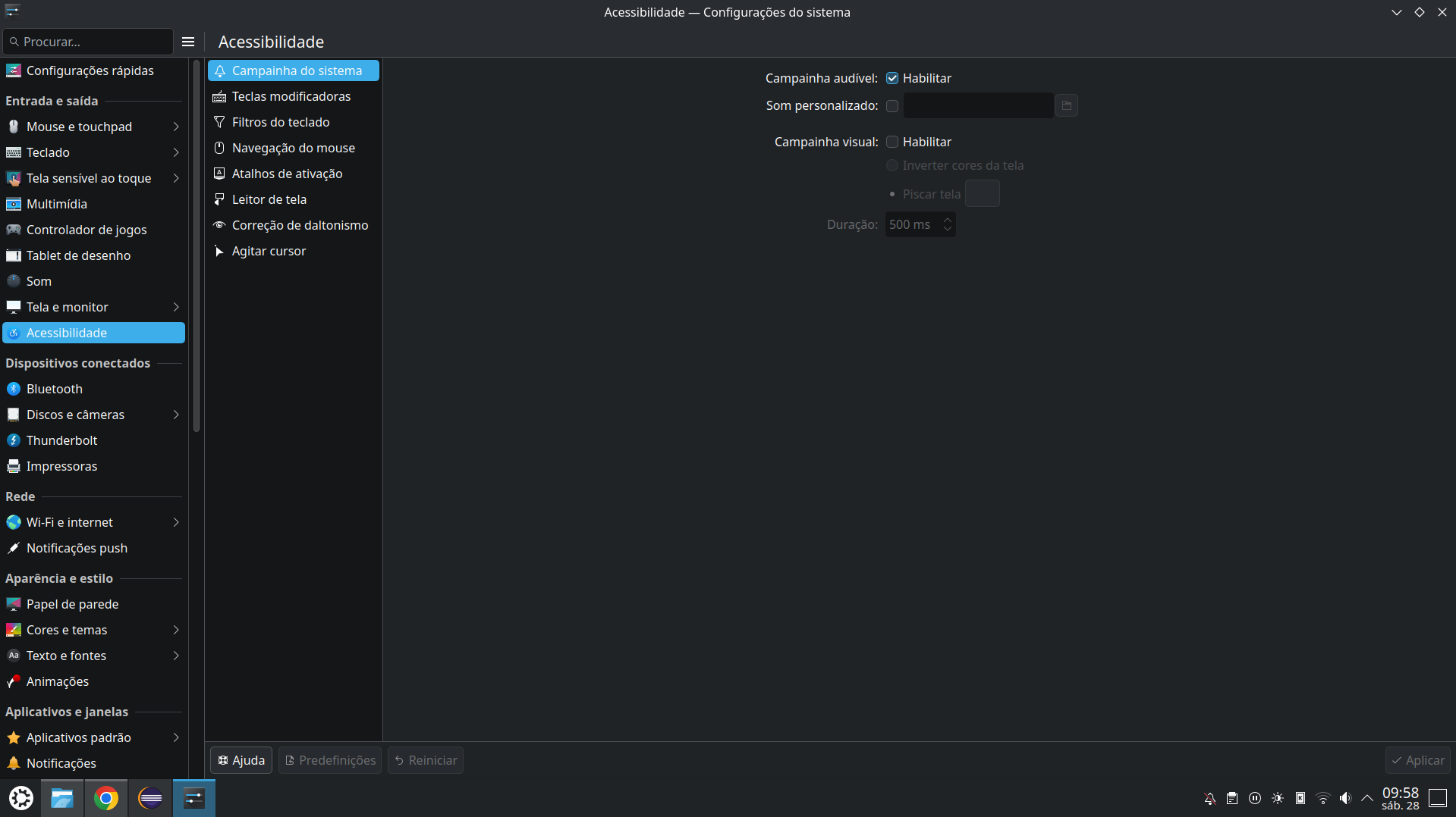

infelismente o kde plasma 6.4 na versão wayland removeu essa função de forçar a dpi das fontes, não acho de jeito nenhum
E removeram também o zoom na acessibilidade no wayland.
olha como está na versão 6.4 via wayland:
