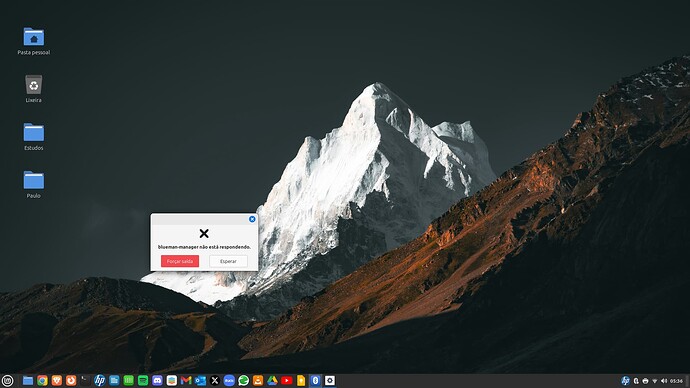

Erro no gerenciador de bluetooth do mint
desde que eu formatei (antes tinha dualboot com o Windows 11 e o Mint) e instalei o mint 22 como sistema operacional primario do meu PC desktop o gerenciador de bluetooth , ele trava e da erro quando tento abrir o gerenciador de bluetooth pelo gerenciador no tray. a mensagem de erro: nao foi possivel contactar o blueman-manager. e aponta um comando: dbus-update-activation
mas esse comando pouco resolve!! Eu queria nao ter que formatar o meu PC por causa disso… e o gerenciador trava. assim, blueman-manager nao esta respondendo. Como eu posso resolver isso?

Entao, sera que e um problema do driver blutooth do mint? ou do kernel?
Ja que e um erro comum no 21.3 e no 22, deve vir uma atualizacao para corrigir ne?

Qual é o modelo exato do adaptador bluetooth? Você pode usar as dicas deste post aqui para fornecer informações sobre o seu hardware, dessa forma a comunidade pode ser mais objetiva na sugestão de testes.
Tanto no changelog do Mint 22 quanto no do Ubuntu 24.04 não consta nenhum aviso específico sobre bluetooth, mas como o Mint mudou de Pulseaudio para Pipewire é possível ter algum impacto. Analise as informações do comando “sudo dmesg” e veja se encontra alguma linha que seja relacionada com o bluetooth.

Eu tentei fazer varios testes pesquisando no forum e em outros sites, e nenhum deles surtiu efeito.

Encontrou alguma informação relevante na saída do comando dmesg? Sugiro procurar principalmente quando ocorrer um evento de travamento. Aqui no fórum encontrei relatos de problemas no bluetooth do Ubuntu 24.04, então, pode ter alguma relação.
Ao que tudo indica, este pode ser um daqueles casos serão resolvidos em alguma atualização futura. Você já tentou utilizar outra versão kernel que esteja oficialmente disponível no Mint?

Entao,
nao encontrei nada no dmesg. so eventos relacionados ao UFW (Firewall)
Alias, os unicos kernels que estao disponiveis para upgrade e o proprio 6.8 que e o que o Mint instala, e outros que estao disponiveis para downgrade.
