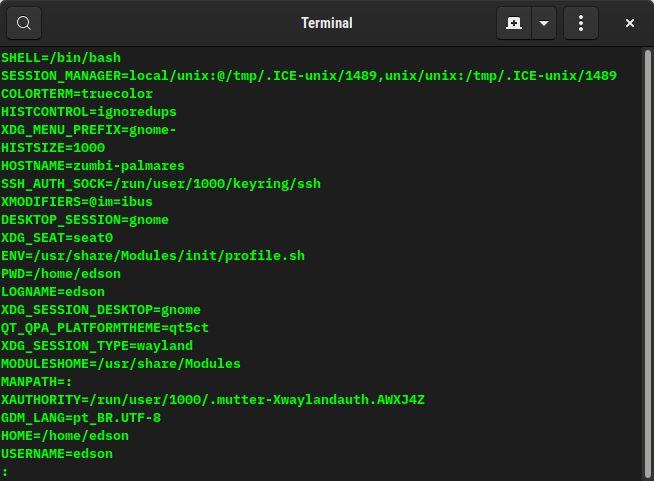

Beleza, se voltar a ocorrer adiciona a linha no /etc/environment sem o export para que as variáveis sejam exportadas corretamente.
ex:
sudo nano /etc/environment
adicione somente:
PATH=:nome_do_diretorio1:nome_do_diretorio2 e assim por diante.
Você consegue ver o que consta no seu ambiente com env | less, isto mostra todas variáveis configuradas.
