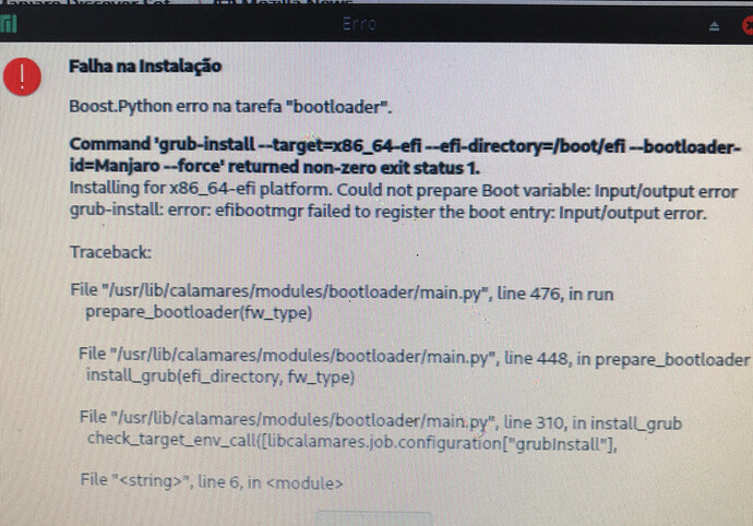

Utilizando o Ventoy eu fiz um pen drive bootável e coloquei a imagem ISO do Manjaro dentro. Como normalmente é feito. Após isso iniciei a instalação do SO substituindo uma partição em que já havia uma versão do manjaro instalado de uma instalação que não foi concluída pois ocorreu o mesmo erro. O erro em si:
Command ‘grub-install —target=x86_64-efi —efi-directory=/boot/ego —bootloader-id=Manjaro —force’ retornes non-zero exit status 1. Installing for x86_64-efi platform l. Could not prepare boot variable l: Input/output error grub-install: error: efibootmgr failed to registre the boot entry: Input/Output error

Eita, esquisito… vc viu que erro que dá? Tente novamente, tire uma foto e manda aqui
Ish… já vi esse erro no lap de um parceiro. A solução pra ele foi mudar de distro, pedimos ajuda aos universitários e tudo mas não rolou solução. Ele conseguiu tranquilo instalar o Mint XFCE e deve estar nele até agora. Lembra disso, @RuKsu?
