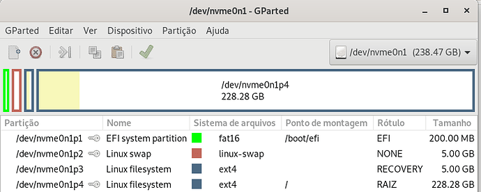

Preciso redimensionar uma partição e está apresentando erro ao abrir o Gparted.
Como reparar este erro?
Preciso reparar o Linux?
Este erro está na tabela de partição?
A partição que preciso dimensionar seria a RAIZ.
Quem poderia me ajudar?

A tabela de partição GPT está em dois lugares do disco. A principal fica bem no início do disco ocupando no máximo 2M. Já uma cópia fica bem no final do disco, ocupando também 2M. Quando uma delas apresenta inconsitência é usada a outra. No seu caso o gparted não achou a cópia que fica no final do disco, e mandou esse aviso. Não é nada grave, pois a tabela primária está ok e o particionamento que ele está mostrando é baseado nela.
Geralmente o próprio gparted acerta isso quando escrever as mudanças.
Isso é comum de acontecer quando se faz uma cópia de disco pra outro disco, e eles não são exatamente (no número de setores) do mesmo tamanho.
Segundo ponto: só é possível redimensionar uma partição se ela não estiver em uso pelo sistema operacional. No seu caso vc está rodando o sistema na própria partição que quer diminuir. Isso não será possível.
Utilize uma distribuição LIVE e use o gparted a partir dela para realizar operações no seu sistema operacional atual.

Sim. Quando vc faz o boot pelo pendrive vc está iniciando uma distribuição live!
