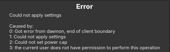

Saudações meus caros, sou novo aqui no Linux, estou tentando fazer um undervolt em minha RTX 3060 Ti, pelo software LACT, porém estou com o seguinte erro, alguém consegue me dar uma luz?
É nvidia?
Note: Nvidia support requires the Nvidia proprietary driver with CUDA libraries installed.

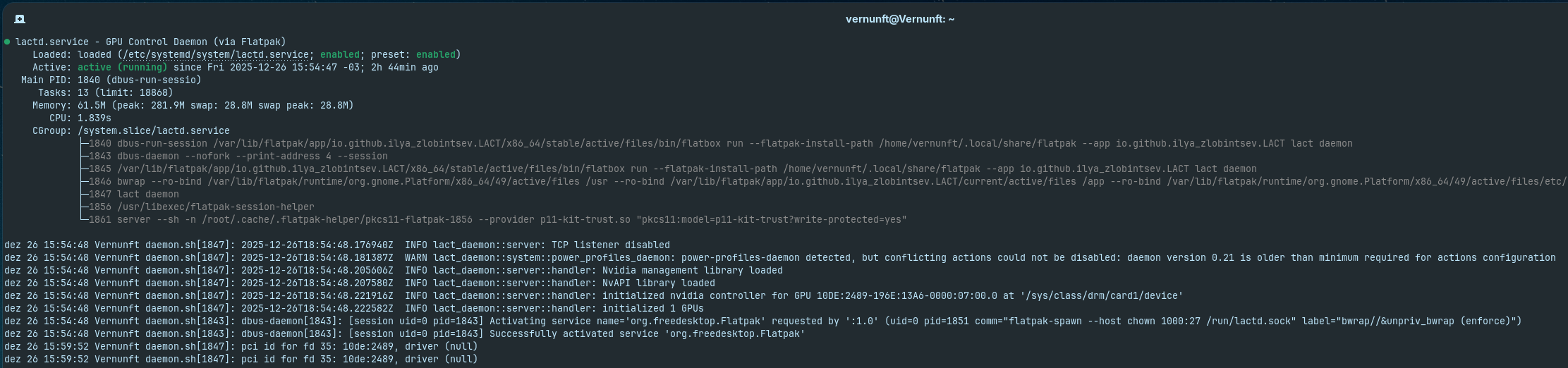

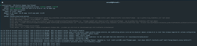

Iniciou o serviço
sudo systemctl enable --now lactd
Está iniciando sem erro
systemctl status lactd
Info

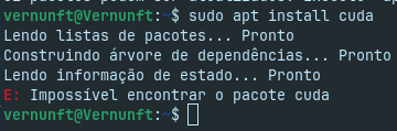

Instalou o cuda
sudo apt update
sudo apt install cuda
Aparece isso ao tentar instalar
Não conheço muita coisa de nvidia no Linux
O Google passou esse caminho.
Recomendo mudar ou criar um tópico sobre a instalação do cuda
