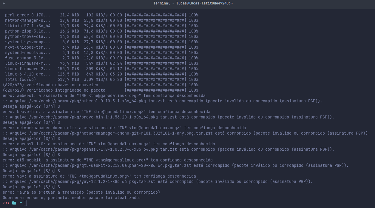

Então, este é um problema que teria uma solução simples, entretanto testei todas que consegui encontrar e nenhuma funcionou. Elas incluem:
Apagar o diretório gnupg do /etc/pacman.d e rodar
sudo pacman-key --init e pacman-key --populate.
pacman -Sy archlinux-keyring
pacman-key --refresh-keys
pacman -Scc
sudo pacman -Syyu
Entretanto nenhuma solucionou o problema.
Observação, esses pacotes, como o Brave e o Amberol eu utilizo.
Portanto, se possível, gostaria de não precisar excluí-los, mas suspeito que o problema é na chave pois somente esta apresentou problemas.
É possível apagar somente esta chave? Terei que excluir esses pacotes? Excluir esses pacotes pode quebrar minha distro?
Você tem que fazer o procedimento de reinstalação não para o archlinux-keyring (que autentica os pacotes do repositório oficial do Arch), mas sim para o pacote que contém as chaves do repositório de terceiros de onde você baixa o brave e o amberol.
Suponho que é o chaotic-aur devido a assinatura de um dos desenvolvedores do Garuda Linux. Seria:
pacman -Sy chaotic-keyring
pacman -Su
Ainda persiste o problema, verifiquei aqui o Amberol e ele realmente não está abrindo. Estou pensando em apagar todos esses pacotes. Há algum deles que pode quebrar minha distro se excluído?
Edit: Só atualizou os pacotes que estavam dando problema então acredito que você está certo sobre o chaotic-aur.

  • sudo pacman-key --recv-key D6C9442437365605 --keyserver keyserver.ubuntu.com
  • sudo pacman-key --lsign-key D6C9442437365605
  • sudo pacman -U 'https://cdn-mirror.chaotic.cx/chaotic-aur/chaotic-keyring.pkg.tar.zst' 'https://cdn-mirror.chaotic.cx/chaotic-aur/chaotic-mirrorlist.pkg.tar.zst'
Esses três comandos resolveram a questão desta chave em específico.
