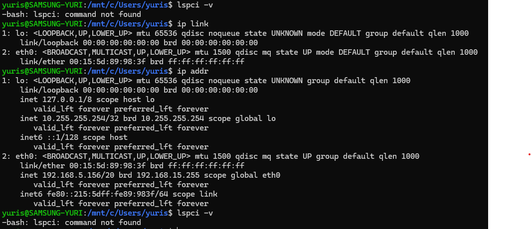

ip link
ip addr
lspci -v
Não entendi amigo, até usei esses comandos que me retornaram alguns dados.

Está normal. Pegando o ip.
