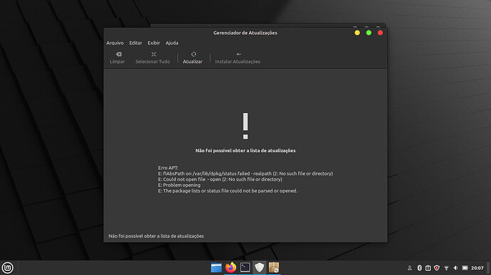

Erro APT ao usar apt-get update
Sou iniciante no linux e fui dar o comando Sudo apt-get update e ele retorna esse 'Erro APT", procurei a solução em outros fóruns mas não consegui resolver, alguém sabe como? Obrigado.

Não, não instalei nada. Só usei esse comando mesmo e apareceu isso. :confused:
Em vez de usar apt-get tente usar somente o APT: Em vez de ser sudo apt-get update substituir pelo sudo apt update. O comand apt-get se tornou obsoleto.

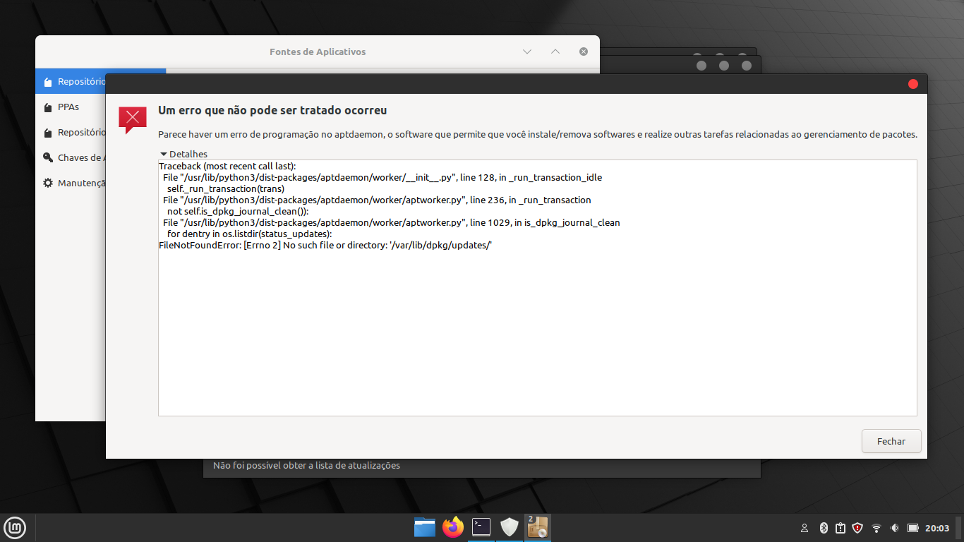

tente:
$ sudo mkdir -p /var/lib/dpkg/updates
depois, vá em https://packages.ubuntu.com/, baixe o pacote “python3-aptdaemon” para a versão do ubuntu do mint e instale via terminal:
$ sudo dpkg -i pacote.deb
