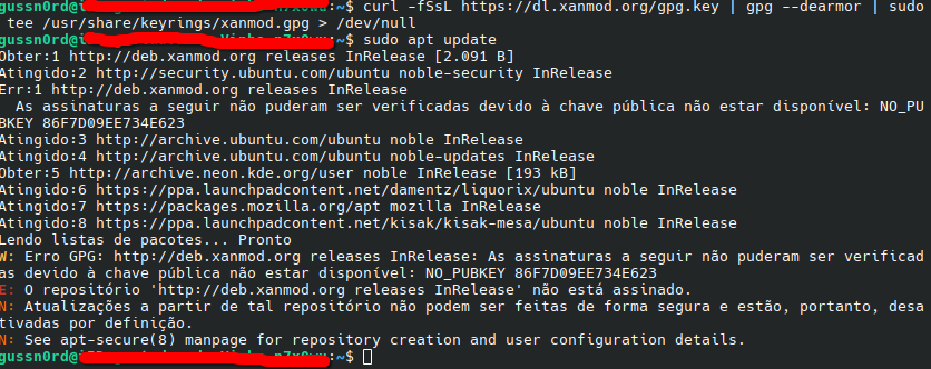

Uns dias atrás eu resolvi mudar de Distro, estava usando o Zorin OS Pro e resolvi migrar pro KDE Neon, instalei todos os meus aplicativos de volta sem nenhum problema, porém ao usar o terminal tive problemas ao fazer atualizações e instalar drivers e kernels. (não me considero tão iniciante em usar Linux, mas ainda tenho muitas duvidas e problemas que não sei resolver ainda)
Antes de adicionar o repositório, você colocou o comando para assiná-lo? No caso, esse seria o comando:
wget -qO - https://dl.xanmod.org/archive.key | sudo gpg --dearmor -vo /etc/apt/keyrings/xanmod-archive-keyring.gpg
Coloque esse comando e dê um sudo apt update para ver se esse problema se resolve.

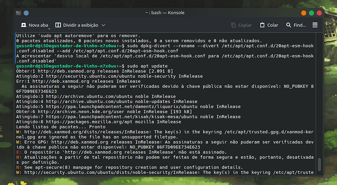

fiz tudo isso mas o problema ainda persiste ![]()
A tal assinatura, é do Repositório que você adicionou.
vá em /etc/apt/trusted.gpg.d e remova a chave xanmod-kernel.gpg
depois faça:
sudo apt install software-properties-common apt-transport-https ca-certificates
curl -fSsL https://dl.xanmod.org/gpg.key | gpg --dearmor | sudo tee /usr/share/keyrings/xanmod.gpg > /dev/null
sudo apt update
veja se o erro sumiu.
Eu acho que a solução temporária seria remover dos repositórios é o deb.xanmod.org
bote o repositorio do xanmod seguindo o exemplo abaixo:
deb [signed-by=/etc/apt/keyrings/EXAMPLE.gpg] https://repositorio_xanmod/ stable main

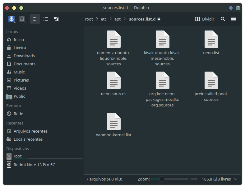

vai lá em /etc/apt e veja qual o arquivo do repositorio do xanmod. se não tiver aí está em /etc/apt/sources.list.d
vd deve deixar o diretório do xamod com a mesma estrutura que eu mostrei

esse mesmo. vc deve deixar na estrutura qt mostrei
