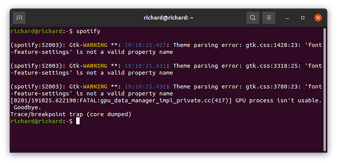

Erro ao abrir Spotify, Zoom (Theme Parsing Error)
Olá, na maioria das vezes dá esse erro após tentar abrir pela segunda vez no Terminal. Spotify, Zoom não funciona, só se eu dar reboot. Não é um problema extremo, mas incomoda um pouco.
Alguém sabe como resolver?
PS: Eu até consigo forçar a inicialização com o --nozygote aṕos várias tentativas, mas se tiver outro jeito melhor pra não encher de abas(me da nervoso isso), seria excelente.
Outra questão, alguns aplicativos que eu abro pelo Terminal como Zoom, Google-Chrome, Steam eles fecham se eu fechar o terminal, isso é normal?

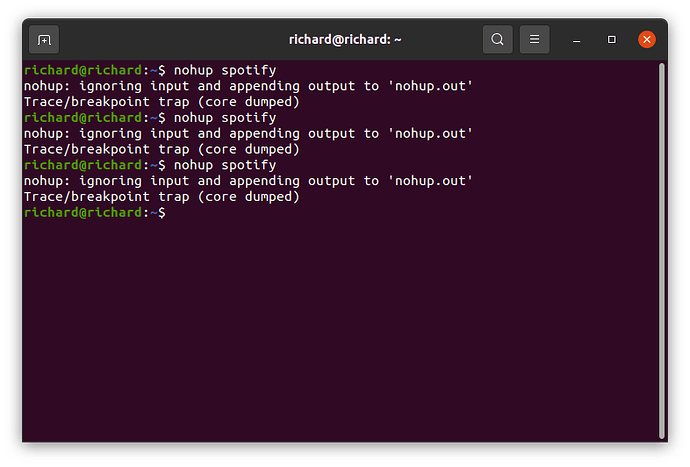

Pelo nohup, acontece outro erro e não abre.

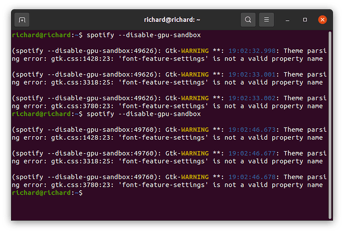

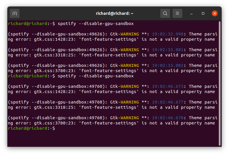

Primeiro gostaria de dizer que infelizmente não é um problema no tema, em algumas circunstâncias o electron (a tecnologia que é usada para desenvolver esses apps) e o próprio Chrome não conseguem renderizar a interface porque a sandbox do Chromium empaca, a solução geralmente é simples, basta passar o parâmetro --disable-gpu-sandbox que esse problema é resolvido, por exemplo:
spotify --disable-gpu-sandbox
Olá @Natanael.755, infelizmente o erro persiste.

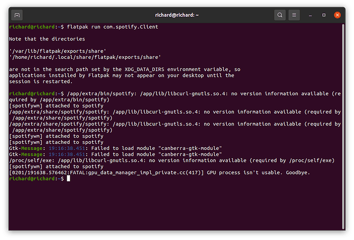

Boa noite @JG22 , tinha instado pelo .deb. Agora instalei pelo flatpak como sugeriu, infelizmente não funcionou. Pelo programa gráfico também não funcionou.
Então, o comando para executá-lo instalado via Flatpak é:
flatpak run com.spotify.Client

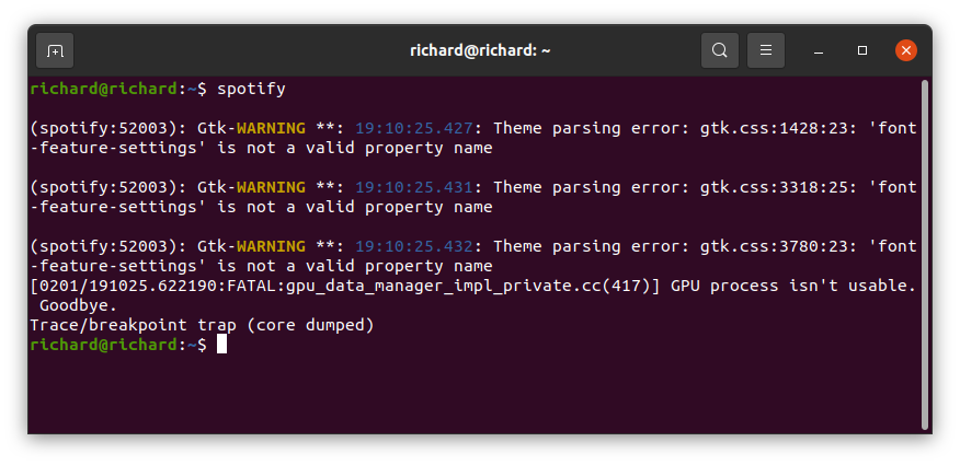

Não sabia, desculpa kk. Apareceu uns erros novos além do persistente gtk
Sou leigo, mas sempre cita o gpu, talvez tenha a ver com minha placa de video que não suporta direito o sistema operacional?..

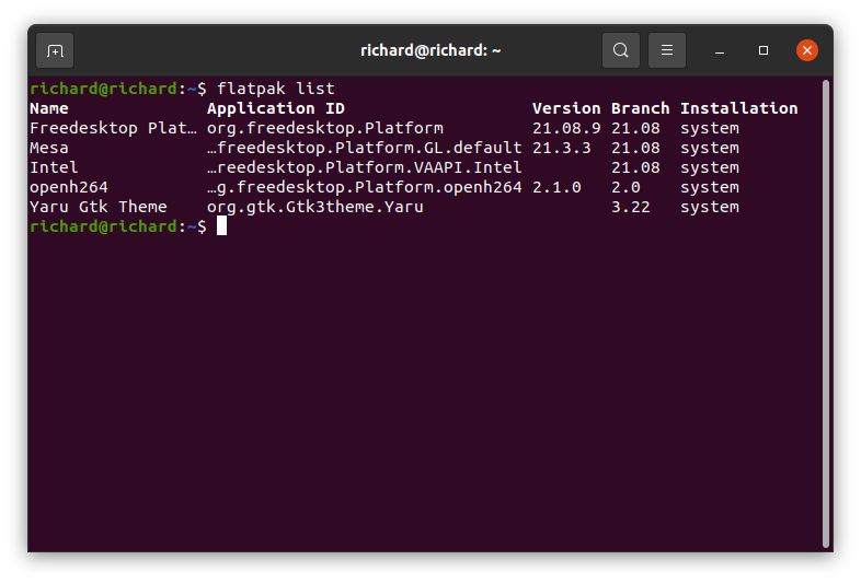

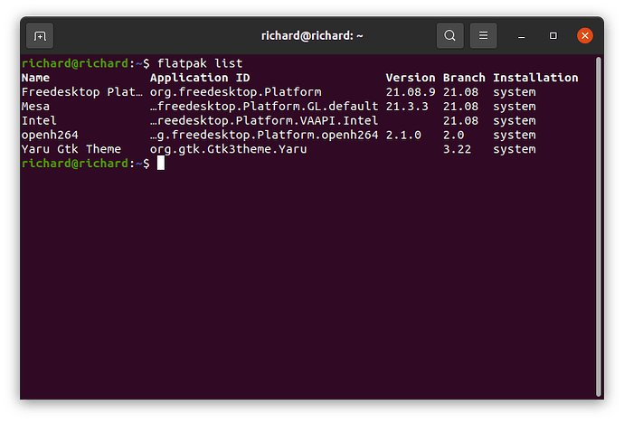

Eita, tá bem problemático, por aqui funcionou normalmente. Você teria mais algum flatpak instalado? Envie um print do comando flatpak list, quem sabe não podemos fazer algumas modificações nos repositórios do Flathub.
Ignorando os erros no tema GTK, ele abre? Porque esses erros do GTK geralmente são seguros de ignorar
E tá mesmo! :sweat_smile: No momento desinstalei o Spotify, tentei por outros repositórios, mas sem sucesso.
Edit: Eu desinstalei esse Yaru Gtk, realmente achei que o erro iria parar kkk mas continuou infelizmente.
Inicia o Spotify normalmente?
Bom dia! Não, ele dá o mesmo erro após eu fechar o spotify pela primeira vez,
